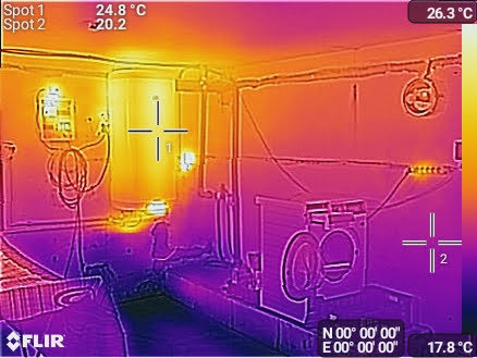

Můj názor je, že moderní bojlery se nevyplatí izolovat. Díval jsem se na svůj bojler temokamerou a plášť bojleru měl asi o stupeň vyšší teplotu než byla teplota okolí.

Tak jsem to taky vyfotil a pár stupňů rozdílu tam je: - Vnitřní cihlová zeď 20.2°Cxmasin píše:Nějaké kalkulačky izolace jsou na TZB Info. Jsou sice stavební, ale princip by měl být stejný.
https://stavba.tzb-info.cz/tabulky-a-vy ... konstrukci
- Povrch OKHE160 24.8°C
- V zimě ten rozdíl teplot bude ještě větší. Já osobně přesto další ozolaci přidávat nebudu. Jsem totiž rád, že bojler mírně temperuje suterén, takže v zimě nezamrznout trubky.
