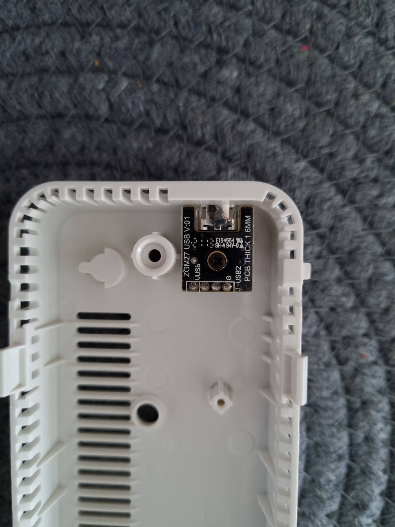

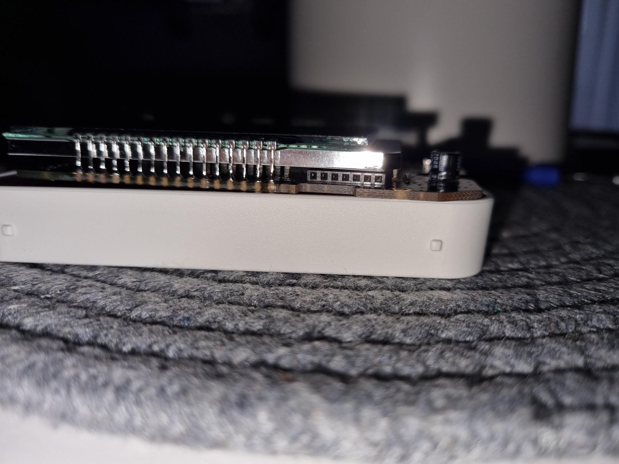

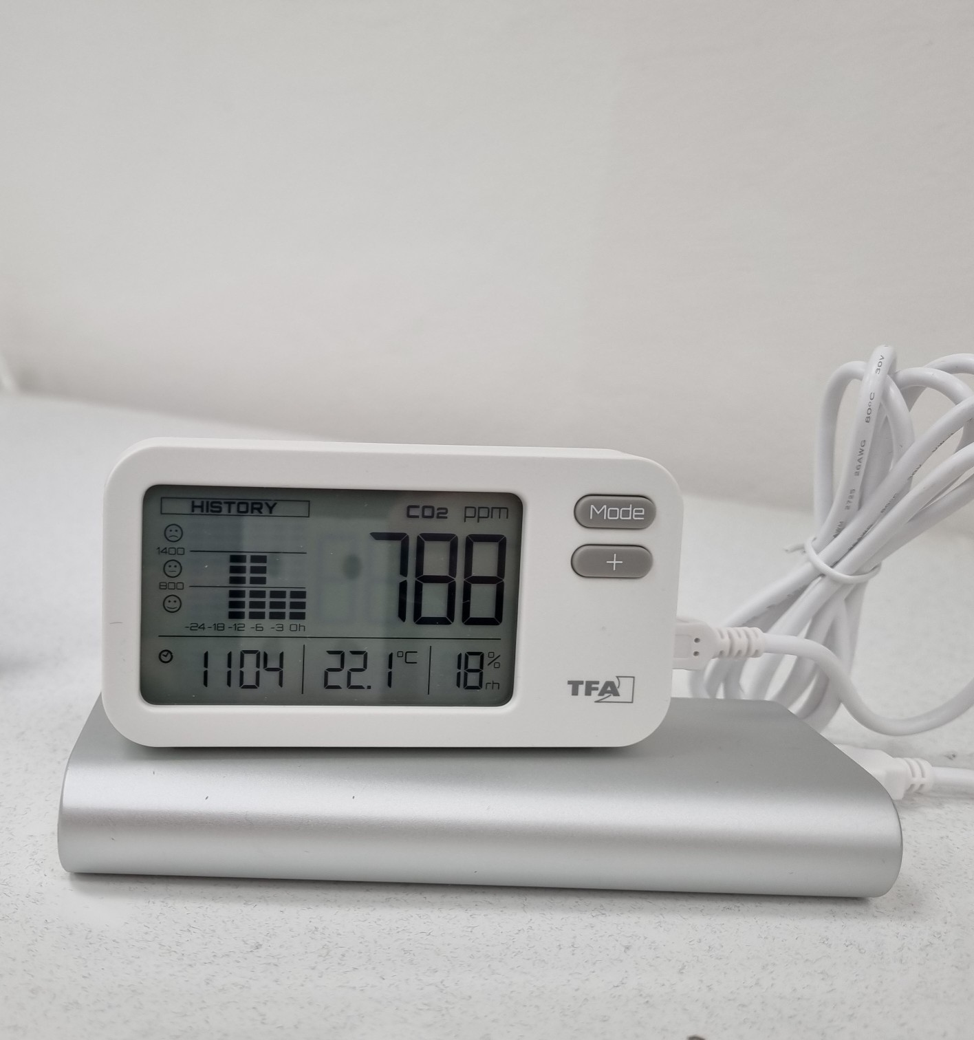

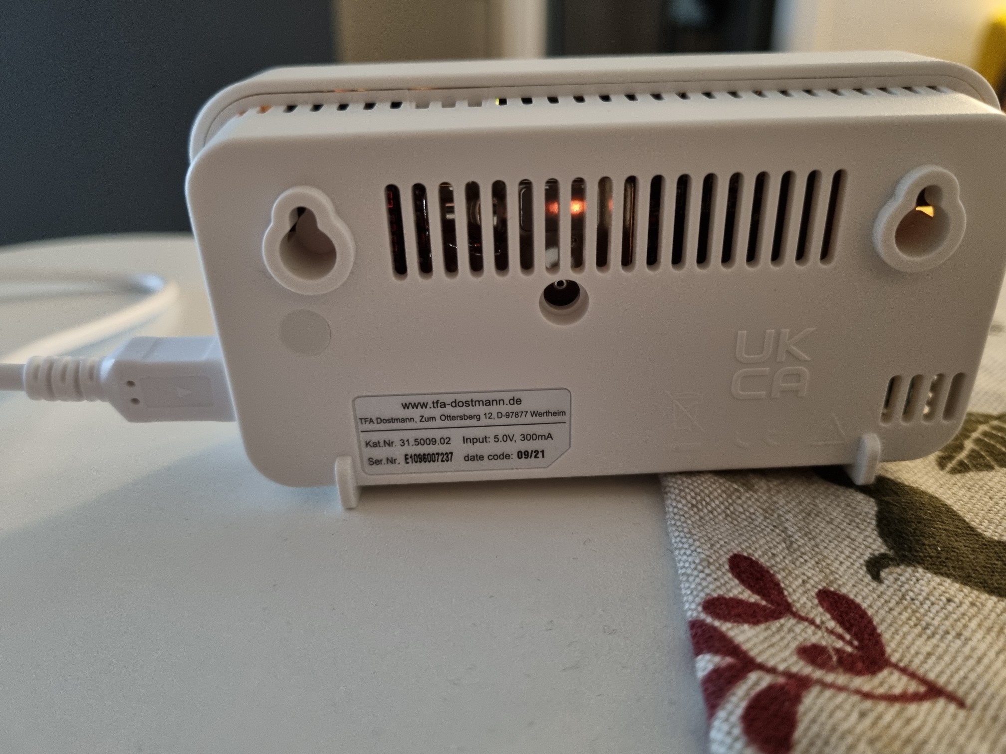

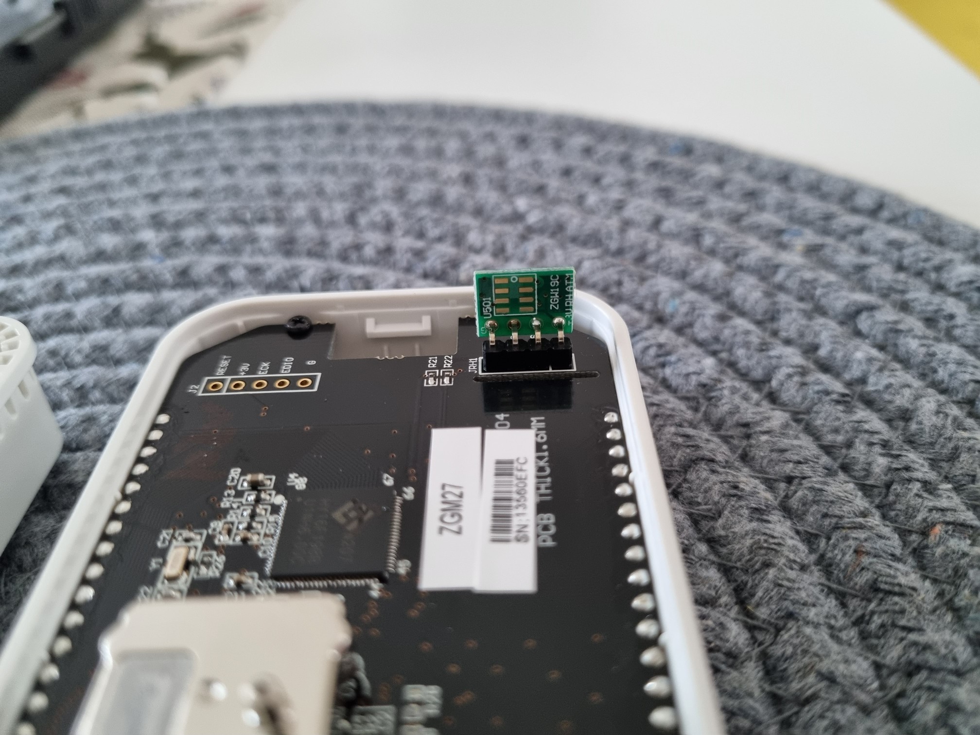

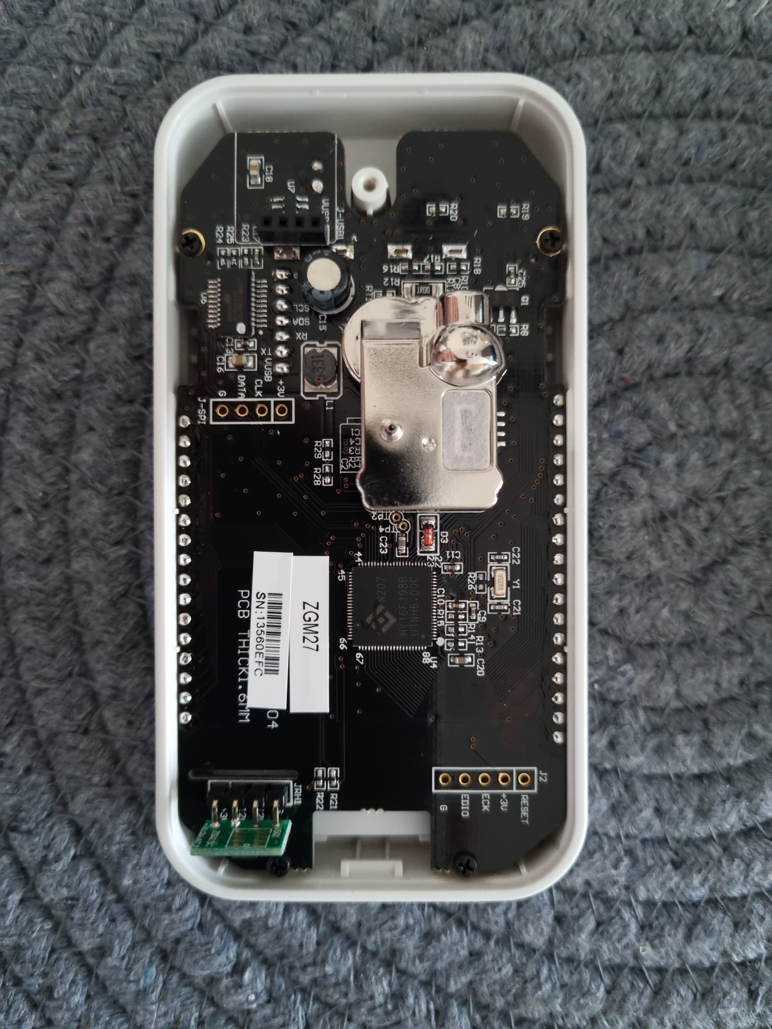

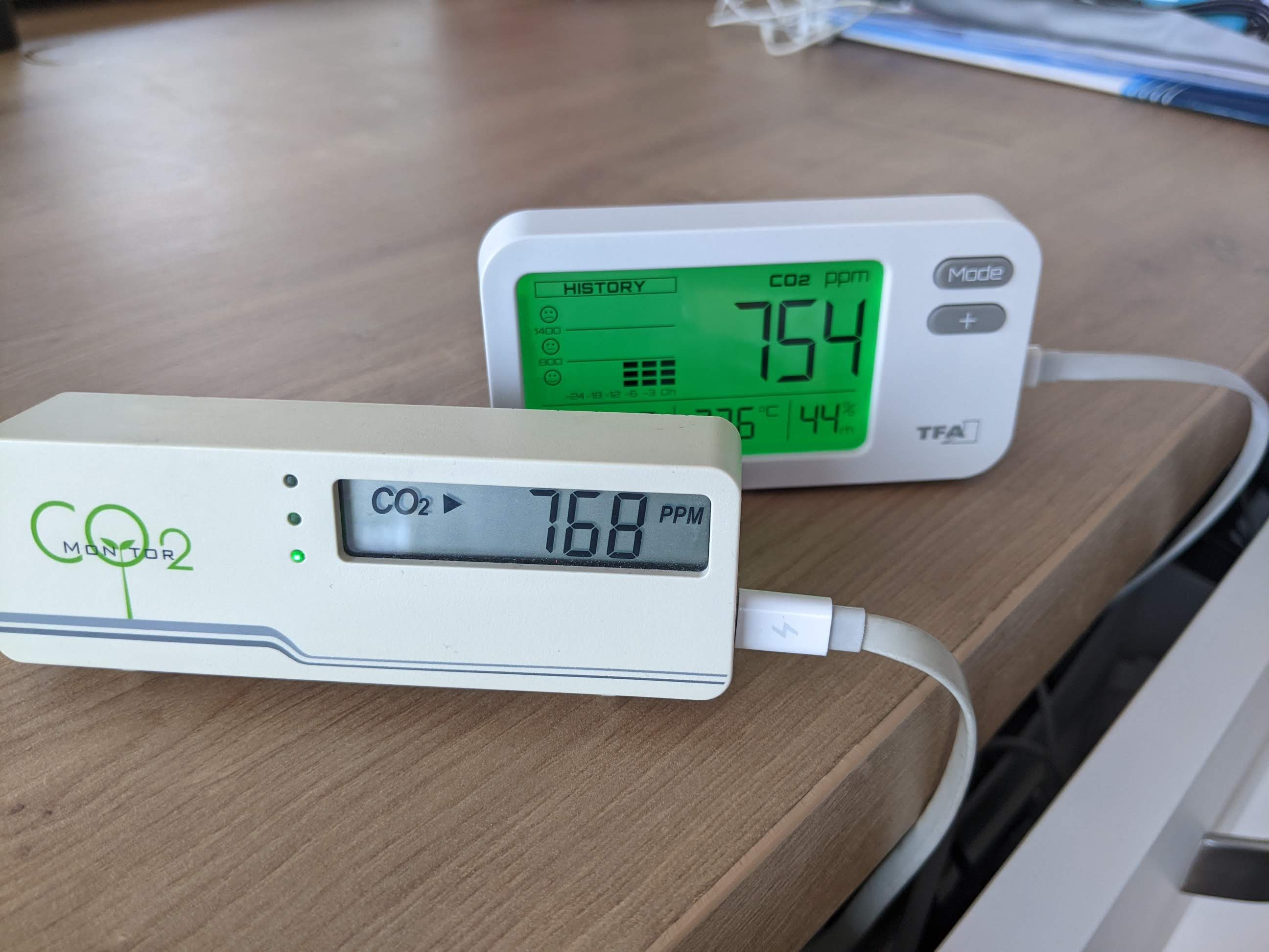

Ahojte,
takze nakoniec som objednal TFA Dostmann AIRCO2NTROL, co by mal byt original ZyAura ZGm24 https://www.amazon.de/-/cs/dp/B07R4XM9Z ... =UTF8&th=1 .
Par postrehov. V navode od TFA nie je ziadna zmienka o kalibracii, ale v manualy od ZyAura ano a da sa lahko vstupit kalibracneho menu.

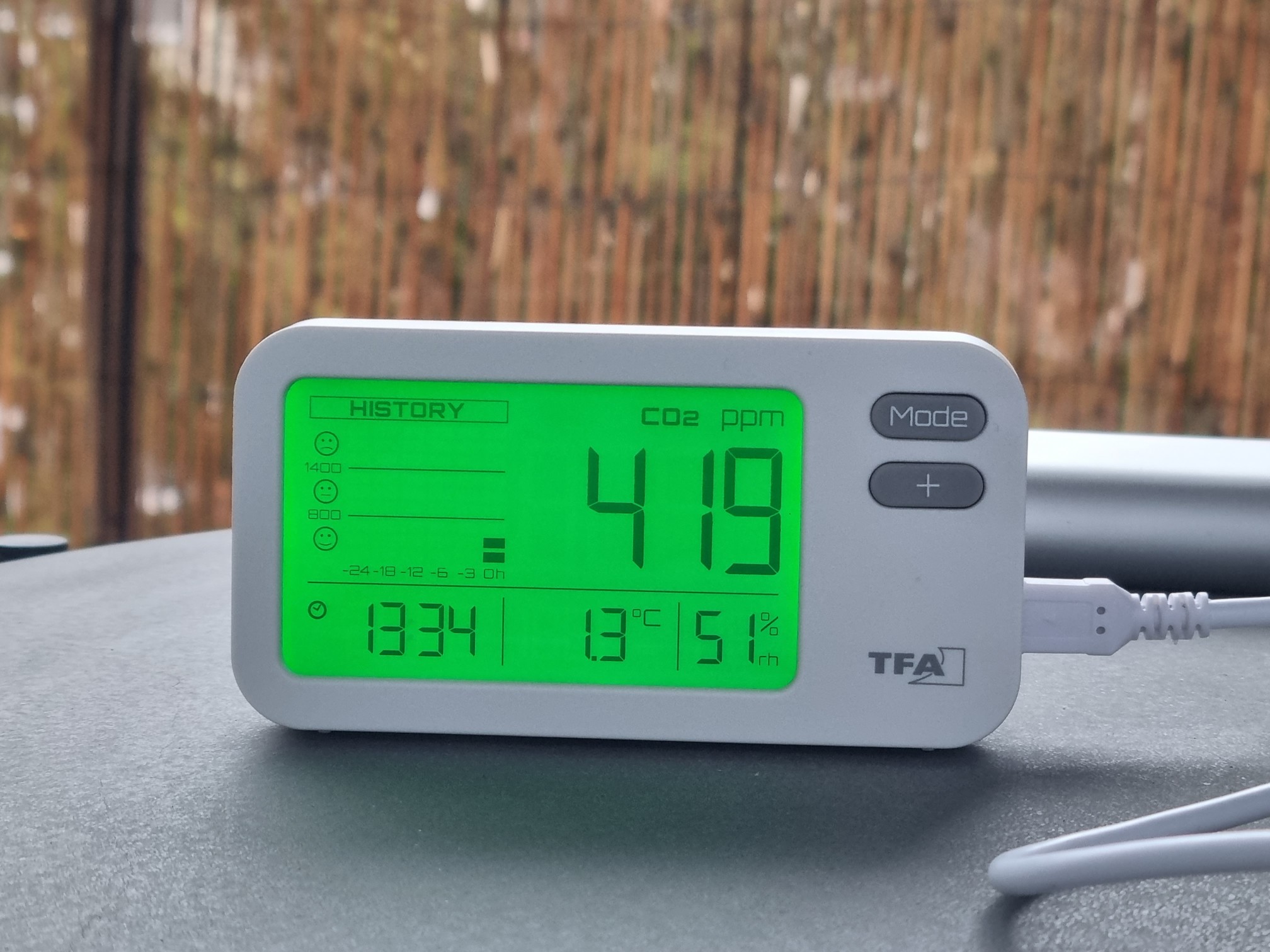

Co som skusal, tak vonku na balkone to ukazuje 419 ppm, takze predpokladam, ze na domace pouzite to staci.

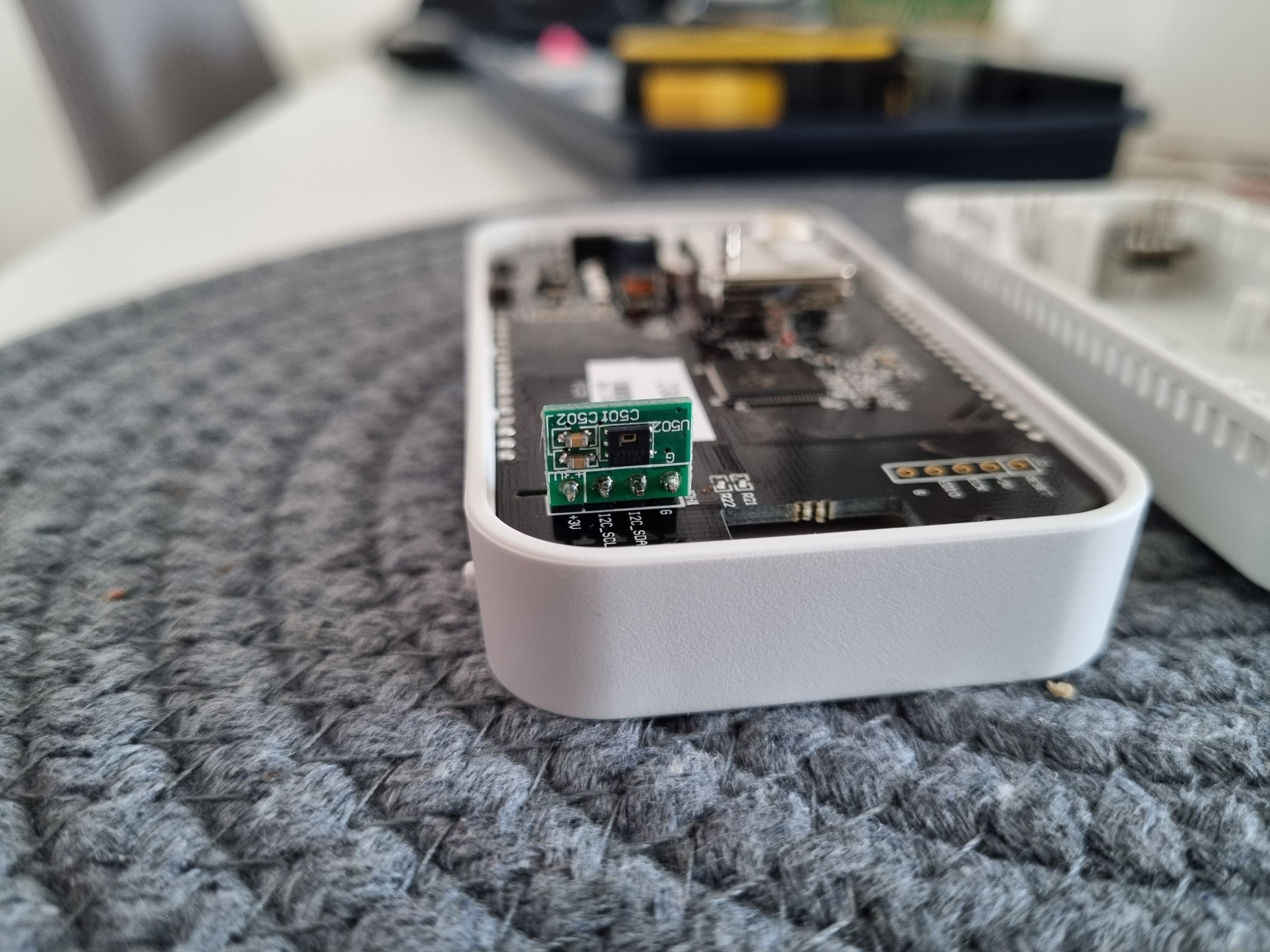

Posielam aj nejake obrazky ako to vyzera vo vnutry tohto meraku.
Mozno mi niekto z vas dokaze zodpovedat na par otazok:
1. Tento merak ma vstup na hadicku, cez ktoru by sa mal dat spravne skalibrovat tento merak. Otazka je, ako sa to vykonava? Da sa kupit v nejakom spreji CO2 s presnou koncentraciou a ta sa tam vpusti?
2. Merak nema ziadnu bateriu, otazka je, ak ho skalibrujem, vypnem a zapnem, tak kalibracia ostane ulozena?

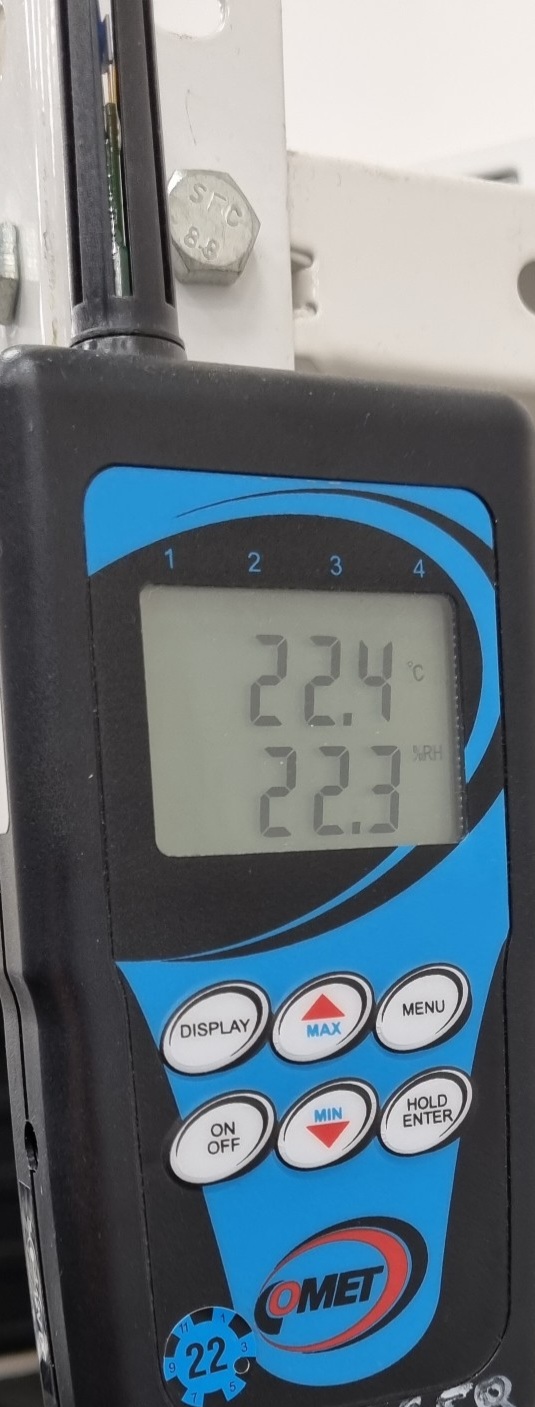

3. Zobral som tento merak do prace, kde mame nejaky merak na teplotu a vlhkost. Prekvapilo ma, ze teplotu mali +- rovnaku, ale hodnota vlhkosti bola rozdielna o 10% a teraz neviem, ktory mi ukazuje spravnu hodnotu.
4. Napadla ma velmi teoreticka otazka, bolo by mozne vymenit teplotny / vlhkostny senzor?
Vdaka za pomoc.

Re: Měření CO2, Tepltoy, Vlhkosti
419 ppm venku vypadá, že je to zkalibrované velmi přesně. V přírodě (na louce, ne v lese) za městem byla v prosinci hodnota 417 ppm. Vítr nesmí foukat od města.martynko85 píše:to ukazuje 419 ppm1. Tento merak ma vstup na hadicku, cez ktoru by sa mal dat spravne skalibrovat tento merak. Otazka je, ako sa to vykonava? Da sa kupit v nejakom spreji CO2 s presnou koncentraciou a ta sa tam vpusti?
Na kalibraci mívají speciální bomby o koncentraci 1000 ppm, pochybuji, že jsou normálnímu člověku u nás někde k dostání.
Kalibrace by se měla uložit do eprom a být v pořádku i po vypnutí.
Senzor na teplotu/vlhkost je na té zelené malé destičce, ale nedaří se mi rozeznat výrobce. U nás asi nejpřesnější senzory teploty a vlhkosti k dostání má Sensirion (SHT31 a 41), jedině to porovnat s nimi. Vlhkost bývá u levných senzorů poměrně velký problém a ukazují skutečně +- 10%. Dá se to porovnat při testu kuchyňskou solí:
Musel bys sehnat perfektně uzavíratelnou nádobu, do které se vejde menší nádoba s nasyceným roztokem kuchyňské soli a měřič. Nasycený roztok je takový, že je tam soli přebytek a už se další nemůže rozpustit. Nádobu se solí necháš uvnitř otevřenou a pokud tu otevřenou nádobu se solí zavřeš spolu s měřičem a necháš ustálit několik hodin, vlhkost v nádobě je pro 20°C přesně 75,7% a pro 25°C 75,3%.

V praci mame kalibrovany teplomer / vlhkomer. Takze som zobral moj TFA Dostmann AIRCO2NTROL (ZyAura ZGm24) a dal ho asi na 30 minut ku kalibrovanemu meradlu (v danej miestnosti je stala teplota aj vlhkost).
Vysledok je, ze moj ukazuje teplotu o 0,3 stupna menej a vlhkost o 4,3% menej ako bola realita (co ukazoval kalibrovany merak).
Mimochodom, pozrel som sa detailnejsie na senzor teploty/vlhkosti a mal by to byt typ HTU20.solárník píše:Senzor na teplotu/vlhkost je na té zelené malé destičce, ale nedaří se mi rozeznat výrobce.
