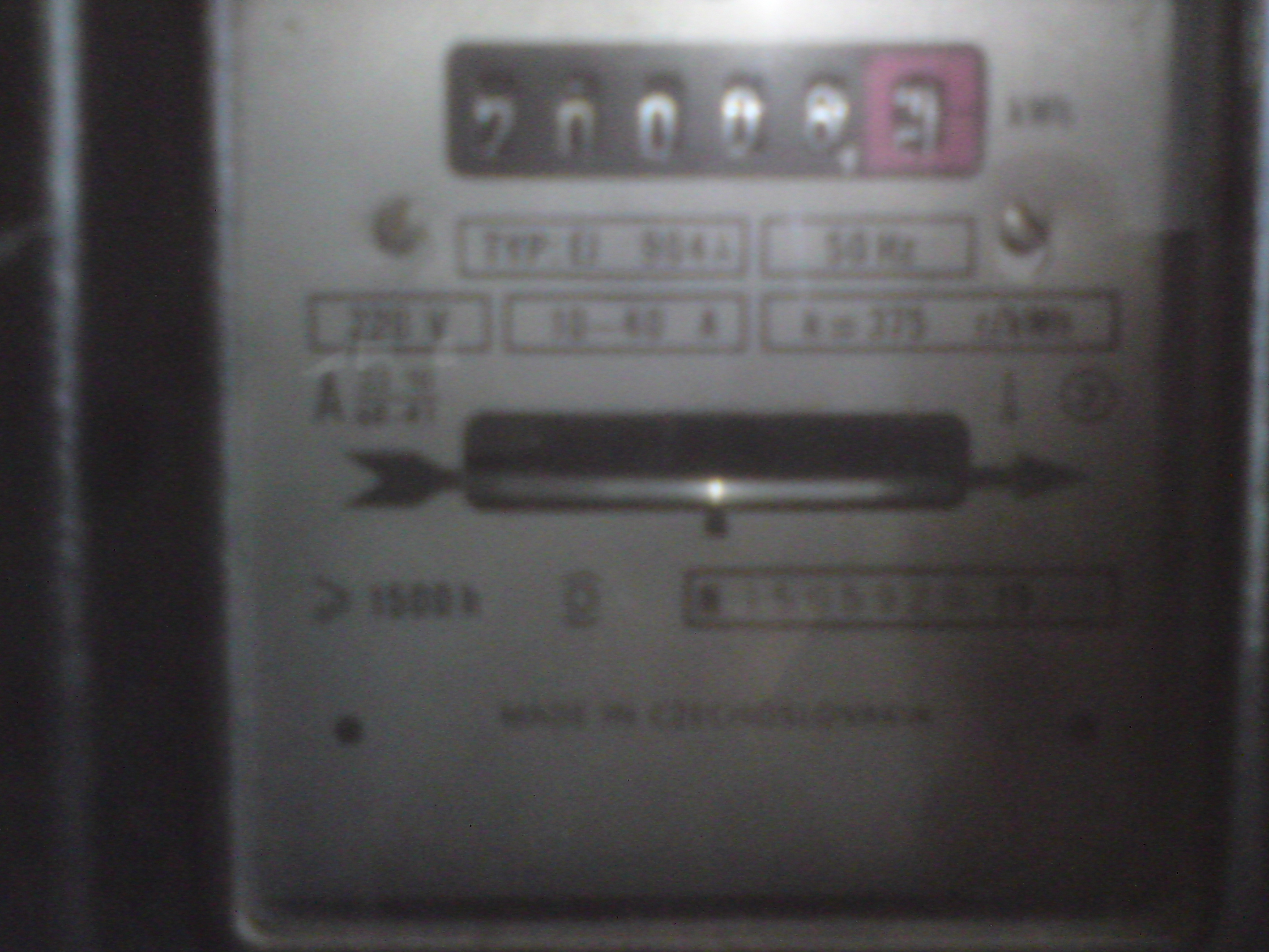

Pekný moment som dnes zachytil na jednom z elektromerov :yes:

Ahoj, tak proto jsi šel dnes pozdě na oběd, to se teda povedla ta fotka.

:handshake::yes::)) .

:yes: Gratulujem! :yes:

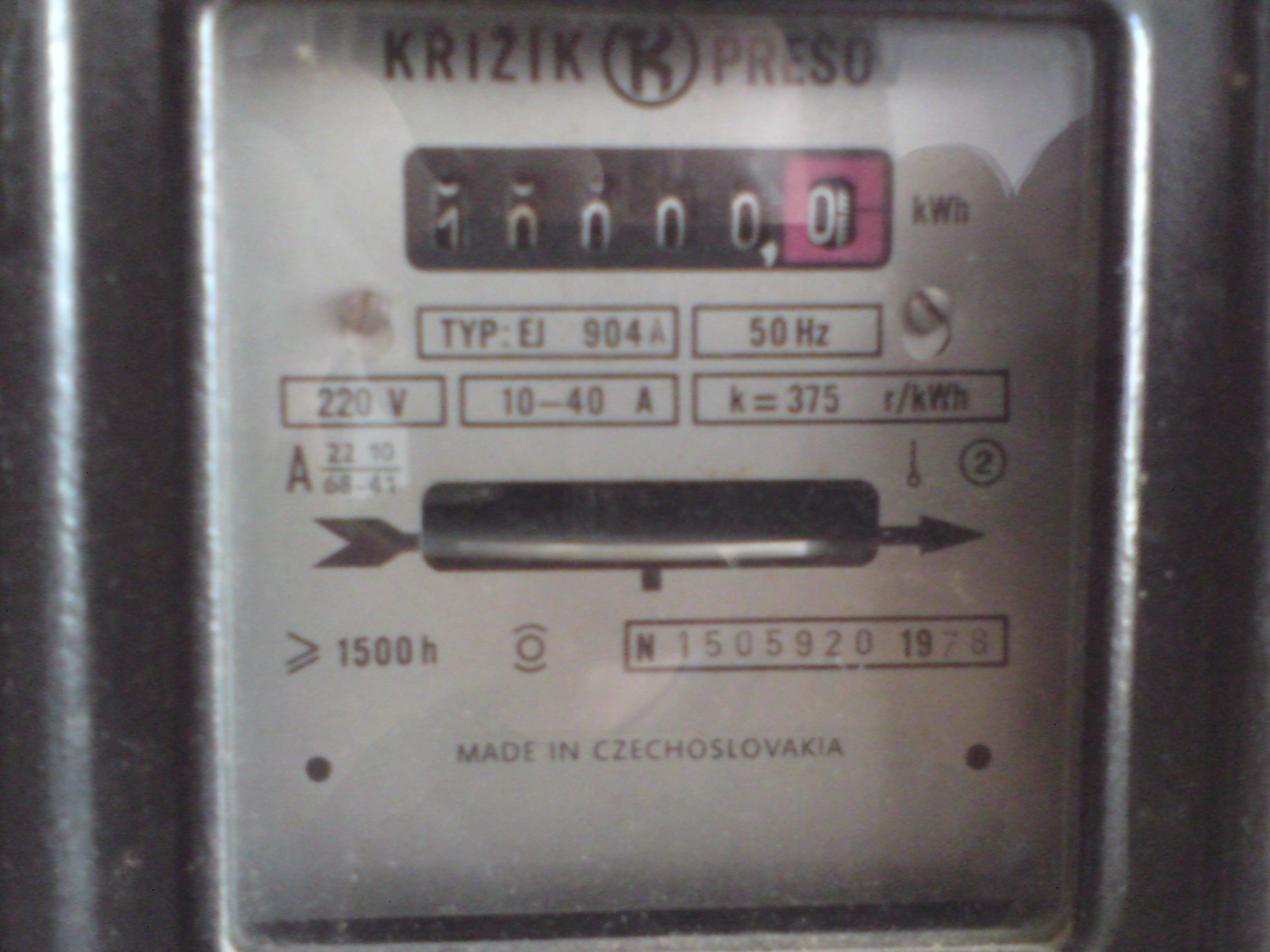

tak dnes sa mi nepodarila taká dobrá fotka jako minule...ale teší ma to i takto :mrgreen::yes:

Gratuluji, 10MWh za 14 měsíců je úctyhodný výsledek. Inu slunný jih má pro takovou produkci dost dobré podmínky.

Lui: Kolik na to bylo potřeba kWp?

také číslo sem už ani nemožem napísat,lebo ma admin vyhodí ::mute::
