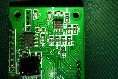

Tak tohle je jasný - právě řeším zesilovač k bočníku pro jednočip 75mV na 750A, tj 0,1mV na 1A - napěťový ofset OZ a nelinearita OZ při napětí vstupu okolo 0V je ten problém - mění se s teplotou, časem - a co tam dal číňan, těžko říct. Běžný OZ mají 2,5mV ofset, dá se koupit i s 8uV ofsetem.. Možná by stačilo trochu reverzního inženýrství, vyměnit OZ za max 50Kč a bude to ok, ale možná je to zprasený víc, měří to dobře aspoň to napětí?

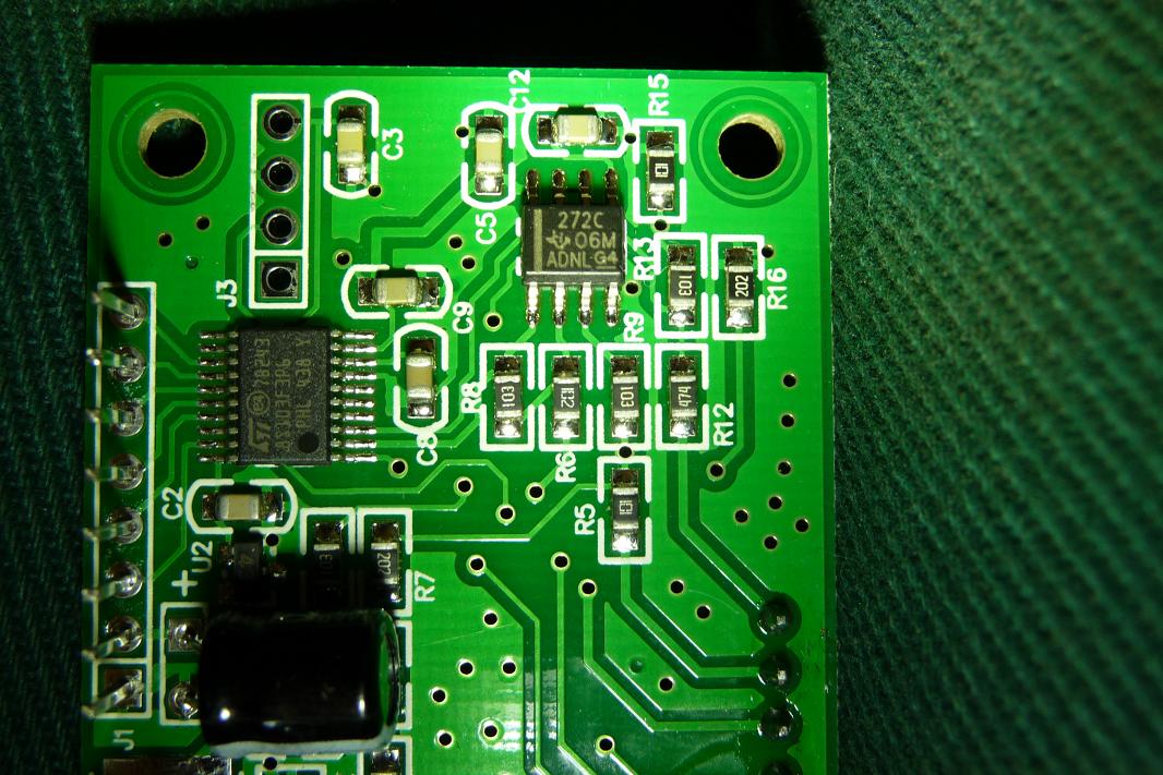

Zdravím ,kodl69 píše:Tak tohle je jasný - právě řeším zesilovač k bočníku pro jednočip 75mV na 750A, tj 0,1mV na 1A - napěťový ofset OZ a nelinearita OZ při napětí vstupu okolo 0V je ten problém - mění se s teplotou, časem - a co tam dal číňan, těžko říct. Běžný OZ mají 2,5mV ofset, dá se koupit i s 8uV ofsetem.. Možná by stačilo trochu reverzního inženýrství, vyměnit OZ za max 50Kč a bude to ok, ale možná je to zprasený víc, měří to dobře aspoň to napětí?
vedení od bočníku vede skrze pár rezistorů do tohoto švába : Elektronům zdar
Re: 3,96kWp Brno
jo, ofset 1,2 až 10mV, to je optimální zesilovač k bočníku
- navíc max 0,3V do mínusu vstupy (stačí delší dráty k bočníku a je zle) . Změř napětí mezi vývody 4 a 8 toho OZ, a jestli je to 5V nebo méně, tak
doporučuju tam dát některý z těchto:http://www.tme.eu/cz/katalog/?idp=1&sea ... 3A24741%3B
Chtělo by to ještě podobnou fotku z druhé strany a popis na který vývody je připojen bočník, možná z toho zkusím namalovat schéma. Pokud to drží nulu, tak s referenčním napětím by problém být neměl. 8 nožiček soic je snadná výměna, zkus to otestovat jak to je, a kdyžtak ti švábíka vyměním, mohlo by to pomoct. Přece do něčeho takovýho nemůžou dát OZ za 2 USD, to by jistě hukli, musí tam dát něco za 0,1USD.

Re: 3,96kWp Brno
napájení je tam 3,25V . Jinak napětí akumulátoru měří dobře (+/- 0,02V) .
To OZ co je uvnitř sem našel v GME : http://www.gme.cz/tlc272-so8-texas-instruments-p925-006 za 14,- Kč .
Jestli se povede měřák rozchodit výměnou toho OZ , tak by to bylo super
páč jinak se mi zdá povedenej

Re: 3,96kWp Brno
už pár hodin si s tím měřákem hraju ... v GME sem koupil "lepší" OZ za 84,- Kč očekávajíc posun k lepšímu , ale vono se to taknějak celý sesra*o že proud odmítal měřit úplně a napětí totálně mimo
. Vrátil sem zpět původní OZ ale furt dělal stejný nic
. Před chvílí se nějak umoudřil a začal ukazovat normálnější čísla
. Po seřízení 0,0A @ 0mV a 200A @ 75mV sem zkoušel různé mV od 5mV do 100mV a von ukazuje proud docela přesně
mV _ výpočet _ displej
0mV _ 0,0A _ 0,0A
75mV _ 200A _ 201A
23mV _ 61,3A _ 61.1A
45mV _ 120A _ 119,7A
98mV _ 261,3A _ 262A
... zítra jej vrátím do FVE a uvidím ... že by byl jen enormě háklivý na rušení v DC
0mV _ 0,0A _ 0,0A
75mV _ 200A _ 201A

Re: 3,96kWp Brno
... sem hledal OZ dle pár parametrů ... už sou v kýblu
Navzdory mé "šikovnosti" v mikro-elektronice a díky osvědčené metodě "házení součástkami" (skoušením různých součástek na různých místech dokud to nezačne fungovat) se povedlo rozchodit měření na úroveň přesnosti BMV700
, teda během dněšního dne se choval stejně a ukazoval téměř shodně s BMV700 . Jsem zvědavej jak to bude po delším čase - třeba se mi jej ještě povede zlepšit na úroveň PowerLogu
což by byla fakt špica
Co sem s ním udělal ... po připájení elektrolitického kondenzátoru 100uF 100V na vstup napájení se podstatně sklidnilo šílené poskakování hodnot na displejích , a proud se více přiblížil skutečnosti , ale stále byl poněku mimo . Tak sem ještě dal druhý stejný kondr mezi +52V a výstup z bočníku (odvrácená strana od aku ... na ten modrý vodič
) , poté byly zobrazované hodnoty proudu téměř shodné s PowerLogem i BMV700 - teda +/- a navíc se proud ani na chvíli neuklidnil abych stihl porovnávat
Budu jej pár dní pozorovat a dám vědět

Re: 3,96kWp Brno
Na to napájení by asi pomohla tlumivka navíc. Prostě LC člen. I na vstupu není od věci, i feritové jádro dokáže pomoct
Nejlépe původ kmitání hledat osciloskopem, pokud je k mání

Re: 3,96kWp Brno
tak mám pár dalších poznatků o výše zmíněném měřidle :
mé přidání elektrolitických kondenzátorů (100uF mělo stejný účinek jako 10uF
) dokázalo stabilizovat měření stejnou měrou jako návrh od Kodl69 - 10nF přes rezistor R8 (10nF přes R16 nic moc neovlivnil) . Tímto se podařilo parádně stabilizovat měření proudu
při pěčlivé kalibraci 75mV = 200A (dle hodnot bočníku) měřák dovedl měřit proud velice přesně (porovnávání s PowerLogem a BMV700) , jenže měření náboje bylo nadále dost nepřesné
zjištěná odchilka se pohybuje okolo +8%
. Upravil sem tedy kalidraci o -8%
náboj měří mnohem přesněji , ale zákonitě je tímto negativně ovlivněno měření proudu
Došel sem k závěru , že není problém v měření produ , ani v kalibraci , ale pravděpodobně v přesnosti vnitřních hodin
toto ještě podrobím měření , zřejmě jdou o těch cca 8% rychleji
, což by to mohlo vysvětlit .
