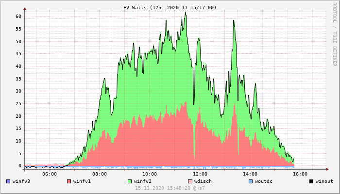

[quote="Joskob"]Dnes takto a horšie, tu už pomôže len stacionár s dinamom.
[/attachment]
Než by som sa mal pri tom potiť, vezmem cestou do práce alebo k svokre nákupnú tašku Ťamťung.
10 kg / 50 g = 200 ks.
200 ks * 8 Wh = 1,6 kwh.
200 ks / 7 = cca 28 ks v rade
28 ks * 0,5 A = 14 A
1,6 kWh / 25,2 V / 28 / 0,5 A = 4,5 hod
Unesiem aj dve naraz. Žiadny crime, poctivo zaplatím pár centov, rúška na papuli je len kvôli kráse.

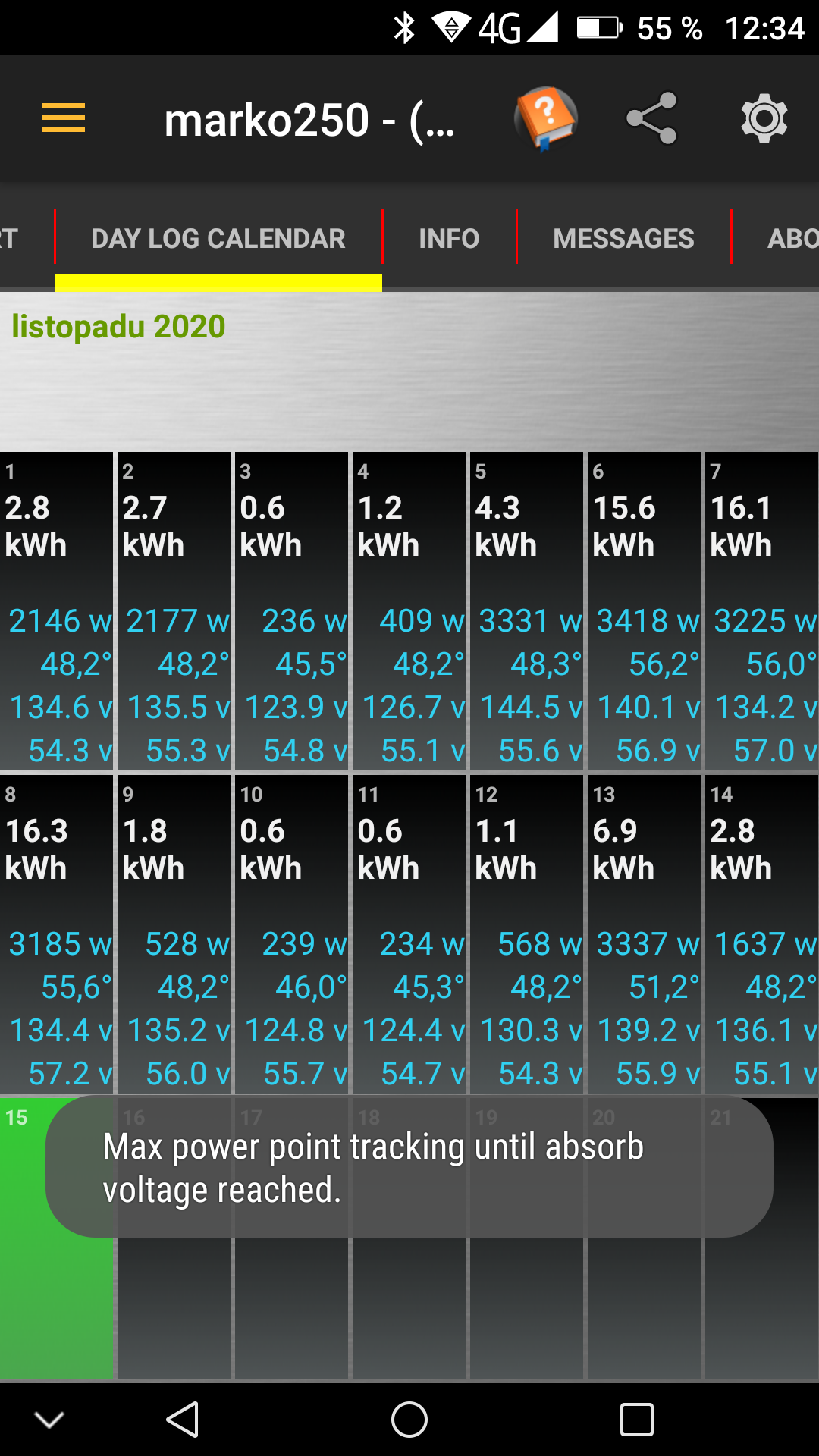

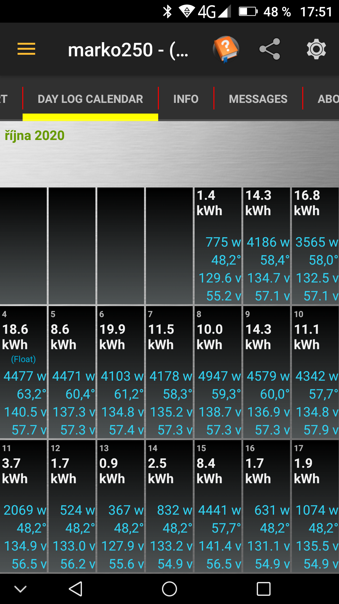

Říjen velmi slabý a listopad v tomto trendu pokračuje.Hold doba temna je tu a je jedno kam panely směřují,náhodný svit výchází kdekoli a kdykoli

To platí akosi paralelne tiež. Ale keď pozrieme na Tvoju výrobu za posledných 7 dní, ani zdvojnásobenie počtu panelov neprinesie viac ako 1 kWh spolu denne. A vidíme rozdiel v investícii v neprospech navyšovania panelov ( tie treba krotiťmypower.cz píše:Dovoluji si poopravit:vlkazajac píše:Pre ostrovníka je nákup elektriny vždy lepší, ako nákup benzínu alebo plynu pre centrálu. Netreba toľko nariekať, že nám to nesvieti Keď to nejde, tak to nejde. Keď niečo chýba a dá sa kúpiť, tak to kúpim.
Pre ostrovníka je nákup ďalších panelov navyše vždy lepší, ako nákup benzínu alebo plynu pre centrálu
nejakým regulátorom naviac. ).
Na dne je vždy ťažko......
