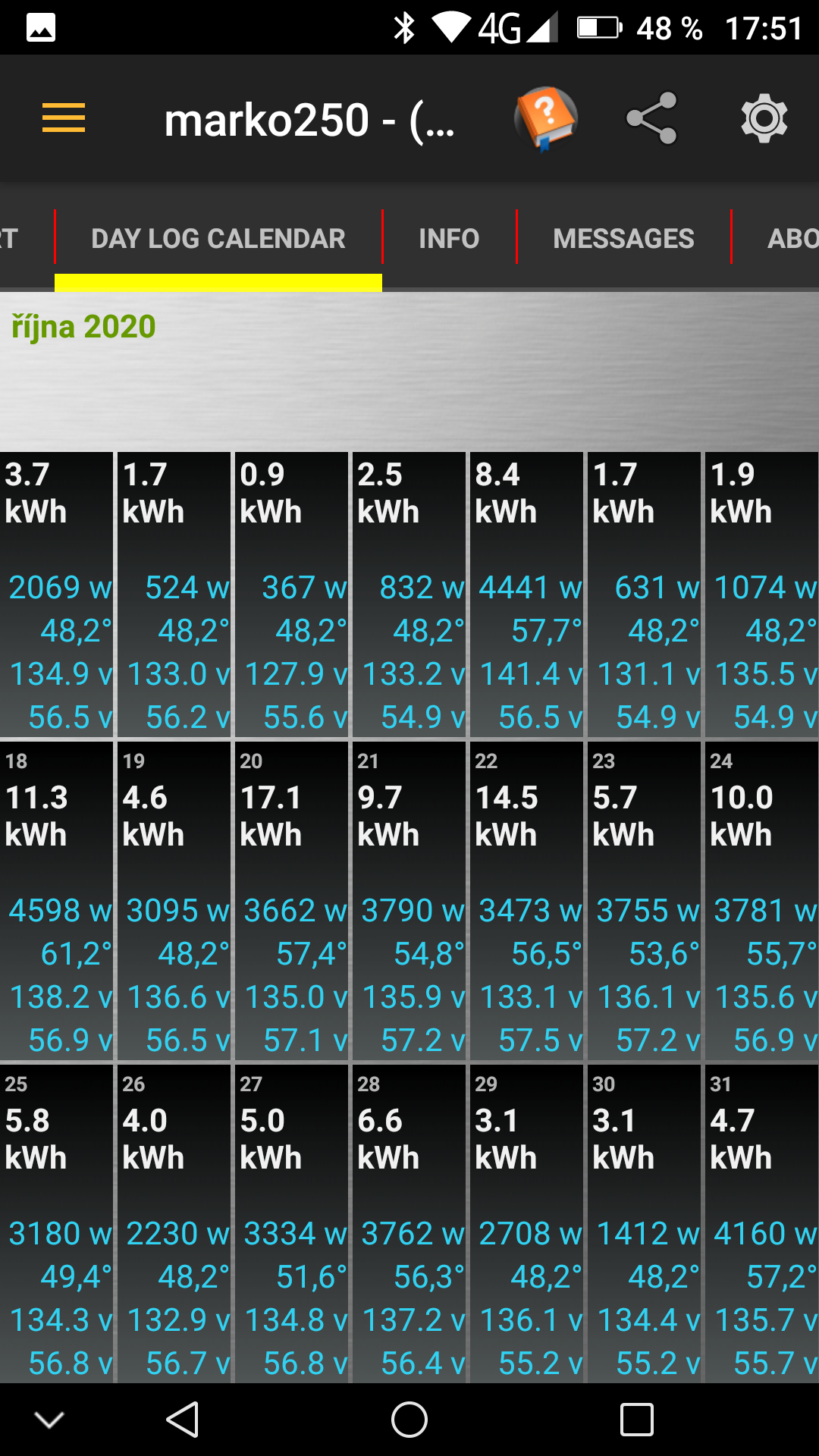

Říjen velmi slabý a listopad v tomto trendu pokračuje.Hold doba temna je tu a je jedno kam panely směřují,náhodný svit výchází kdekoli a kdykoli :-) .
