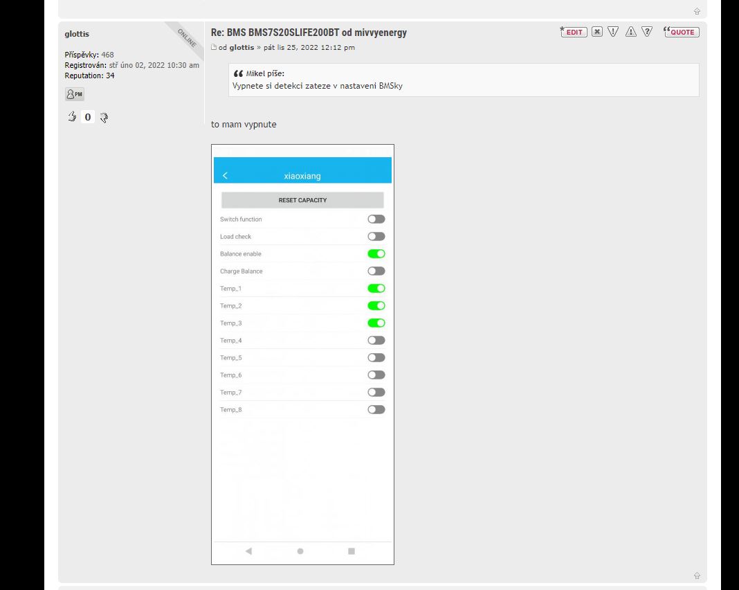

O tomhle problému se tu píše už myslím podruhé, že nereaguje vypnutí v sw - nešlo by to tedy nějak pořešit?
Opičky okolo hw vypínače, zaříkávání s vypínáním a zapínáním zátěže atd., jen řeší následky, ne příčinu.

Jasně, že ta BMS není určená k paralelenímu zapojení a proto v takovém zapojení blbne je jasné, ale já mám třeba doma jenom jednu baterii s jednou BMS a i když jsem podle tvojí informace vypnul v aplikaci Load check (a je tam vypnutý i po opětovném připojení, dokonce jsem měl od té doby i odpojenou BMS od baterie, takže byla totálně bez napětí), tak po zapnutí vypnuté BMS (externím vypínačem nebo přes aplikaci) bez zátěže se relé nezapne a cvakne až po připojení zátěže. BMS je ten starší typ (objednána v únoru), který nezobrazuje proud pod cca. 2A.

No ale to je přece špatně už na začátku. Když v aplikaci vypnu kontrolu zátěže, tak to relé nemá vůbec vypnout ...

Tak to pak ale mohu úplně stejně argumentovat s tím šoupátkem v aplikaci.
Na co tam je, když za a) nefunguje a za b) ruší údajnou bezpečnostní funkci?
Dvakrát se tu už psalo, že tuto tzv. bezpečnostní funkci lze vypnout v aplikaci. To asi není pravda, když jsou tu už minimálně tři případy, kdy to nejde ...

Když mažeš odkaz na příspěvek, tak tady screenshot: Soban 2x, glottis píšou, že to na tvoje doporučení vypnuté mají, nicméně to nemá efekt.
