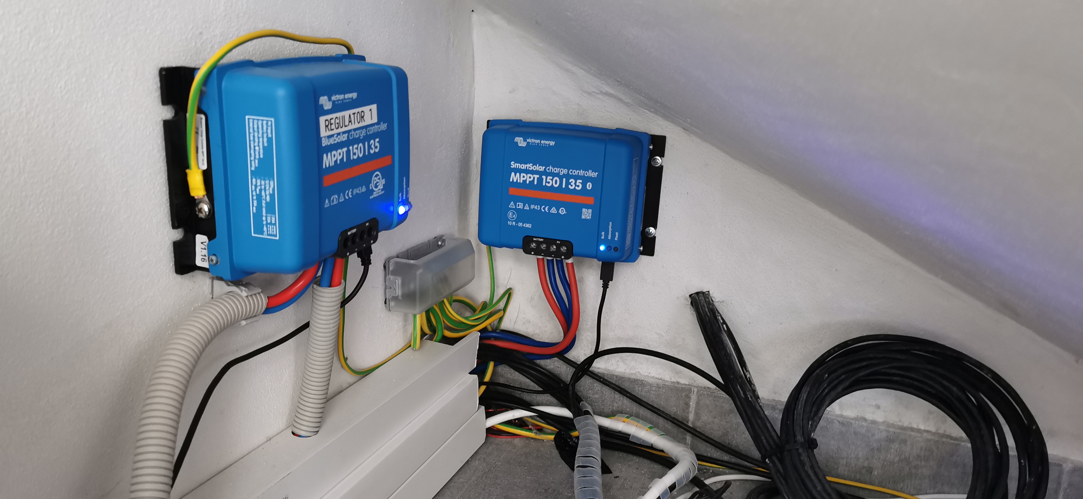

Ahoj všem při dnešní sobotě, dnes jsem slavnostně připojil další regulátor a tím rozdělil na SV a JZ zvlášť. Sice jsem ho kupoval kvůli dalším panelům v budoucnu, ale proč si nedopřát většího výkonu z panelů. Tímto děkuji také Frantovi za super nabídky, které mě vždy donutí posunout se dál, protože za ty peníze to nemůžu nekoupit. Naštěstí mě žena v tomto koníčku podporuje a na ceny se neptá. Dnes po první montáži jsem se hned přehoupl přes dřívější maximum 2000W na 2500W a to mě nadchlo a bylo mi jasné, že se to na střeše skrývá, dle napětí na panelech. Jinak pro představu předtím jsem na jeden regl měl 3390Wp a jen jednou mi napsal mail že se restaruje kvůli přetížení. Párkrát odpojila aku BMS a také bez poruchy. Prostě jsou to slušné stroje a všem mohu doporučit.
Trochu v hlavě furt zapasím s proudovou zatížitelností kabelů. Na reglu jsou svorkovnice na 10mm2 a tím mám prohnat 35A tedy to je 3.5A na mm2, ale na 4mm2 z panelů píšete dávat jen jeden string max 10A a ještě s odřenýma ušima. Tak nevím no, tahám to 16tkou a u konektorů zužím na bílou dutinku 10mm2.

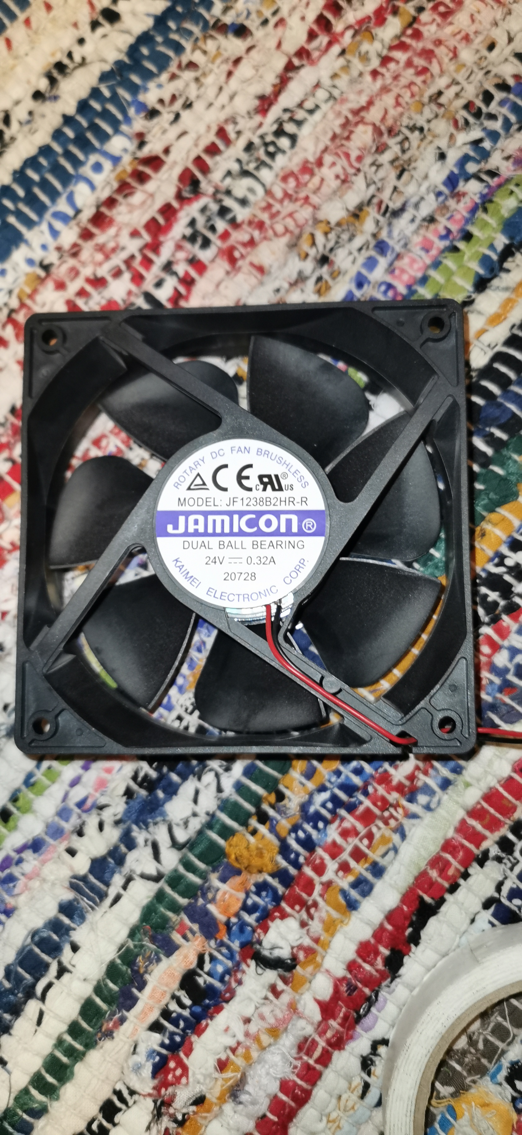

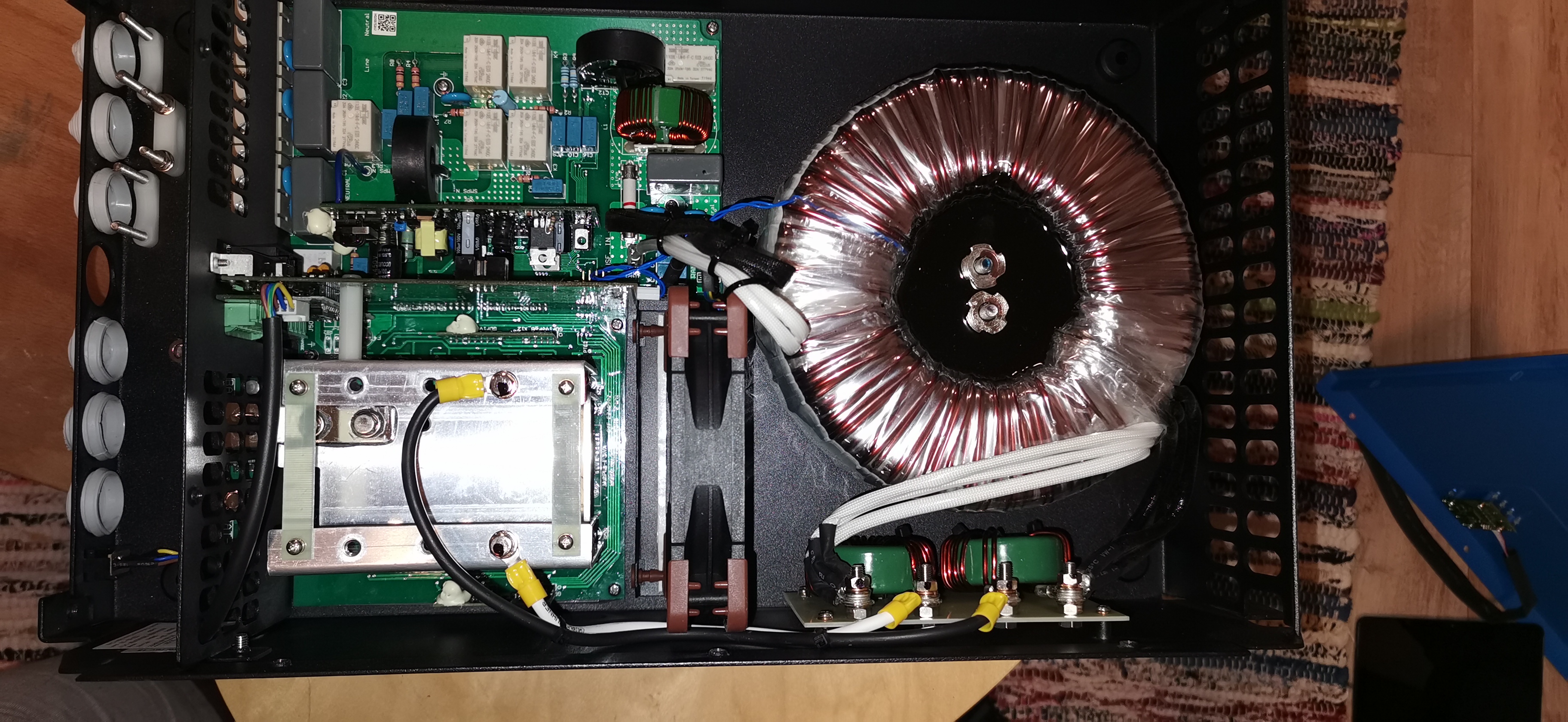

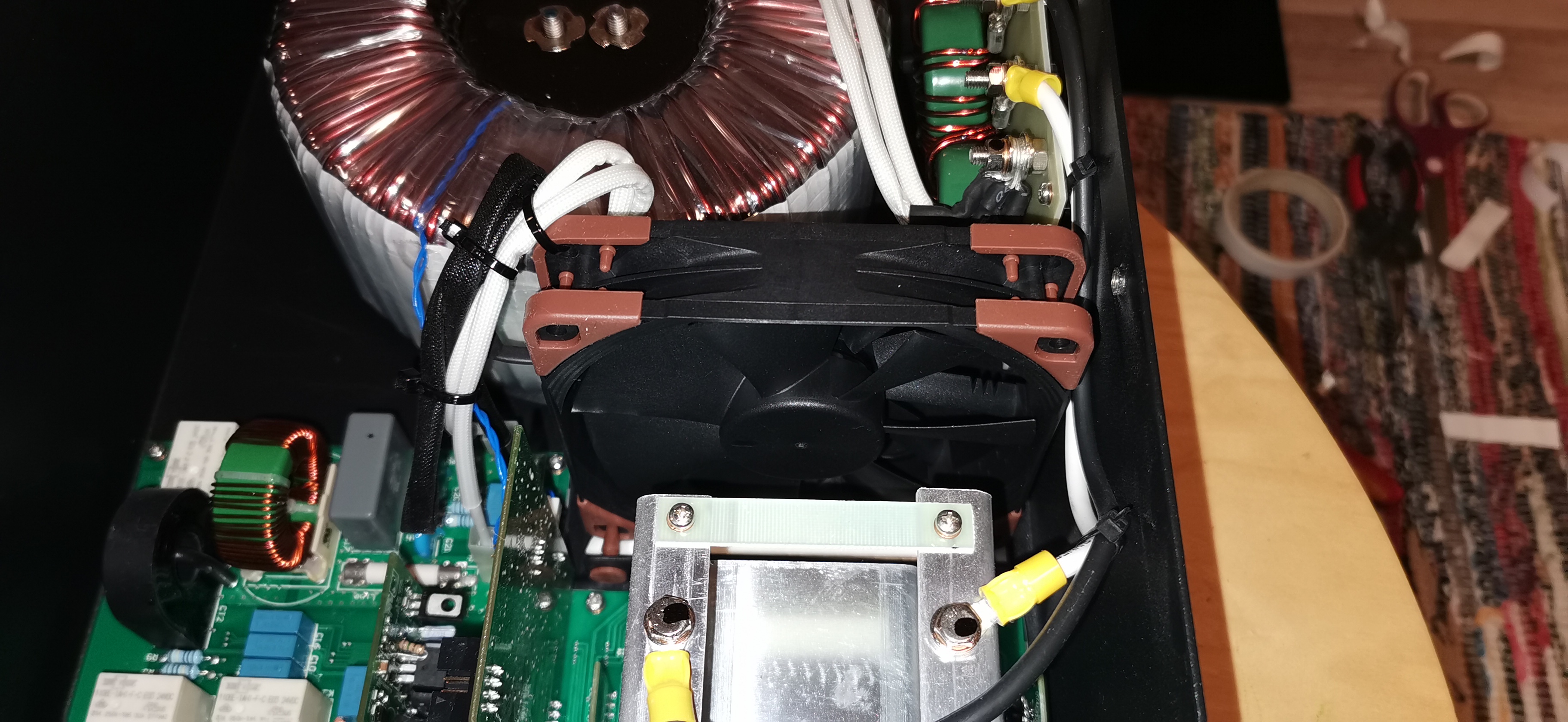

Pánové už jste se někdo pustil do úpravy Multiplusu2? Hodlám vyměnit ten jamicon ventilátor za noctuu, protože na můj vkus to je zbytečně hlučné. Koukal jsem na fotky vnitřku a neměla by to být taková tragédie, ale překvapilo mě že regulaci nedělají PWMkem, ale čistě napětím a ventilátor je na 24V. Takže úprava je jasná půjde tam noctua industrial a asi nejakej bitumel na přední kryt pro potlačení rezonancí pokud to bude málo.

Kdyby někdo chtěl kouknout co je uvnitř, tak třeba video zde:

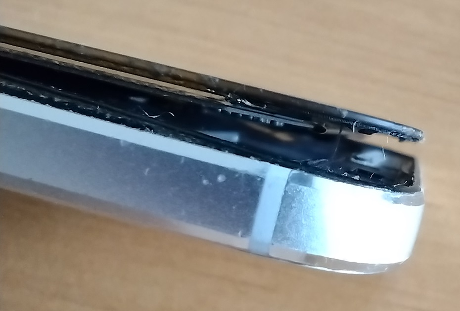

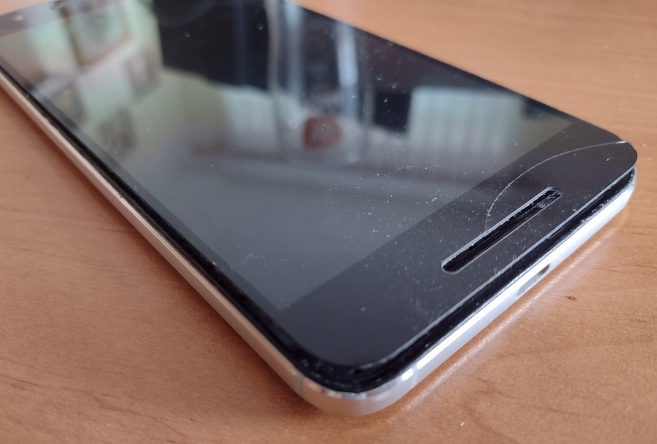

Tohle mi udělal Huawei Nexus, používaný jako webkamera (hlídání seniora s omezenou pohyblivostí) po 18 měsících trvale na nabíječce. Když jsem to náhodou zjistil, byl jsem na prášky - on totiž stále fungoval, jen po odpojení nabíječky okamžitě lehl. Mohlo to klidně způsobit požár.Quickyprd píše:... starší Xiaomi trvale na nabíječce ...

No ale třeba samsung umí funkci max nabíjení na 80% kapacity právě pro tyhle případy. Musíš si vybírat zařízení co to umí a ne nejlevnější co najdeš. Typicky samsung galaxi tab 5e to umí, protože s tím výrobce počítá (dokovací stanice).

Toť pravda pravdoucí... Tenhle byl zadarmo. Ale odsloužil to a už to není třeba.Dagus píše:... a ne nejlevnější co najdeš...

Ale je to krásná ukázka toho, jak jsou výrobci lehkomyslní. Přitom by stačilo pár řádků v kódu. Hw to bude podporovat na 99%, ale životnost aku nikoho nezajímá.

Ahoj všem vespolek, v pátek dorazila Noctua za 800 peněz, včera v 22:00 jsem začal s přestavbou na Noctuu. Respektive první ohledání co bude třeba a zvrhlo se to v přestavbu. Victron musím pochválit, mají ventilátor přimontován přes redukční držák na dva šrouby zezadu Multiplusu. To je super, jen se u toho musí všechno odpojit a připojit. Bez mučení se přiznám a ano sundal/nadal jsem to 3x, ano bylo to k zbláznění. Po prvním sundání byla euforie, že na to všechno mám a mohu udělat odstávku v noci a ne zítra přes den. Pak ale na první zapojení se mi zdálo, že už by měl foukat a nefoukal. Takže zklamání a všechno do původního stavu, jen s jiným uchycením původního ventilátoru. Efekt pramalý s původním ventilátorem s distančním gumovým sloupkem od Noctuy, ale zjistil jsem, že Victron reaguje spíš než na zátěž, tak na teplotu a že po odstávce jsem to musel zatížit 2kW, aby se to ohřálo a pustil ventilátor. Takže opět nadšení sundat a nový test s Noctuou a tentokrát kontrola teplot termokamerou skrz mřížku a zátěž 1600-2300W. Po chvilce se rozjela. Hluk na max celekm stejnej, to jsem čekal, ale nevrčí u doběhu a obecně tomu chybí rezonance plechu. Pro ty kdo docetly až sem mám ještě jednu radu. Můj multiplus měl výstup 230V z trafa opřený o přední plech a odštípnutím pásky u ventilátoru a fixací se razantně snížil hluk od trafa, tak si to zkontrolujte. Byl jsem tak překvapený, až jsem kontroloval, jestli to není v bypassu. Noctua si myslím začíná foukat trochu dýl, než ten origo Jamicon. Osobně to budu pozorovat, ale preferuji že se nepouští tak brzo. Pustil se když na chladiči fetů bylo 52°C. No má ochrany na přehřátí, tak kdyby něco hlásil, tak dám vědět. Za mě trochu dlouhá, ale povedená úprava.

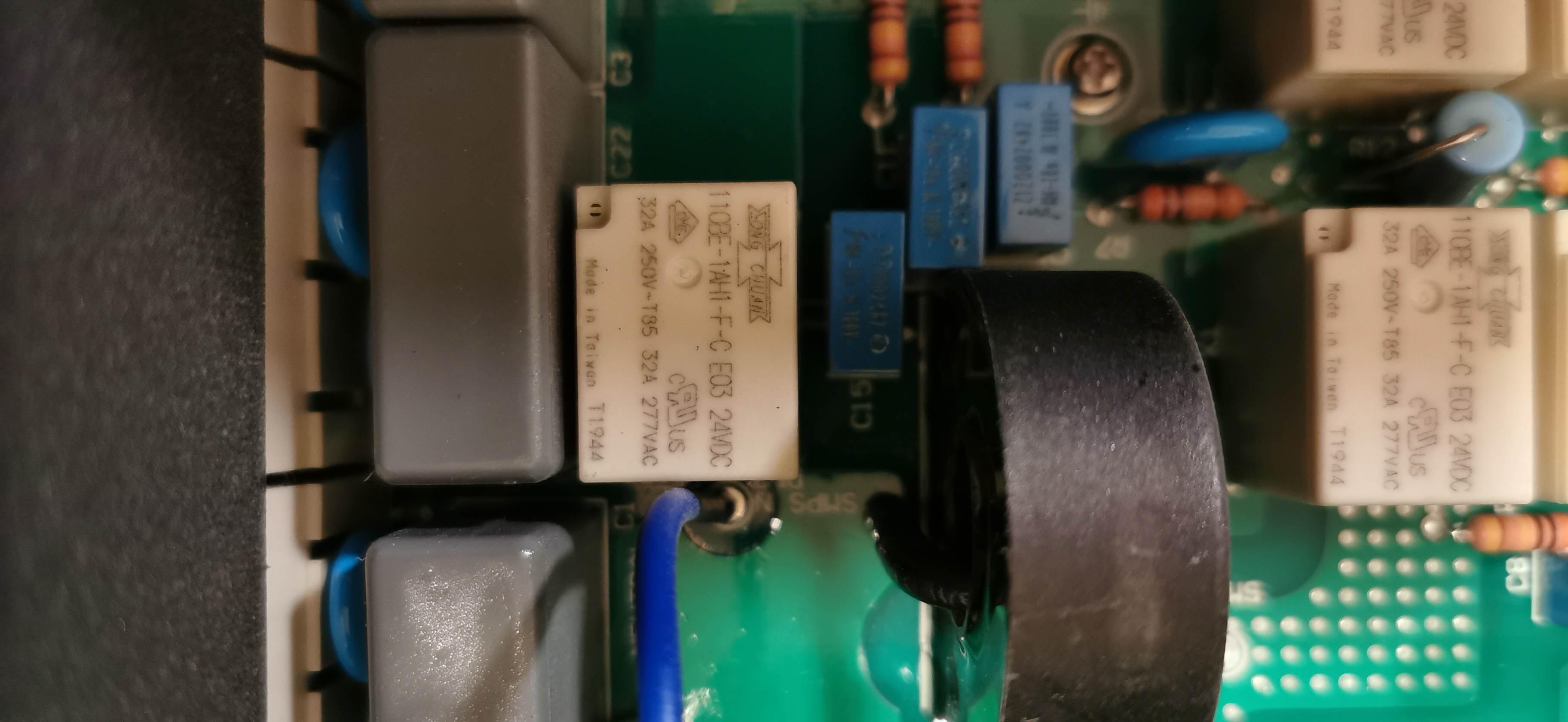

Taky jsem si všiml, že dřív dával Victron rele Panasonic a teď jen nějaké chuang. Kondenzátory někde nichicon kvalita, jinde sancon, třeba u fetů větší kapacity.

Relé je Tajwan, tak to bude ok s porovnáním s Panasonic. Kdyžtak porovnat datasheety těch relátek.Dagus píše:Taky jsem si všiml, že dřív dával Victron rele Panasonic a teď jen nějaké chuang. Kondenzátory někde nichicon kvalita, jinde sancon, třeba u fetů větší kapacity.

Je to už v tom odkaze dřív. Noctuu jsem použil industrial 24V protože původní je na 24V. Parametrama je skoro stejná, tlak umí lepší, průtok trochu menší o 20m3/h 182 vs. 200. Spotřeba poloviční a nulové vibrace. Původní vibroval i při otočením v ruce. Životnost původní 75000hodin, noctua 150 000hodin. Původní stojí 400 na ali, noctua 800 na Alze.
https://noctua.at/en/nf-f12-industrialp ... 0-ip67-pwm
Podvodní Jamicon jf1238b2hr-r překvapivě k tomu mají i velmi slušný datasheet se všema hodnotama. Úplnej odpad to tedy není, ale vybrace tam jsou. Pokud by se nekomu nechtělo utrácet 800 za noctuu, tak bych si udělal jinej držák ventilátoru a pořídil uchycení na gumové uchycení. Konektor to má jiný, ale ten 4pin roztečí taky sedí.
Noctuu jsem vybral pro +-dodržení průtoku a předpokladu lepšího zpracování a nižších vibrací. Originál když dobíhal, tak dělal zvuk jak když je vadné ložisko. Ale ono se to do té skříně dost přenáší a tak to dělalo bordel. Jinak někdo psal vyložit to bitumeloým pásem jako se dělá v audiu. Upřímně to bude asi další krok někdy. Rozhodně by to pomohlo. Nalepil bych to zezadu z venku a na modrej kryt zevnitř. Na obě se vejde cca 3mm, aby se nedotýkal ventilátoru a také by to ztlumilo nízké frekvence, což u 50Hz by stálo za to.

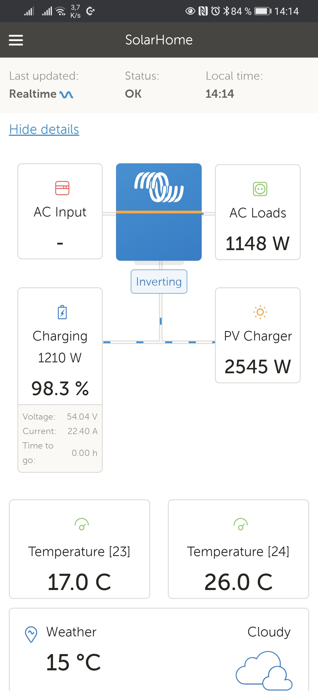

Dneska si tak koukám jak to vše maká a až mi je divný co ten regl píše. Normálně koukám a píše 1900W z 6panelů. Jenže já mám 280 a 285W panely. Když jsem to počítal z cisla zaokrouhleného Victronem Pmax 1867W tak to vychází 311W na panel. To mi přijde docela zajímavé. Je možné že by výrobce udělal takovou + odchylku, aby se nemusel tolik zabývat degradací? Mám čínské HT-SAAE stejná řada 285W a 280W.
Re: Kompenzátor denní spotřeby 1680Wp
Je dosť možné, že je to čistým vzduchom a nízkou teplotou. Všimol som si dnes, že mi 280 Wp dávali 291 W pri vonkajšej teplote 12 °C, to nebýva často. Mám to na pwm, Ubat bolo 30,2 V. Panely sú na juh so sklonom asi 12 ° od vodorovna ...

Tak sklon máme stejnej, jen já to mám JZ. Docela mě to překvapilo a celkem i příjemně.
