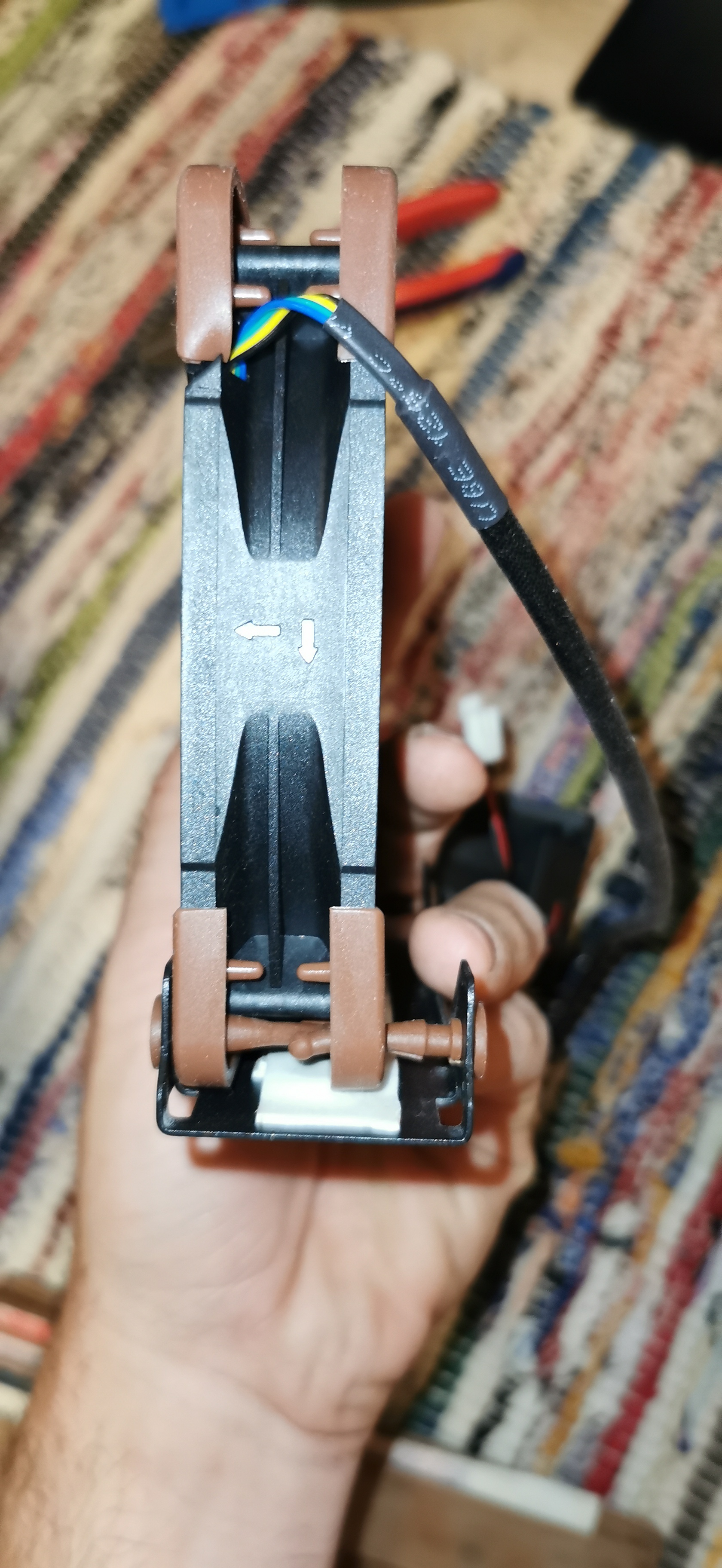

Ahoj všem vespolek, v pátek dorazila Noctua za 800 peněz, včera v 22:00 jsem začal s přestavbou na Noctuu. Respektive první ohledání co bude třeba a zvrhlo se to v přestavbu. Victron musím pochválit, mají ventilátor přimontován přes redukční držák na dva šrouby zezadu Multiplusu. To je super, jen se u toho musí všechno odpojit a připojit. Bez mučení se přiznám a ano sundal/nadal jsem to 3x, ano bylo to k zbláznění. Po prvním sundání byla euforie, že na to všechno mám a mohu udělat odstávku v noci a ne zítra přes den. Pak ale na první zapojení se mi zdálo, že už by měl foukat a nefoukal. Takže zklamání a všechno do původního stavu, jen s jiným uchycením původního ventilátoru. Efekt pramalý s původním ventilátorem s distančním gumovým sloupkem od Noctuy, ale zjistil jsem, že Victron reaguje spíš než na zátěž, tak na teplotu a že po odstávce jsem to musel zatížit 2kW, aby se to ohřálo a pustil ventilátor. Takže opět nadšení sundat a nový test s Noctuou a tentokrát kontrola teplot termokamerou skrz mřížku a zátěž 1600-2300W. Po chvilce se rozjela. Hluk na max celekm stejnej, to jsem čekal, ale nevrčí u doběhu a obecně tomu chybí rezonance plechu. Pro ty kdo docetly až sem mám ještě jednu radu. Můj multiplus měl výstup 230V z trafa opřený o přední plech a odštípnutím pásky u ventilátoru a fixací se razantně snížil hluk od trafa, tak si to zkontrolujte. Byl jsem tak překvapený, až jsem kontroloval, jestli to není v bypassu. Noctua si myslím začíná foukat trochu dýl, než ten origo Jamicon. Osobně to budu pozorovat, ale preferuji že se nepouští tak brzo. Pustil se když na chladiči fetů bylo 52°C. No má ochrany na přehřátí, tak kdyby něco hlásil, tak dám vědět. Za mě trochu dlouhá, ale povedená úprava.

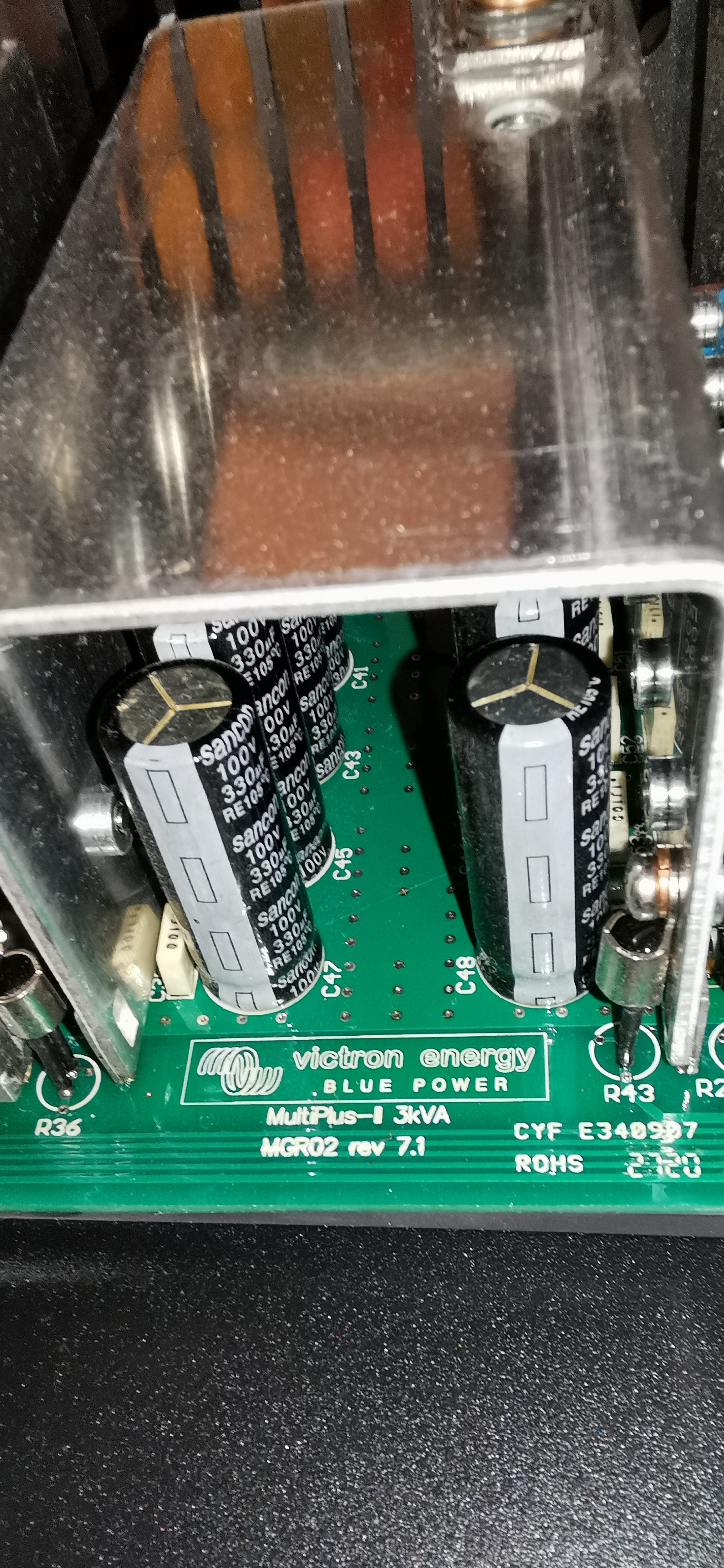

Taky jsem si všiml, že dřív dával Victron rele Panasonic a teď jen nějaké chuang. Kondenzátory někde nichicon kvalita, jinde sancon, třeba u fetů větší kapacity.

Relé je Tajwan, tak to bude ok s porovnáním s Panasonic. Kdyžtak porovnat datasheety těch relátek.Dagus píše:Taky jsem si všiml, že dřív dával Victron rele Panasonic a teď jen nějaké chuang. Kondenzátory někde nichicon kvalita, jinde sancon, třeba u fetů větší kapacity.

Je to už v tom odkaze dřív. Noctuu jsem použil industrial 24V protože původní je na 24V. Parametrama je skoro stejná, tlak umí lepší, průtok trochu menší o 20m3/h 182 vs. 200. Spotřeba poloviční a nulové vibrace. Původní vibroval i při otočením v ruce. Životnost původní 75000hodin, noctua 150 000hodin. Původní stojí 400 na ali, noctua 800 na Alze.
https://noctua.at/en/nf-f12-industrialp ... 0-ip67-pwm
Podvodní Jamicon jf1238b2hr-r překvapivě k tomu mají i velmi slušný datasheet se všema hodnotama. Úplnej odpad to tedy není, ale vybrace tam jsou. Pokud by se nekomu nechtělo utrácet 800 za noctuu, tak bych si udělal jinej držák ventilátoru a pořídil uchycení na gumové uchycení. Konektor to má jiný, ale ten 4pin roztečí taky sedí.
Noctuu jsem vybral pro +-dodržení průtoku a předpokladu lepšího zpracování a nižších vibrací. Originál když dobíhal, tak dělal zvuk jak když je vadné ložisko. Ale ono se to do té skříně dost přenáší a tak to dělalo bordel. Jinak někdo psal vyložit to bitumeloým pásem jako se dělá v audiu. Upřímně to bude asi další krok někdy. Rozhodně by to pomohlo. Nalepil bych to zezadu z venku a na modrej kryt zevnitř. Na obě se vejde cca 3mm, aby se nedotýkal ventilátoru a také by to ztlumilo nízké frekvence, což u 50Hz by stálo za to.

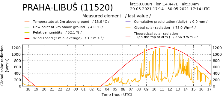

Někdy se koukám sem: https://www.chmi.cz/aktualni-situace/ak ... raha-libus , je tam vidět intenzita záření. Občas svítí 1200W, viz obr.Dagus píše:Docela mě to překvapilo a celkem i příjemně.
