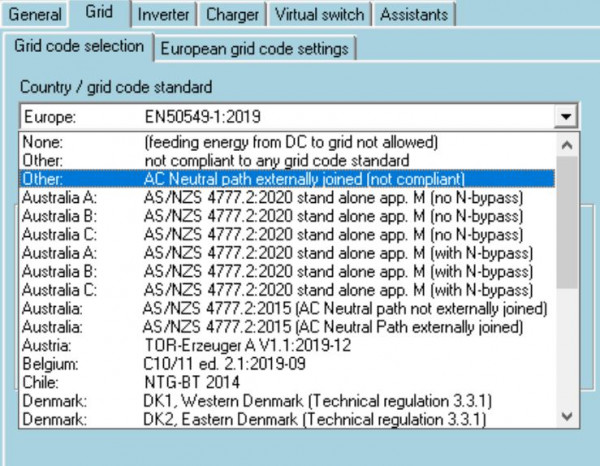

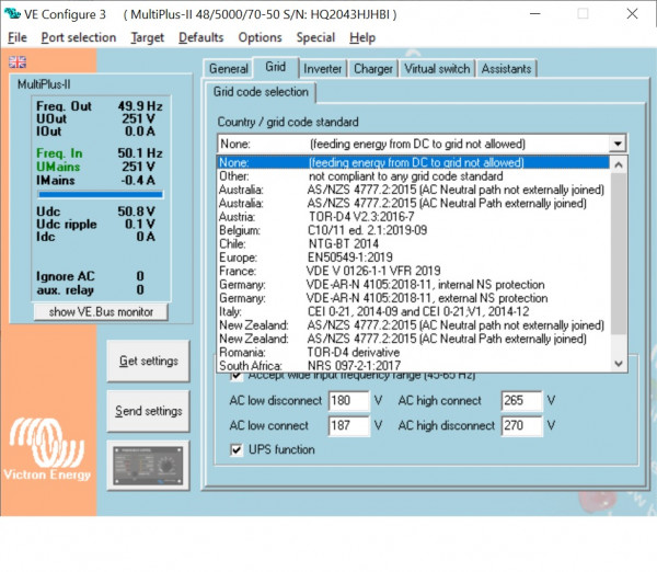

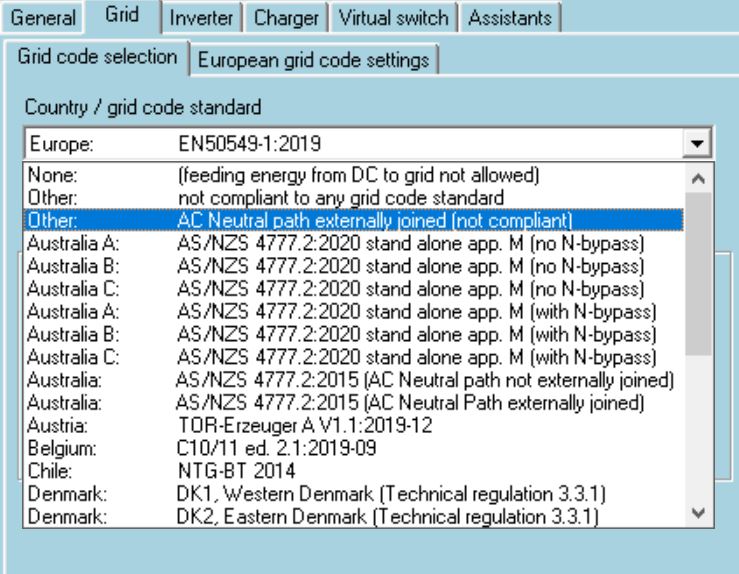

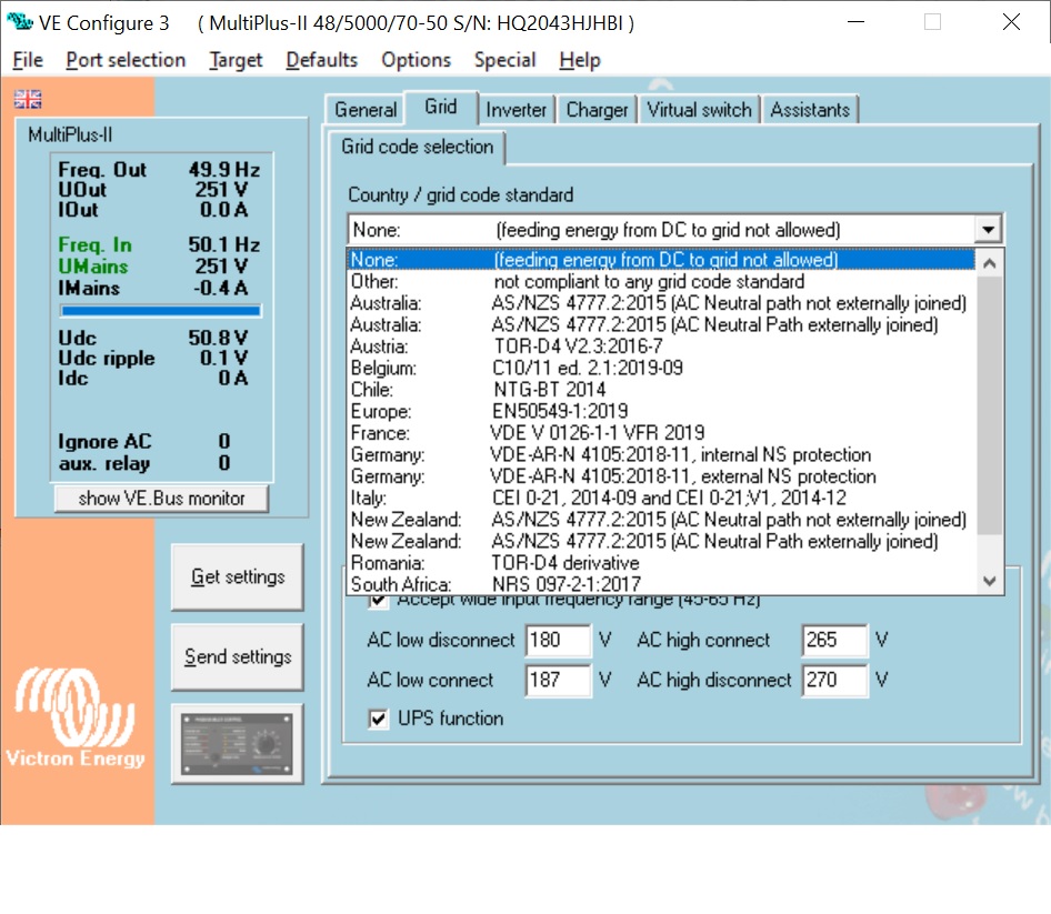

Otestoval som niektoré Grid Code, aby som sa pripojil na sieť v sietí TN-C. Ako tu bolo spomenuté, meniču je jedno či je v sieti TN-C alebo TN-S, problémom sú jednotlivé normy, ktoré vyžadujú mať sieť TN-S (hlavne tie v EU).
Do siete sa mi s EU Grid Code nepodarilo pripojiť (vyskúšal som Germany, Austria, Europe a Belgium). Pri pokuse o pripojenie vyhodí chybu 8 - Ground relay test failed a reštartuje sa.
Jediný Grid Code v sieti TN-C mi funguje Australia.
Bez Grid Code funguje MP2 v TN-C úplne bez problémov. Vie dobíjať baterku, aj sa pripojiť na sieť pri preťažení alebo pri nízkom napätí batérie.
Keď mi príde Cerbo GX vyskúšam aj ESS, či to bude korektne fungovať s Australia Grid Code.
Vedel by mi niekto povedať, čo sa môže stať ak použijem takéto nastavenie, ktoré nie je v súlade s pripojovacími podmienkami siete? Rozhodím tým sieť? Hrozí nejaké poškodenie?
P.S. Týmto by som rád poďakoval Dagusovi za požičanie MK3-USB prevodníka.

Re: Multiplus II
A co zkusit tenhle grid code...?

Re: Multiplus II
Je potreba mit v menici posledni verzi firmware, respektive jednu z poslednich, uz to tam nejaky cas je - takze doporucuji update, ostatne ten doporucuji delat i tak...

- xmasin
- Příspěvky: 1773
- Reputace:103
Re: Multiplus II
Asi bude záležet na verzi VE Configure, já tu volbu ve verzi 90.04.232 mám.

Re: Multiplus II
Tak to samozrejme predpokladam, ze uzivatel ma aktualni verzi alespon VE.configure, jinak aktualni verze firmwaru v menicich je tusim 4.97

Re: Multiplus II
Máš u mňa pivoFrana píše:Je potreba mit v menici posledni verzi firmware, respektive jednu z poslednich, uz to tam nejaky cas je - takze doporucuji update, ostatne ten doporucuji delat i tak...
Keď som sa pripojil prvý krát cez VEconfig, nejaký update prebehol, ale evidentne len update VEconfig. Po update fw už tam tá položka je a zdá sa, že funguje.
Ďakujem
Keď mi príde Cerbo vyskúšam ten Grid Code s ESS, či bude fungovať.
