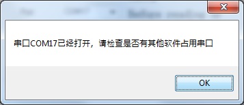

Nainstaloval jsem program pro PC na jiný počitač, ke kterému není připojeno tolik periferií. K tomu původnímu byly připojeny tři Tristary, několik tiskáren, dvě Arduina a měl nainstalované ovladače na několik typů pokladen, a vah a mohlo tedy dojít ke kolizi s některými ovladači. Použil jsem pro novou instalaci stroj s čistými W10 64bit v panenském stavu. Po instalaci se podařilo zadat administrátorské heslo šest jedniček, které tentokrát prošlo. Nebyla to ale žádná výhra, jen jsem se posunul o kousek dál. Nainstaloval jsem ovladače pro virtuální com port, nastavil jsem adresu portu dle hodnoty přidělené správcem systému (COM5) a přidal jsem stanici s požadovanými údaji. Již po nastavení čísla portu jsem obdržel nějakou čínskou hlášku, jejíž význam jsem zcela nepochopil. Při jakémkoliv pokusu o komunikaci se objevuje hláška, že port je okupován jinou aplikací. Podle správce systému je však přidělený port volný. Při reinstalaci čísla virtuálního portu na jinou náhodně vybranou volnou pozici (COM5, COM17, COM50) se program chová naprosto shodně, jako by byly všechny čísla portů obsazené jinou aplikací.
Setkal se někdo z uživatelů LS2024B s takovým chováním programu?
Podle dodavatele je LS2024 v pořádku a jimi odkazovaný program pro jeho ovládání také a problém prý spočívá ve windows. Někdy prý stačí změnit číslo portu a všechno začne fungovat. Udělal jsem dvě změny (z původního COM5 na COM17 a posléze na COM50) ale nepomohlo to. Má někdo ze zkušenějších jiný tip, který by mohl vést k cíli?

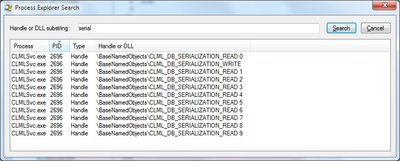

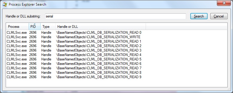

Takto vypadá u mne aktuální odpověď Process Exploreru na vyhledání podřetězce serial.
