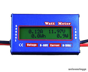

Som z toho jeleň. Tie moduly step UP môžu byť spolu paralelne zapojené? Jeden pracuje od 5V, druhý potrebuje 10V. Ten silnejší ale zrejme nepracuje, aj keď led kontrolka svieti, lebo dostáva nízke napätie. Nameral som na vstupe do modulov max. 8V. Ktorý mam dať preč? Ak nechám ten 10V, tak vrtuľa bude pri slabom vetre točiť naprázdno, kým toľko nedosiahne, takže budem v podstate zase tam kde som bol. Ak nechám od 5V, tak sa skoro zaťaží VE a nedostane sa do max. otáčok.
Merač som objednal tento. Pre moje potreby bude stačiť. Nabíjam ale cez dva okruhy /solar a vietor/, takže naraz to nezmerám. Meranie na výstupe z bateriek by bolo ešte komplikovanejšie.

Vstupy menicu je mozne zapojit ,,natvrdo,, paralelne, na vystupy ale radeji pouzijte dostatecne dimenzovane ochranne diody do vystupnich + vyvodu,na kazdy menic 1 ks.

Menice nejsou absolutne ,,tvrde,, pro prochazejici proud.Ten vetsi typ,ktery mam,postupne zvysuje napeti na vstupu podle sily vetru- 10,14,18......V,na vystupu drzi stale zvolene napeti.
V tomto pripade se do zvysovani napeti napred zapoji slabsi menic,kolem 10 V na vstupu se procesu zucastni i silnejsi menic.
U merice vykonu je na boku zdirka se tremi piny pro pripojeni akupacku cca 5 V - modelarska-plocha.S 4xNIMH 1,2 V je spotreba cca 10 mA,meric uz nevypina.
