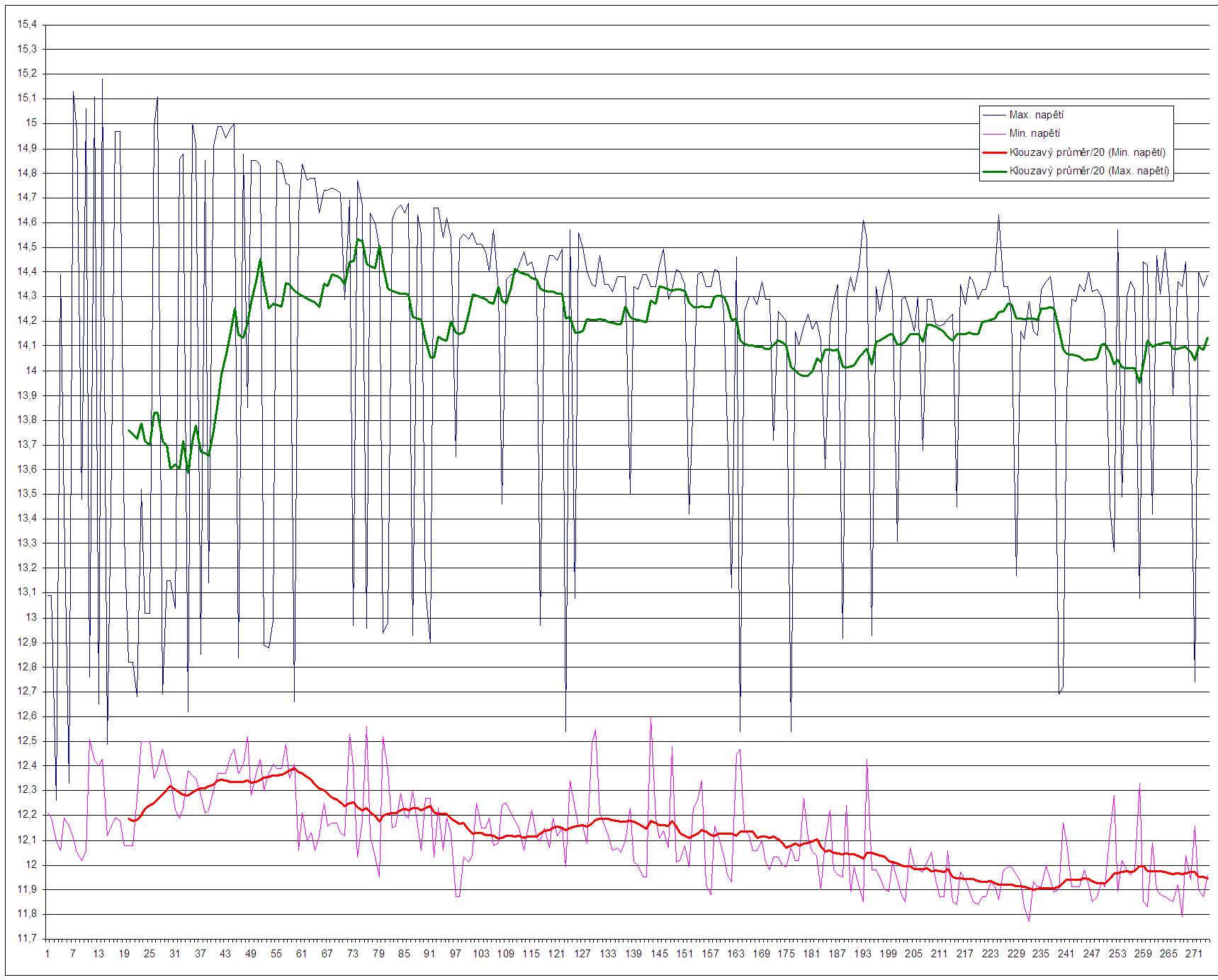

Info ohledně starého olova by mohl poskytnout matej, kterému nyní patří. Taky by mě zajímalo, proč tak rychle odešly, co jsem dělala špatně. Já si myslím, že nic zásadního jsem špatně nedělala - nabíjení bylo nastavené podle pokynů výrobce, minimální hodnoty denní napětí jsem tu kdesi už zveřejnila - na podzim. Jde na nich vidět, jak baterky ztrácely kapacitu, poznenáhla už po půl roce je to na grafech znát, jak klesá ranní napětí baterie. Ovšem, matej mě upozornil i na teplotní závislosti olova, které by se měly aplikovat i směrem k vybíjení, nejen k nabíjení, takže bůhví, co vlastně ten graf říká...SJM píše:Také mám radost s Vámi, z popisu je jasný rozdíl mezi olovem a LiFe.
Bylo by možné uvést nějaké informace o Vašem bývalém olovu, pokud již nějaké máte - především zbytkovou kapacitu, sulfataci, případně jinou příčinu jejich rychlého skonu.
edit: jsem ten graf nemohla najít, tak ho sem dávám znovu. Podle křivky max napětí lze dovozovat i teplotu baterií, kvůli teplotní kompenzaci na Tristaru.

o jaký typ olova se jednal??vata píše:Info ohledně starého olova by mohl poskytnout matej, kterému nyní patří. Taky by mě zajímalo, proč tak rychle odešly, co jsem dělala špatně. Já si myslím, že nic zásadního jsem špatně nedělala - nabíjení bylo nastavené podle pokynů výrobce, minimální hodnoty denní napětí jsem tu kdesi už zveřejnila - na podzim. Jde na nich vidět, jak baterky ztrácely kapacitu, poznenáhla už po půl roce je to na grafech znát, jak klesá ranní napětí baterie. Ovšem, matej mě upozornil i na teplotní závislosti olova, které by se měly aplikovat i směrem k vybíjení, nejen k nabíjení, takže bůhví, co vlastně ten graf říká...SJM píše:Také mám radost s Vámi, z popisu je jasný rozdíl mezi olovem a LiFe.

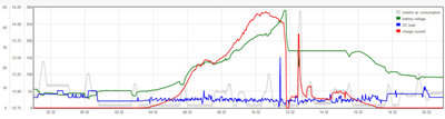

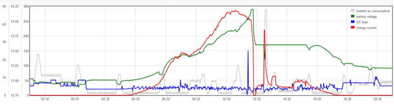

No jo, když svítí, tak nejpozději druhý sluneční den je nabito a do oběda je vyrovnán energetický účet za noc. Budu časem rozšiřovat o další 200Ah sadu, což ovšem moji relativně nízkou spotřebu "nevylepší".
Jinak, učím se generovat grafy v jquery flotu, ten dnešní je takový hezký, barevný, skoro až abstraktní
S pohledem na ty kudrlinky výkonu měniče si říkám, že by nebylo špatné najít nějaký efektivnější způsob filtrace - nejen prosté průměrování z vícero vzorků...
Anebo nefiltrovat a raději se kochat
