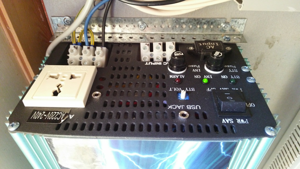

Dusan, nameral si to spravne, ak to chces uzemnit, tak staci vyviest z praveho kolika a zo stredoveho kolika kable na spolocnu svorku, tu uzemnis a vznikne ti plnohodnotnych 230Vac ako v sieti. Potom zo spolocnej svorky potiehnes kabel do rozvodov domu, u teba do axperta a to tak ze PE-zltozeleny a N-modry, L priamo z menica. Potom ti vznikne plnohodnotna siet TNS. Pripadne ak chces tak skontroluj si, ci fakt cinan neprehodil kable v nom ako tu pisali pani, ale ty PJ nebudes pripajat na DS, takze ani to nemusis kontrolovat.
Ja som to poriesil priamo na svorkach PJ, ale mam novsi model takze tam mam uz aj svorky, nie len zasuvky.
Vidno to na fotke.
Jo a spravne by to malo byt tak ze uzemnis spolocnu svorku a aj menic osobitne kablamy, ale tak da sa to aj jednym kablom, aj ked podla normy by mali byt zvlast.

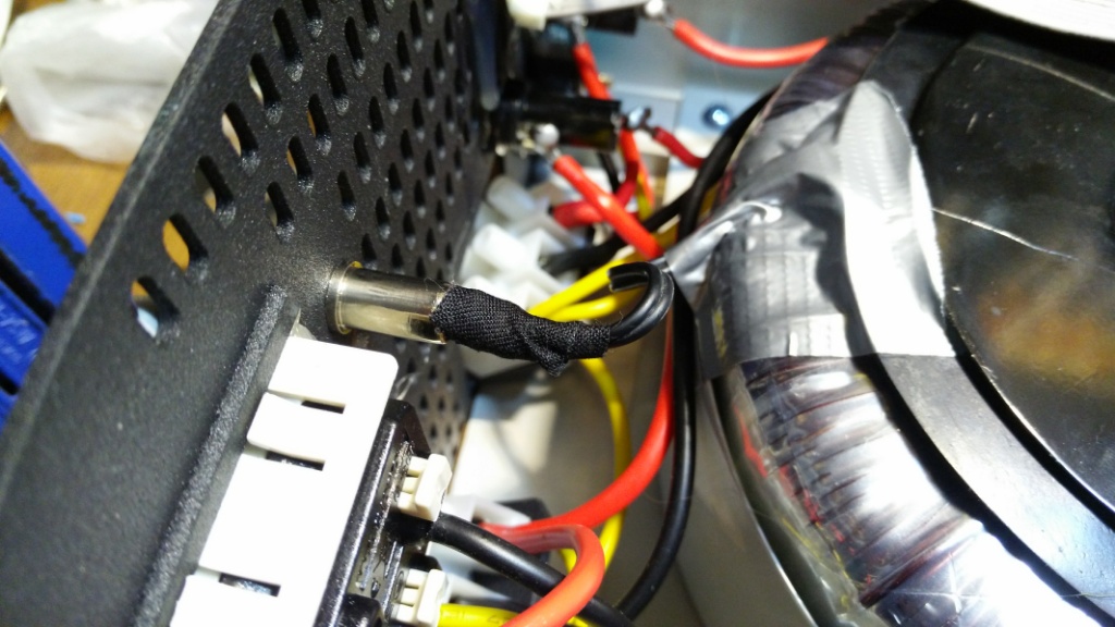

Dialkove ovladanie som poriesil tak ze som na celnu stranu menica priskrutkoval 3,5 audio zdierku, pripojil som sa priamo na vypinac. Tym padom staci pripojit 3,5 audijo Jack na druhu stranu si das vypinac, alebo dialkovo ovladane rele kde chces. Na fotke je to zdierka pri vypinaci. Je tam este jedna taka ista, vedla zasuvky, ale to je vyvedene cidlo teploty transformatora.

Moje uzemnenie a konektory... Pohlad z vnutra na meranie teploty a pouzitu zdierku
