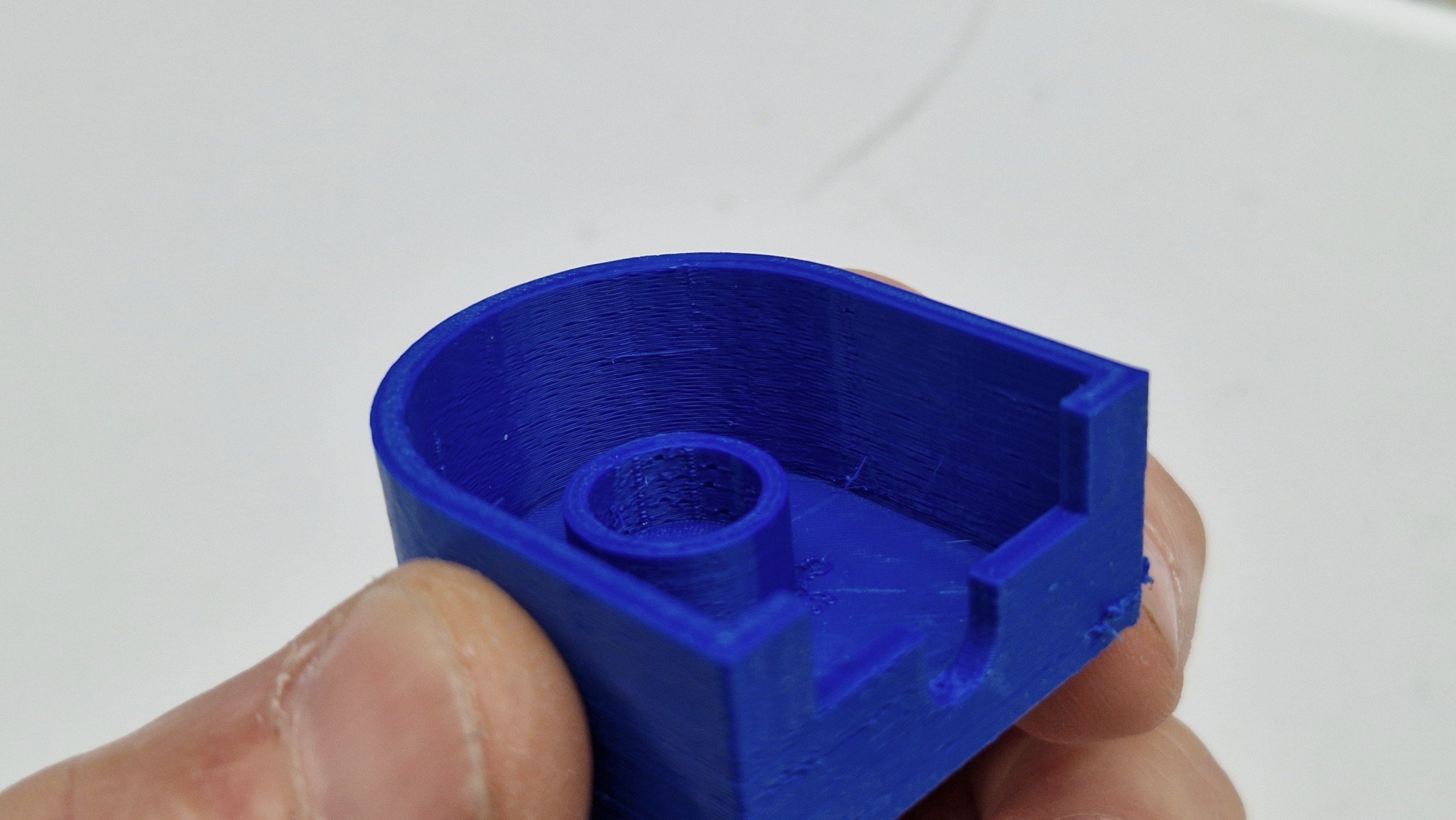

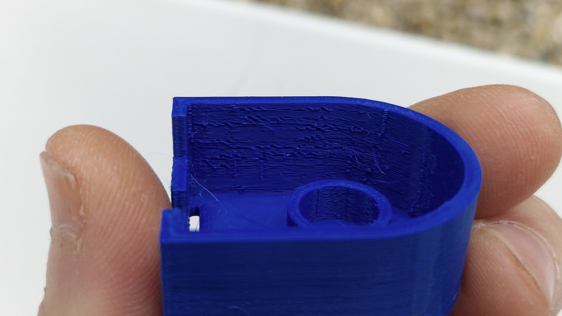

Ahojte, čo zmeniť v nastaveniach, keď je jedna vnútorná strana taká škaredá a druhá je relatívne OK a vonkajšie sú tiež pekné hladké? PETG, default nastavenia, mimo infill ktorý som dal na 100%.

a jake jsi mel nastaveni? To sem napis.
Nemusi to byt ani nasavenim ale treba vlhkym filamentem nebo nekvalitnim.

Mě to přijde jakoby přeextrudované. Ale PETG tiskně obecne huře, než PLA. Klidně to muže být teplota tisku.TomHC píše: pát pro 12, 2025 9:55 amAhojte, čo zmeniť v nastaveniach, keď je jedna vnútorná strana taká škaredá a druhá je relatívne OK a vonkajšie sú tiež pekné hladké? PETG, default nastavenia, mimo infill ktorý som dal na 100%.

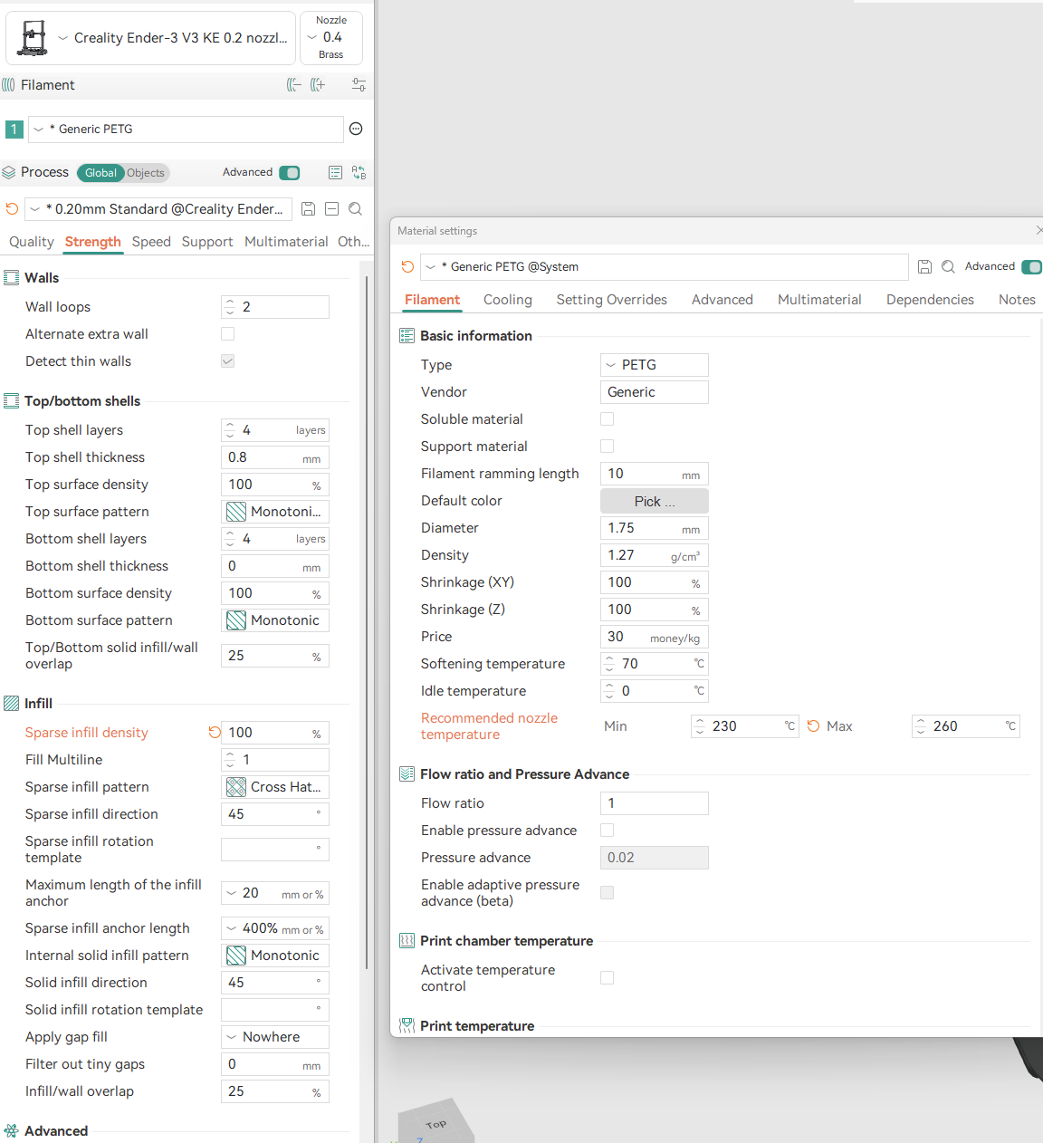

Filament https://www.alza.sk/elegoo-petg-pro-1kg ... 060610.htm , vybalený z krabice a fólie, pozeral som že nastavilo až 250°C, filament píše 230-260. Všetko bolo default, len som zmenil infill a hornú teplotu pre PETG z 250 na 260.

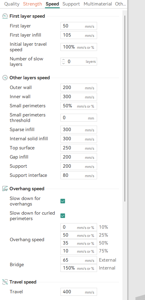

petg je hrozna svine. Nektere tisknou jak vino, jak PLA a nektere delaj hroznej bordel i ususene. Ted spotrebovavam letitou civku, z ktere se skoro neda tisknout. Delam si z ni spulky na filament. To z toho docela de, kdyz pak stravim pul hodinu cistenim.
Ten tvuj problem muze byt neco z toho podle me:
- tisknes moc rychle, zkus v pulce na tiskarne dat tichy rezim, ona pak zpomali a uvidis
- zkusit ubrat teplotu ... muze to moc tect
- nevim jestli mas nastaveny sef na random nebo ze je v lajne, ale zkusil bych ho dat v lajne. Prijde mi to jak problem retrakce po zmene vrstvy. Bud preextrudovane nebo podextrudovane. Zkus i zmerit prumer filamentu suplerou, kolik ma.

Dal jsi ho vysušit? Aspoň 3h na 60°C (lépe 6h)? PETG je nutné vysušit - není nijak garantované, že to výrobce při výrobě udělal. Také bych zkusil najít nějaký vyzkoušený setting pro tiskárnu - průtok, teplota tisku, rychlost - nebo jsou zkušební modely pro teplotu a rychlost. Třeba rychlost tisku má být max 270mm/s - u vnitřních stěn máš nastaveno 300mm - ale ty máš Endera ne? A ten tiskne tak 150mm/s - nebo se pletu?

Tak psát to můžou... Já PETG po vybalení vždy preventivně suším. Pak už ne - pokud je cívka někde uzavřená. Možná je to ztráta času, ale je to nejčastější důvod špatné kvality. A když vím, že mám vlhkost OK, tak můžu doladit teplotu a rychlost. I když je pravda, že jsem zlenivěl a filamenty beru od bambulab (pro tiskárnu bambulab), kde se parametry automaticky nastaví přes rfid a není třeba to řešit.
Temp test
https://www.crealitycloud.com/model-det ... r?source=5
případně stáhnout flow test - možná bude třeba přidat flow, možná stačí ubrat teplotu.
Standardní nastavení pro Ender a PETG
Nozzle: 240 °C, Bed: 70 °C, Speed: 120 mm/s (infill 60 mm/s), Fan: 40 % (po 2–3 vrstvách).
Temp test

Pri PETG a parametroch co mas a 100% infille je toto uplne bezne. Keď sú vonkajšie steny pekné, ale jedna vnútorná je „rozbitá/škaredá“, ide o tlak v tryske + poradie tlače stien, a pri 100 % infille sa to ešte zhorší.
Co by som skusil:
1) Ak tlačíš Inner → Outer, vnútorná stena dostane: viac tlaku z infillu viac „rozťahaného“ materiálu
Skús prepnúť na: Outer → Inner
Vonkajšia ostane pekná a Vnútorná sa výrazne zlepší (v Cura / PrusaSlicer: Wall printing order)
2) 100% infill vyzaduje perfektny setup, co ty urcite nemas, tryska je stale pod plnym tlakom. Nastav 95–98 % infill (vizuálne rovnaké, ale správanie oveľa lepšie) alebo monotonic / lines infill namiesto grid. Zacal by som 95% infillom.
3) Flow / Extrusion multiplier >> toto zatial nechaj tak >>>Flow −2 až −5 % (napr. z 100 % na 97–98 %) a alebo zníž line width vnútorných stien (napr. 0,45 → 0,42)
4) teplota. Vysoká teplota = mäkký materiál = škaredé vnútorné steny. znížiť o 5–10 °C typicky PETG: 225–235 °C, nie 245+
5) ja na Pruse viem este nastavit dalsie parametre. Rychlost vnutornych stien, chladenie (zvysil by som fan na 30-40% a LA/PA (LinearAdvance/PressureAdvance)
CHce to len skusat. Tlacim asi 3ti rok, az teraz viem co a ako
Co by som skusil:
