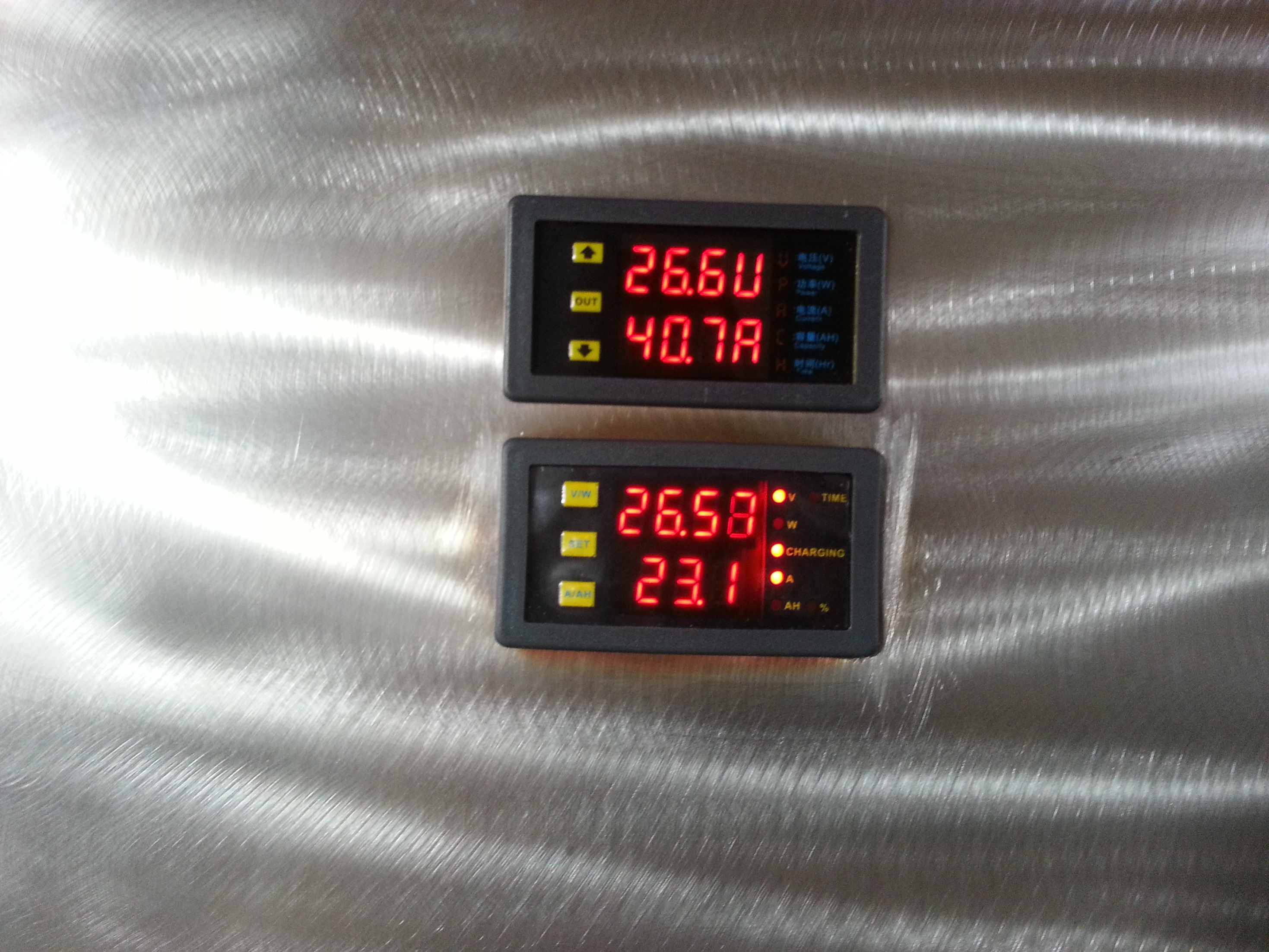

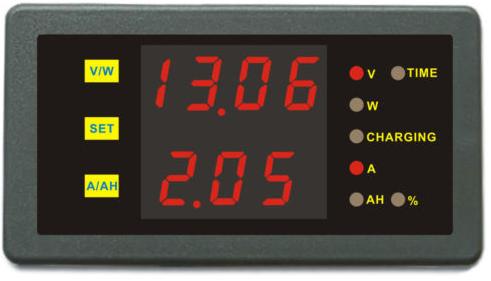

v pátek (10.04.2015) se opět pohla letošní rekordní denní laťka na 5,884kWh/1kWp
Už konečně dorazil multiměřák od číňana , alijas BMV za 9-stovek
, pošťák něchtěl výpalné pro stát - což potěší
. Po několikanásobném luštění návodu se mi úsměv roztáhl ještě víc
1) plně seřiditelný voltmetr - jak nula , tak i v maximu - ukazuje velice přesně (porovnával sem s nejlepším multimetrem co mám
2) plně seřiditelný ampérmetr - jak v nule , tak i v maximu
lze jej přizpůsobit téměř k jakémukoli bočníku
... akorát v domácích podmínkách de težko docílit stabilního proudu 200A ke kalibraci dle návodu
- ale s tím si ještě pohraju
No , teď budou jen vlastnosti které nemá ani BMV700
3) kapacita aku se nastavuje s přesností na 0,1Ah - BMV jen celé Ah
4) díky dvěma displejům zobrazuje dvě vybrané hodnoty současně - BMV jen jeden údaj
5) lze upravovat čítadlo Ah v aku , což se mi moc líbí
6) při 100% SOC zobrazuje 240Ah - BMV při 100% SOC zobrazí 0,0Ah
7) pro snížení vlastní spotřeby se dá diplej vypnout - úplně
Uvidím jak se bude chovat v provozu , ale zatím vypadá velice dobře

Čau nejsi sám...abrams píše:Zdravím ,
v pátek (10.04.2015) se opět pohla letošní rekordní denní laťka na 5,884kWh/1kWp.
Už konečně dorazil multiměřák od číňana , alijas BMV za 9-stovek, pošťák něchtěl výpalné pro stát - což potěší
1) plně seřiditelný voltmetr - jak nula , tak i v maximu - ukazuje velice přesně (porovnával sem s nejlepším multimetrem co mám)
2) plně seřiditelný ampérmetr - jak v nule , tak i v maximulze jej přizpůsobit téměř k jakémukoli bočníku
No , teď budou jen vlastnosti které nemá ani BMV700:
7) pro snížení vlastní spotřeby se dá diplej vypnout - úplně.
Uvidím jak se bude chovat v provozu , ale zatím vypadá velice dobře.
Akorát mě se nedaří Ametr zkalibrovat.
Je velmi nepřesný, když ho naladím v nabíjecím režimu tak discharge je uplně bokem.
Zkoušel jsem i +15mV +100A ,-15mV -100A a rozchází se.
Škoda no

Na první pohled pěkně kompaktní mašinka. Nebylo by možno zveřejnit odkaz?abrams píše:Už konečně dorazil multiměřák od číňana , alijas BMV za 9-stovek

Toto bol aj môj problém, písal som o tom v ktoromsi vlákne dávnejšie. Po troch mesiacoch pokusov som to vzdal.Akorát mě se nedaří Ametr zkalibrovat.

Kua tri mesice ..to jsi mel dobré nervy..dedo píše:Toto bol aj môj problém, písal som o tom v ktoromsi vlákne dávnejšie. Po troch mesiacoch pokusov som to vzdal.Akorát mě se nedaří Ametr zkalibrovat.
ja po dvou dnech zjistil ze to proste nepude. Nene..
zjistuji to pořád, prostě co kus to originál.

koupil sem jej tu : http://www.ebay.co.uk/itm/DC-0-120V-0-2 ... 2a35b953a1 .
... tři měsíce laborování bez kýženého úspěchu ? Hmmmm , to se budu muset pořádně podívat na boty - jestli sem zase nešláp do hov*a
. No uvidíme ... docela ste mi zmařili iluze že by se mohl srovnávat s PowerLogem
Kdyžtak zkusím nejednou úspěšně osvědčenou metodu "házení" všemožných součástek dokud něco nezabere

V mojom prípade to bol exemplár nelineárneho ampérmetra. Relatívne presne dokázal zobraziť nulu & nejakú maximálnu hodnotu, ktorú som nastavil. Všetko medzi tým bol podvod

Vedel si že nic nikama neteče..
