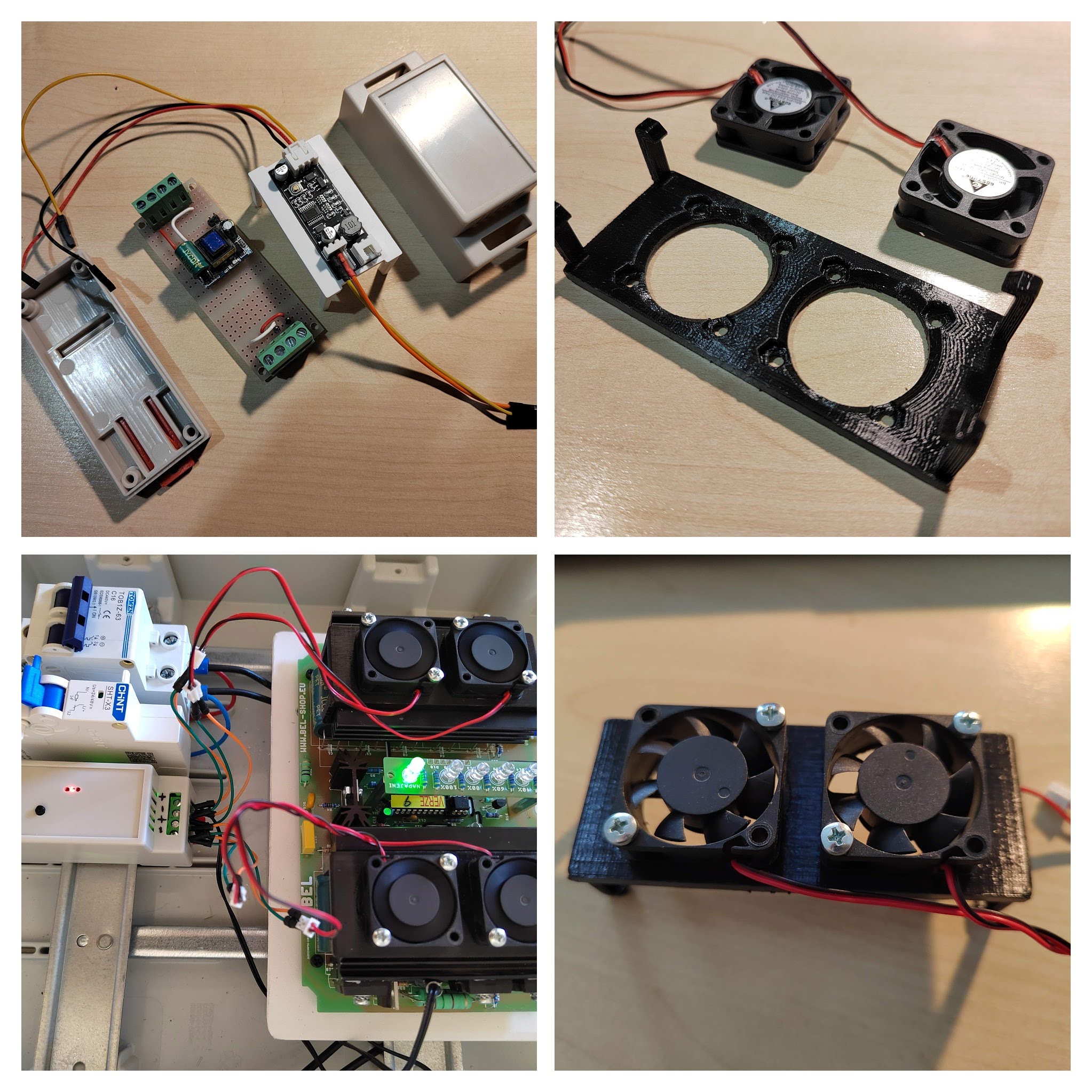

Díky za tipy. Udělal jsem řešení s použitím komponent z Aliexpressu viz příspěvky výše a inspirace na YT:
- DC-DC z až 390 na 12V (https://www.aliexpress.com/item/3301181 ... 1802sAHXaf)
- PWM regulátor otáček (https://www.aliexpress.com/item/1005001 ... 1802sAHXaf) s teplotním čidlem
- krabička taky z Ali, plošný spoj z pájivého pole, podstavec pro PWM regulátor tisk 3D
- držáky na 30mm větráky jsem si vytiskl na 3D. Varianta byla i jeden 40mm, ale pak jsem zvolil 2 x 30mm, kdyby jeden odešel, tak je záloha
Napájené přímo z panelů, jede to pár dní a spokojenost. PWM při malém výkonu/teplotě drží ventilátory na nízkých otáčkách. Při zvýšení teploty chladičů / čidlo jsem přišrouboval mezi mosfety / se větráčky rozběhnou až na max. otáčky. Teploty pro min. a max. otáčky lze nastavit mikrospínačem na PWM desce.

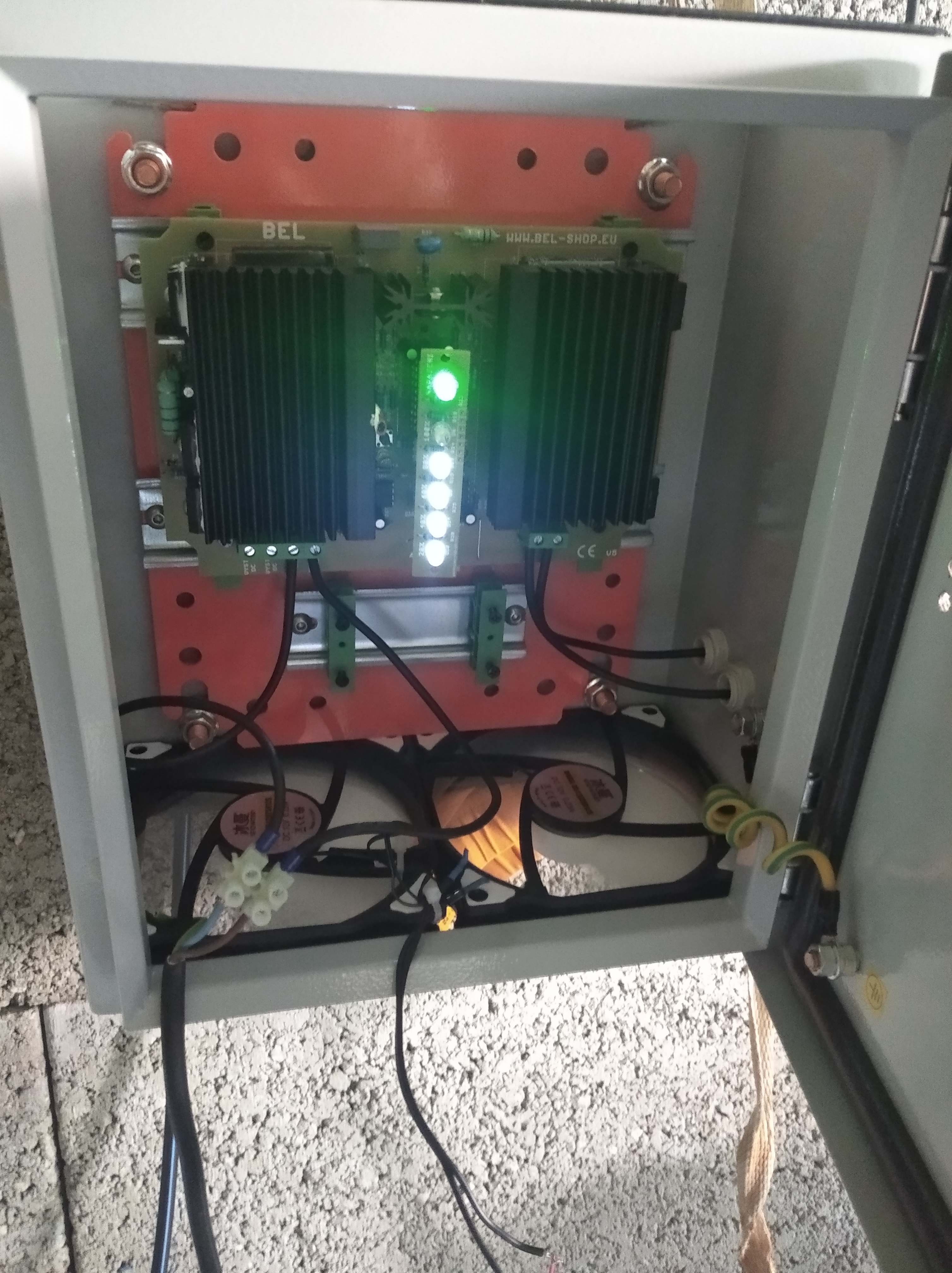

Ja som to dal normálne do plechu s 2x120mm FANmi, chyba tam ešte dc-dc menič.

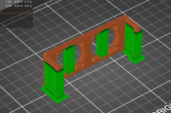

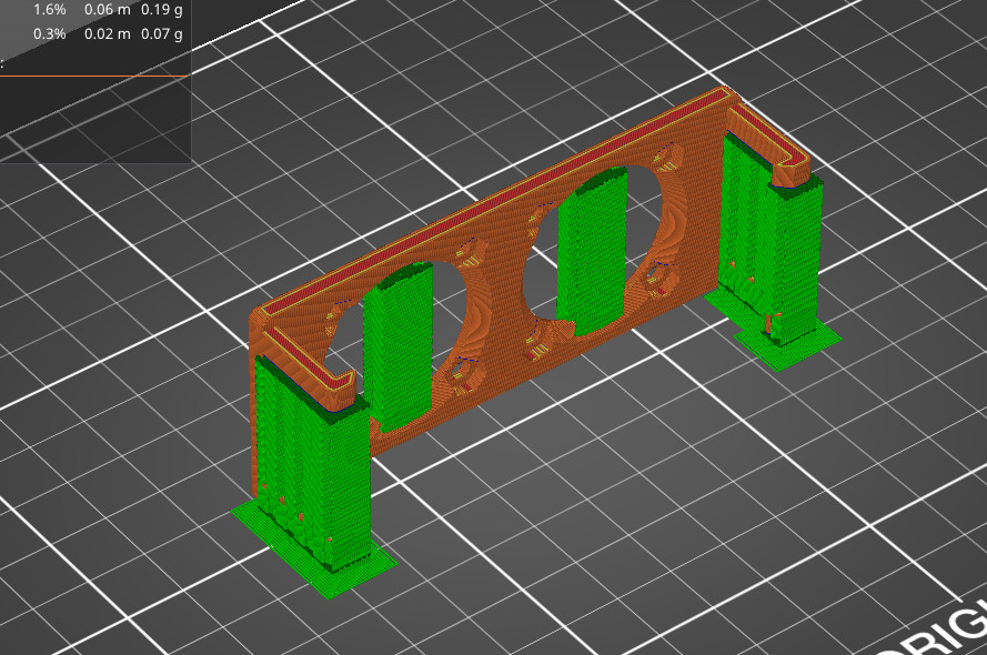

Takto v PrusaSlicer, pro podpory většinou nastavuju Overhang treshold na 10°, sice to malinko zdeformovalo vršky zahloubení na matky, ale vtisknout šly a úspora času a struny nějaká je.dejv111 píše:Pěkná práce!!acmetelka píše:Díky za tipy. Udělal jsem řešení s použitím komponent z Aliexpressu viz příspěvky výše a inspirace na YT:
Napájené přímo z panelů, jede to pár dní a spokojenost. PWM při malém výkonu/teplotě drží ventilátory na nízkých otáčkách. Při zvýšení teploty chladičů / čidlo jsem přišrouboval mezi mosfety / se větráčky rozběhnou až na max. otáčky. Teploty pro min. a max. otáčky lze nastavit mikrospínačem na PWM desce.Jak jste prosím Vás vytiskl najednou desku pro ventilátory se zobáčky? Kde jste použil podpory? Pod zobáčky? Díky
