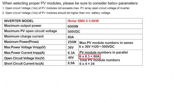

kluci díky.....stejně v tom mám guláš, myslel jsem že např. dva stringy po šesti panelech (každý třeba 12A)seriově připojených po spojení vytvoří paralelní připojení do měniče. Tedy 2x12A=24A do měniče. A to už by bylo nad ten parametr.

je otázka jestli je to limit měniče přes který měnič nepůjde, nebo limit měniče který když překročíš měnič odejde. To je asi otázka na výrobce / dodavatele.
Panely co jsem ti navrhnul mají Imp (proud maximalniho vykonu) pod 11A a Isc (proud ve zkratu) 12A, takže teoreticky by to s nima mělo být v pohodě.
Na co je potřeba ale myslet je to že napětí na panelech jde v zimě nahoru a proto by tam měla být nějaká rezerva. Nabíječ má max 500V a 450V ve kterém ještě umí řídit. Doporučoval bych tedy napětí panelu v klidu dimenzovat na 80% maxima tj 400V... s přivřením všech očí 420V.
Takže se dá místo 6s2p co jsem navrhoval (5580Wp) dá dát třeba 550W co má 14A 50V a ten potom lze bezpečně dát jen jako 8s tj 4400Wp. Za mě je ta druhá varianta lepší... raději to nehonit na hraně parametrů.

Přece ještě jen pro ověření tohle je na prospektu k tomu měniči a to mě právě mate

To se musíš zeptat toho obchodníka, co tím myslel. Protože z panelů si mppt regulátor nevezme vyšší proud, než ten, který má uveden na štítku.

Teď jsem tam posílal mejla, myslím že těch 22A o kterých se bavíme je prostě málo, v podstatě bych asi nedal dokupy 2 stringy se silnějšími panely. Je to hodně omezující, bohužel jsem si to neověřil před nákupem

Těch 22 A je zajisté v pořádku. A pokud dáte paralelně dva stringy, každy v mppt alespoň 300 V, tak si z nich za sluníčka vezme regulátor svých 22 A, i když by byly schopné mu dodat i 24 A. Část se prostě nevyužije.

Myslíš tedy že i kdyby to bylo přes, tak to ten měnič neodrovná? Poradí si s tím? A je to tedy zbytečná starost?

To je otázka na jednoho člověka u výrobce daného regulátoru. A to toho, který danou elektroniku navrhoval. Je téměř jisté, že se na něj nedostaneš a odpovídat ti bude někdo jiný, které o tom třeba něco ví a třeba o tom neví nic.
Na jeden z měničů mám připojeno přes 13 kWp panelů, je to celkem 6 stringů po 7 palelech. Regulátor neodebere víc, než co má na štítku. Samozřejmě tím přijdu o část energie, ale to o ni přijdu jedině tehdy, když svítí slunce a to mi vůbec nevadí, protože když svítí slunce, tak stejně nevím, jak elektřinu zpracovat. Na druhou stranu když je zataženo, tak takový regulátor dává třeba 200 W. Kdybych to měl řešit tak, aby žádný regulátor nebyl přepanelovaný, tak těch regulátorů budu potřebovat pro mé fv panely 30 kWp / 4 kWp_na_regulátor = cca 8 kusů. Kam bych je dal? Navíc bych tím nezískal navíc ani kWh navíc.
Proudově přetížit bych nezkoušel starší pwm regulátory, protože ty propojují přes nějaký polovodič panel přímo s baterií a ten polovodič by nadproud nevydržel.
