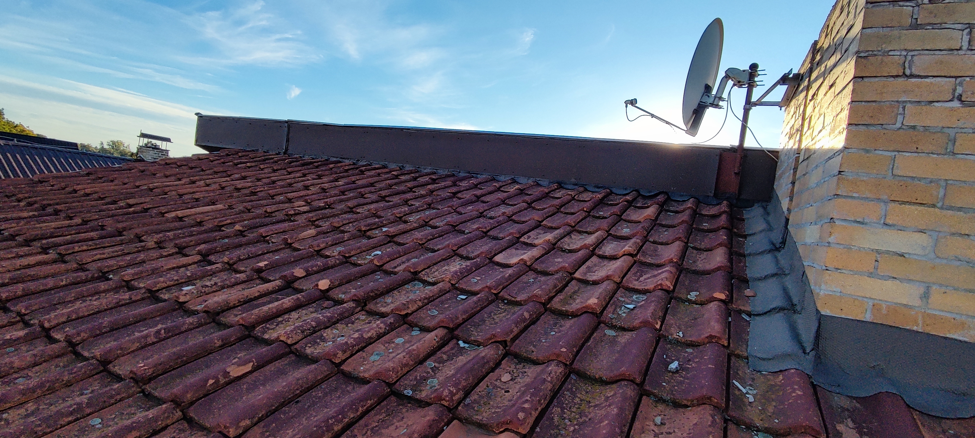

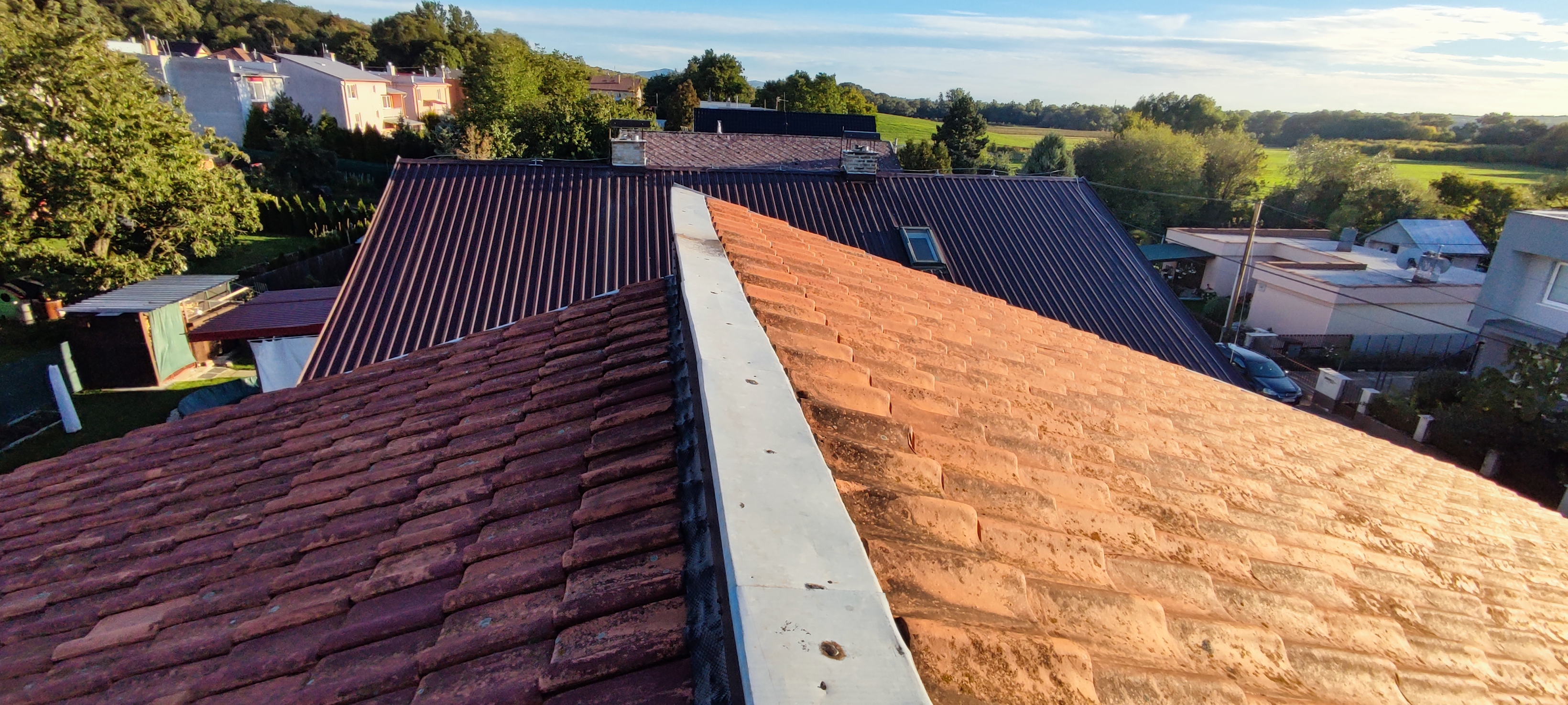

Re: Nová 10,58 kw FV - orientácia + istenie
Tak som bol na streche a pozerám ze vychodna strana je už uplne zatienená, rozteč hákov mi vychádza na 70cm. Na tej druhej foto kde mam nohu tak ta strieška dole je vchod do pivnice a hned tam je rozvádzač.

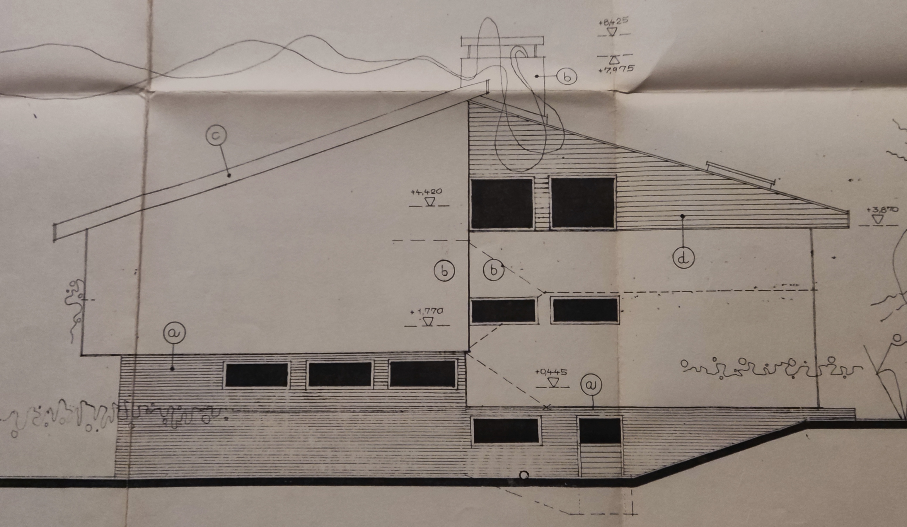

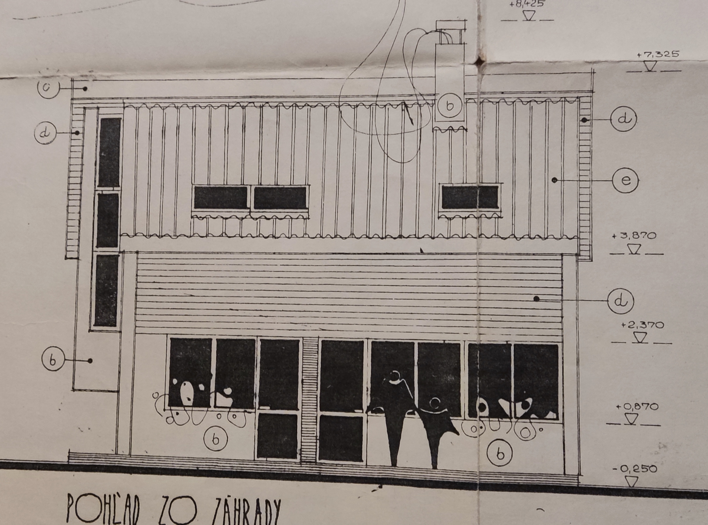

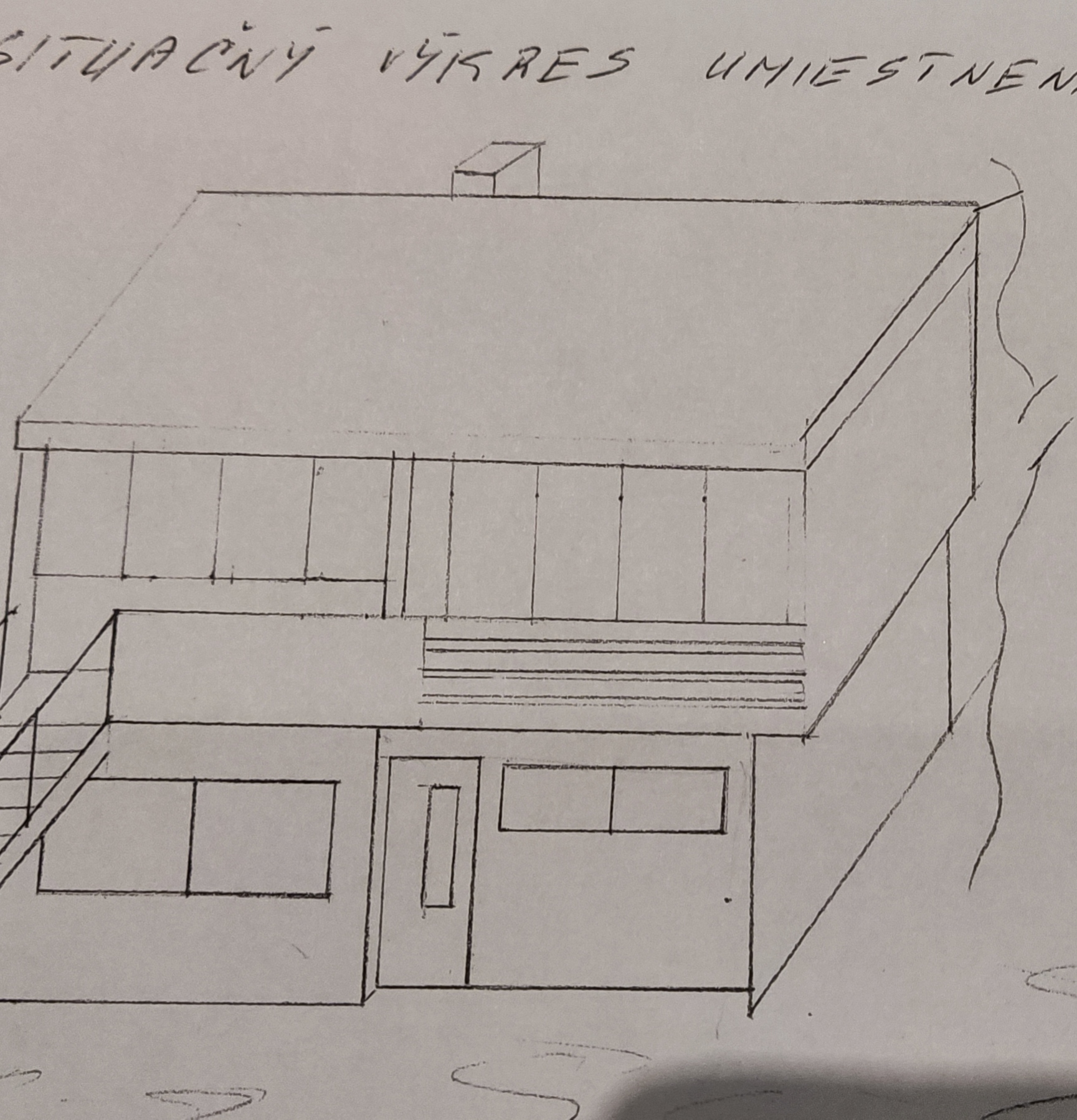

Teraz ešte chýba nejaká skica strechy (stačí rukou na papier), kde by boli základné rozmery od hrebeňa po žľab resp. od jednej strany na druhú + približný rozmer a poloha komína.
Aby sme si vedeli troška predstaviť situáciu na streche.
Ak uvažujete o tak veľkej inštalácii, určite by som rozdelil panely na obe strechy.

Rozmer strechy: Západná časť 10x9 m a východna cast 9x9m. Rozmer kominov neviem, ale odhadom 2m ( su to 4 kominy).
Plan je dat 13 ( 2 rady) panelov na zapad a 10 ( 3 rady) panelov na vychod. Oba stringy by mali mali 8.79A a niekde okolo 600V a stretavali by sa na juznom rohu v stite co je na opacnej strane ako komin.
Problem je ze sice v komine by to bolo chránené no musel by som nasledne viest kabel cez kotolňu a este jednu miestnosť k rozvadzacu. Ono je to pivnica cize je to z estetického hľadiska jedno len dlhšia cesta.
Ak by som káble viedol povonku tak by ich aj tak bolo vidiet jedine z dvora pretože ako mozte vidiet aj na pohľade z projektu tak je Západná strana domu širšia o 1m.
Verim, že je ten popis aspon trochu zrozumiteľný.
No ten plán uloženia panelov sa mi moc nepozdáva, ale je to váš dom. Neviem ako tam chcete dať 13ks panelov na západ tak, aby to aj nejako vyzeralo.
Ja by som skôr využil celú šírku strechy a na západ dal 2 rady po 8ks panelov na výšku a zbytok v jednom rade na výšku na východ medzi komín a okná.
