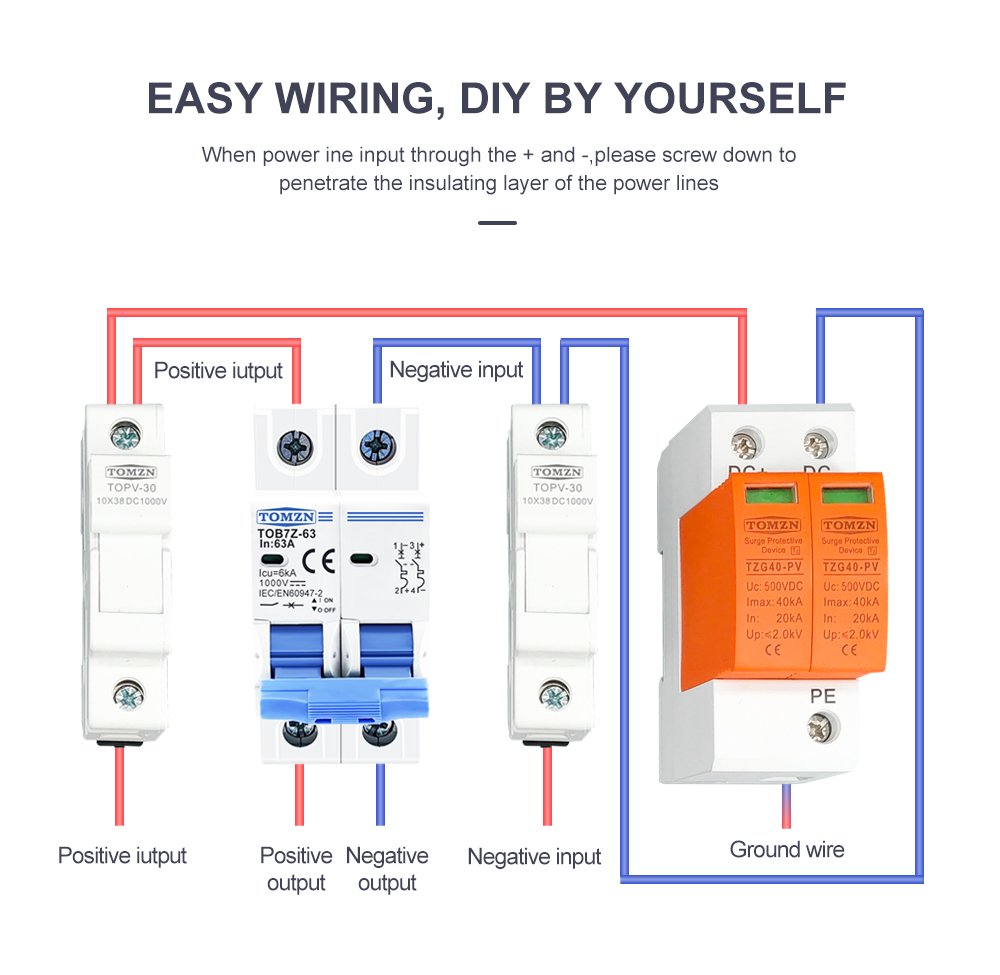

Vím, že je to starší příspěvek, ale na tomhle obrázku mě zaráží, že na horní straně vstupuje na levé straně "mínus" a na spodní vystupuje "plus"??shuty píše: pát zář 16, 2022 6:08 pmano.
cinsky Tomzn ma poly vyznacene aj hore, mohlo to tak vyznacit aj eti...
Pokud někdo má, jak to má zapojený? Nějak mi to hlava nebere... Díky

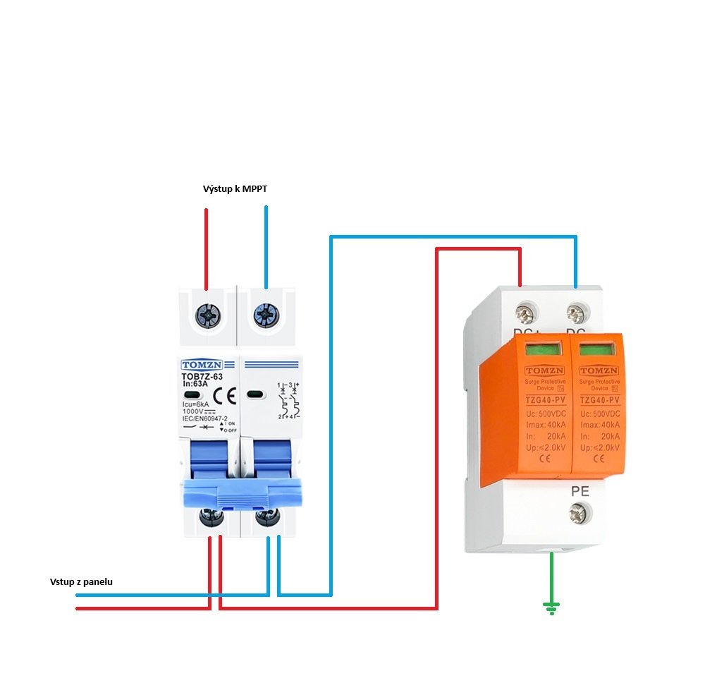

Ahoj, dovolil bych si ozivit toto vlakno.
Presne takto potrebuju zapojit jistice Tomzn a jejich prepetovku.
Podle mne, kdyz to zapojim presne dle obrazku (vstup jde shora jako na obrazku vlevo + vpravo -) je to spatne.
Pokud je vstup zespodu je obrazek OK.
Proud prochazi obvodem vzdy od minus k plus.
Otazka je co pro Tomzn znamena + - na obou koncich, jestli jsou to vstupy nebo vystupy. Pokud by to byly vystupy, tak je to idealni a obrazek sedi.
Kvuli montazi bych to samozrejme mel rad logicky vstup seshora vedle sebe jistic + - prepetovka + - a vystup krasne dole. Ale chci to mit spravne elektricky a ne jen logicky (designove).
Nakreslil jsem vlastni schematko, tak opravdu nevim co je spravne.
Diky za kazdou radu.

Re: Zapojeni DC jistice
Tomzn istice nie su obojsmerne, nemozes im vstup z panelov zapojit odspodu.
panely na nich vzdy musis pripajat zhora, ako urcil vyrobca.
a tomz tie znacky na niektorych radach kresli tak ako to mas v tom nahlade a znamena to toto: napr rada TOB1Z ma uplne ine znacenie, ale privod je stale zhora.

- Reputace:482
Myslím, že ten obrázek výrobce je špatně. Měly by ty 2 jističe být přehozené. Tedy záporný vstup z panelů by měl jít do svorky 1, označené (-) a kladný do svorky 3, označené (+).
Polaritu na svorkách je třeba dodržet, protože uvnitř asi budou magnety pro vychýlení oblouku do zhášecí komory.
Jestli jsou nebo nejsou symetrické z hlediska vstupu/výstupu nevím, chce se to podívat do dokumentace. Můžou byt udělané tak i tak. V podstatě jde jen o to, jestli je zhášecí komora udělaná symetricky nebo nesymetricky.
Pokud ale použiješ klasické pravidlo, že nižší číslo svorky je vstup (tedy zde nahoře), tak neuděláš chybu.
Takze je to jak pisu, ze to maji spatne na tom jejich schematu a vstup z panelu je shora, ale plus je vpravo ne vlevo jak to maji oni.

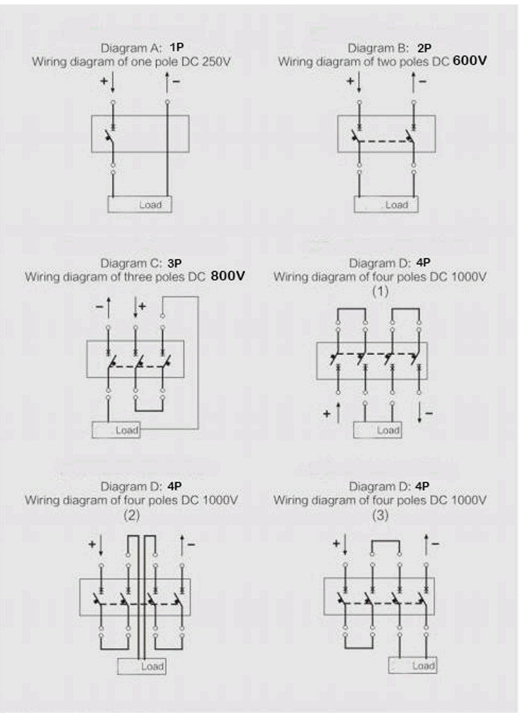

riad sa tym, co je kreslene priamo na istici a nie na obrazkoch z ali
cinan chyti prve foto co niekde najde a flakne k predavanemu tovaru.
edit: inac pozor ak ich chces pouzit na vyssie napatie.
maju kontakty do 250VDC, ak chces viac ako 600V, tak podla datasheetu

Ja to chci pro 3p4s zapojeni, celkem tedy do cca 200V a proud do 39A.
Kde jsi vzal ze maji kontakty do 250V, kdyz je na nich napsano TOB7Z-63 1000V.
Muzes postnout datasheet? Nikde na webu nemuzu k tomu nic najit.
Kdyby delal Eaton DC jistice na 60-125A a DC ochranu 400V, tak o techto cinskych ani neuvazuju.

- betmen
- Příspěvky: 1049
- Reputace:189
- Výkon panelů [Wp]: 9400
ten screen so zapojením je z datasheetu k tob1z druhy link na giogli.ladik píše: sob úno 15, 2025 5:19 pmKde jsi vzal ze maji kontakty do 250V, kdyz je na nich napsano TOB7Z-63 1000V.

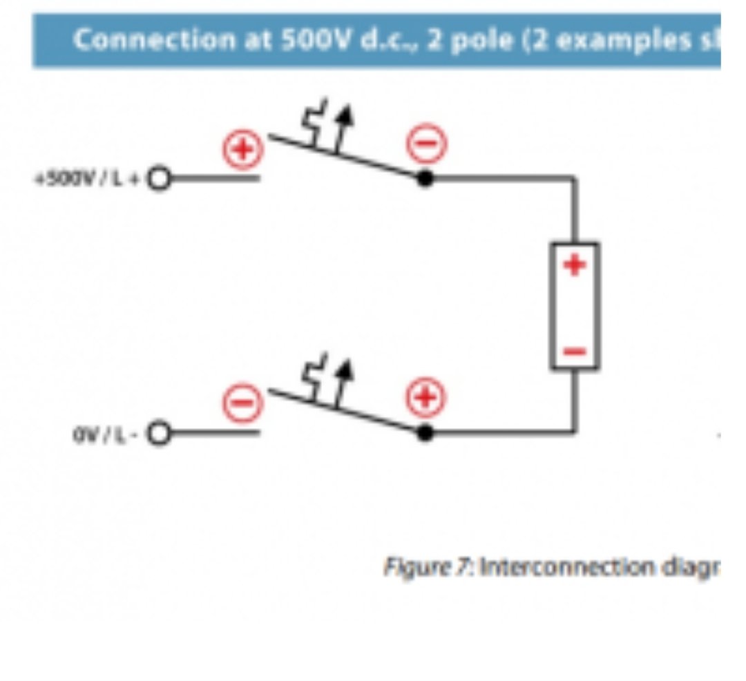

Sprave zapojeni je prvne pojistkove odpinace na kazdy jednotlivy string (aby sel kazdy jednotlive odpojit), pak se to sejde na prepetovce, a az pak teprve spolecny jistic jako odvod smer regulatory, nejlepe vcetne napetove/podpetove spouste.
Logika zapojeni plusu a minusu neni, ze plus jde na plus, ale plus jde na minus jistice a pak pokracuje z plusu dal - naprosto logicky jako plus.
Tedy od prepetovky plusovy cerveny kabel jde do minusoveho vstupu jistice a z jeho plusoveho vystupu jistice pokracuje cerveny kabel dale.
Zcela zasadni je, jestli jistic umoznuje pripojeni pouze z jedne strany nebo umi z obou - v tom pripade nebudou sedet znamenka, ktera jsou poznacena pouze pro ten "hlavni" zpusob.
Viz. treba moje Eti, viewtopic.php?p=235665#p235665, primarni pouziti je pro privod zespodu, ovsem umoznuje i pripojeni shora, jak to mam ja, takze se to na prvni pohled zda spatne, ale neni, je to presne dle datasheetu.
Co se tyce napeti, tak se pro vyssi napeti musi radit kontakty do serie, takze 3f jistic ma tu vyssi hodnotu pouze v pripade, ze jsou vsechny tri v serii, tj. to odjisti pouze jeden pol. Kolik zvladne jeden pol, tak je v datasheetech tez.
Pokud clovek dodrzi -120V stringy, tak to zvladne i jeden kontakt.

Tak to bych si dovolil nesouhlasit.cipis píše:Logika zapojeni plusu a minusu neni, ze plus jde na plus, ale plus jde na minus jistice a pak pokracuje z plusu dal - naprosto logicky jako plus.
Náhodný obrázek, tenhle je zrovna od Schracka:
Naposledy upravil(a) Mex dne sob úno 15, 2025 6:21 pm, celkem upraveno 1 x.

Napeti mne az tak netrapi, jistic je na 1000V a ja tam vice jak 200V min nebudu, takze zadne razeni nepotrebuju.
Vim, ze spousta lidi pouziva i pojistky, bohuzel na 40A zadne ve velikosti klasickeho jistice jsem jeste nevidel, takze musi stacit spravne zapojeny ten jistic. Prepetovka muze byt zapojena paralelne, tak jako se to dela u AC, dle toho co jsem vsude studoval, takze bych mel radeji hlavni privod do odpojovace/jistice a paralelne prepetovku. Ja tam budu mit jeste predrazenou jednu sadu prepetovek primo na pude, kde se to bude shlukovat do 3p4s a pak to pujde cca 10m dale do strojovny do DC jisticu s prepetovkama a dale do MPPT a baterii.
Znovu opakuju mam Tomzn TOB7Z-63 1000V, presne jako je na "originalnim" schematu co jsem postoval.
Cipisku ty teda tvrdis dle tveho popisu, ze to jejich schema je OK, alespon dle toho souveti te spousty plusu a minusu jsem to tak pochopil
Stale tady mluvite o datasheetech, ale bohuzel Tomzn jsem zadny nikde nenasel, jen marketingove obrazky a popisy, ale technicky list ne.

U těch jističů + - znamená směr proudu. Tj když je všechno "v pořádku" tak + a - od panelů odpovídá + a - na jisitiči. A teď nastane průšvih, jeden string se zkratuje, tj zdrojem proudu jsou ostatní stringy a proud teče naopak, tak je potřeba jistič rychle přepojit? Tohle už se řešilo u jističů u baterek a taky mám raděj pojistky, ale neznám pojistkovej odpojovač, kterej je určenej do rozvaděče s laickou obsluhou (ČSN EN IEC 61 439-3/ed.2). A pozor, třeba oblíbený OPVF10 je označenej snad jenom jako držák pojistky, ani odpojovač, ani odpínač...
