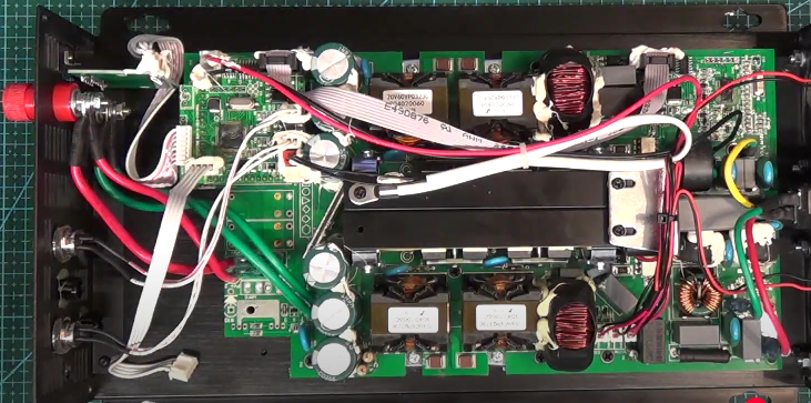

Re: LiFePO a modrasek SUN-2000G2
Ano. Tělo vzhůru nohama, otočit všechny 3 větráky a opět zamontovat. Modré víko s diplejem jde dát taky opačně, kabel je dlouhý dost i u kW i 2 kW verze. Hlavně nezapomenout otočit i ten malý větráček uvnitř!glottis píše: ned srp 17, 2025 1:17 pmTakže jsi je dal vzhůru nohama, otočil větráky a kryt? Nějaké měření teplot jsi na tom dělal? To mě zajímá. Ono i obecně je lepší odtah vzduchu než ho foukat dovnitř
Pak budeš mít: Elektrolyty zcela dole, tedy tepelné namáhání nula. Nad nimi chladič s mosfety a IGBT (ten měří sonda a ukazuje to teplotu na displeji) a teprve nad tím vším hned u výstupních foukacích otvorů budou HV DC vyhlazovací cívky, které jsou absolutně nejteplejší (okolo 80 °C i víc za max výkonu občas přelézaly i stovku). Je to podstatně méně namáhané všechno potom. Protože ty blbé cívky ti ohřívaly v podstatě všechno ostatní zbytečně. Obzvláště u elektrolytů máš pravidlo každých 10 °C nahoru ti zkracuje životnost o polovinu. Teď jsou úplně studené, takže odhadem je navýšení životnosti zhruba čtyřnásobek, možná ještě víc. Vsadím botky, že tak to původně designér navrhl, než mu do toho nějaký Lojza hodil vidle v konečném návrhu.
Oni ti v marketingu nemají zájem , aby ti to vydrželo víc než záruku, takže to může být i úmyslné "kurvítko", že to dali nakonec takhle.
Co jsem ještě dělal, a můžete se o to pokusit, pokud chcete, aby to vydrželo v podstatě věčně, je přidat paralelní rezistor k teplotnímu NTC senzoru (už nevím přesně, tuším 47k, kdyžtak se podívám), co je přišroubovaný na chladič. To už ale vyžaduje nějaké vypreparování destičky procesoru z toho všudypřítomně nablemcaného lepidla a vyjmutí, napájení rezistoru a zase složení. Že to větrá dřív než v originále, při nižší teplotě. Ale není to nutné, když se to otočí vzhůru nohama, tak jde už jen o tepelné namáhání cívky. Že je pak nižší. Teplotně zapínají v originále větráky tuším u 55 nebo 56 stupňů a chladí na 50, jak padne 49, tak vypnou. Pak to má ještě větrání výkonové, které zapne při jakékoli teplotě, pokud se výkon blíží maximu. Čili tím rezistorem paralelně k termistoru se dá ovládat, aby to začalo větrat dřív než při 56 °C, pokud by někdo chtěl.
Když jsem to otočil vzhůru nohama, tak jsem se vyděsil, že jsem něco pomrvil ve větrácích, protože to podstatně míň větralo. Až takový je to velký rozdíl v teplotách.
Ještě jsem řešil i navýšení výkonu, ale to pořád prověřuju, jestli to zvládne v pohodě. Dá se to naboostovat na asi +15 % všechny verze. Ale bez toho otočení vzhůru nohama bych to nezkoušel, pak jsou HV trafa i všechno o dost chladnější. Už to běží cca 2 měsíce a v pohodě a to to jede teď v létě občas i pěkných pár hodin úplně naplno.
takto by to mělo vypadat uvniř..
poloostrov v módu AC IGNORE
