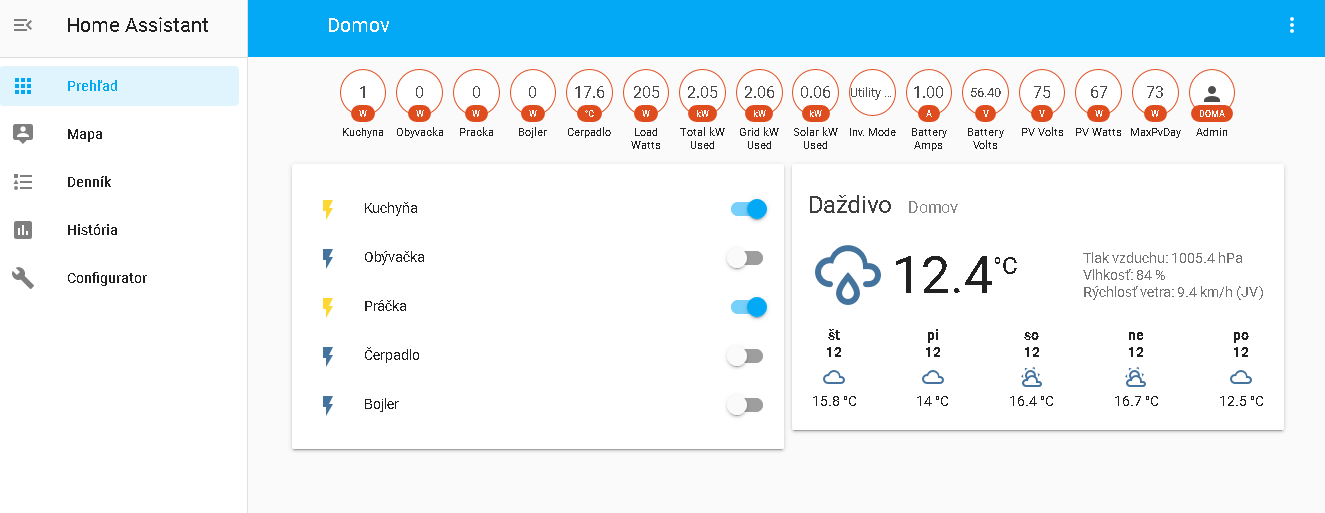

Mozno niekoho zaujme ako riadit spotrebice, resp. blokovat na urovni home assistenta.
Pouzil som hassio, rozbehane na rpi3. Podarilo sa mi pridat cez MQQT senzory z ICC, takze mam prehlad nie len o spotrebicoch, ale aj o FVE na jednom mieste. Nasledne v ramci automatizacie je mozne vytvorit rozne podmienky kedy co zapnut, vypnut, ...
Samozrejme je potrebne pouzivat zariadenia s meranim spotreby, sonnof pow r2 s tamota fw a pod.
Zatial pouzivam casovac na vypnutie spotrebicov v obyvacke (telka, kino, sat, .... ) okolo polnoci, za predpokladu ze nie je spotreba vyssia ako 40W (nie je zapnuta).
Mam nastavene aj blokovanie Pracka <> Umyvacka, tiez na zaklade okamzitej spotreby.

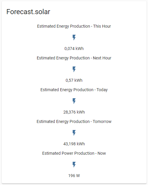

v poslednej verzii homeassistant pribudla integracia forecast.solar , teda nejake odhady vyroby na zaklade instalovaneho vykonu ,orientacie panelov, umiestnenia a pocasia. Existuje free aj platena verzia.
