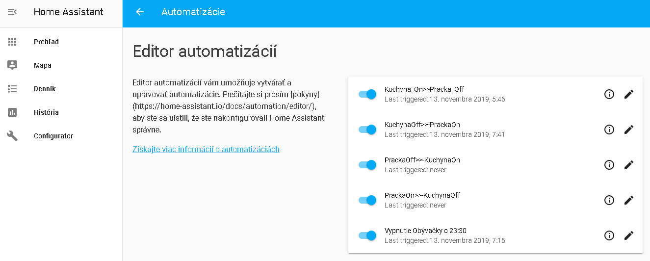

Mozno niekoho zaujme ako riadit spotrebice, resp. blokovat na urovni home assistenta.
Pouzil som hassio, rozbehane na rpi3. Podarilo sa mi pridat cez MQQT senzory z ICC, takze mam prehlad nie len o spotrebicoch, ale aj o FVE na jednom mieste. Nasledne v ramci automatizacie je mozne vytvorit rozne podmienky kedy co zapnut, vypnut, ...
Samozrejme je potrebne pouzivat zariadenia s meranim spotreby, sonnof pow r2 s tamota fw a pod.
Zatial pouzivam casovac na vypnutie spotrebicov v obyvacke (telka, kino, sat, .... ) okolo polnoci, za predpokladu ze nie je spotreba vyssia ako 40W (nie je zapnuta).
Mam nastavene aj blokovanie Pracka <> Umyvacka, tiez na zaklade okamzitej spotreby.

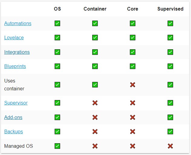

V kocke prilozene porovnanie jednotlivych verzii. My pouzijeme verziu SUPERVISED s dockerom tak, ze bude "podporovana" a integracie pojdu instalovat ako na HASSOS.
Preco nepouzit HASSOS? V zaklade pre tieto 3 veci:
- HASSOS je urceny pre zaciatocnikov, ktori nemaju chut/cas znalosti starat sa o "podlozny" operacny system, ktory zabezpecuje IO, HAL a virtualizaciu/hypervisor. To ma sice vyhodu, ze sa to lahko instaluje (v podstate rozbalite cez etcher image a idete), ale ak vyrobite hocijaku chybu v konfiguracii, v podstate je to neopravitelne, pretoze ako root do HASSOS pristup nemate. Ak vas niekto hackne, neviete o tom. Ak potrebujete instalovat vec do beziaceho OS, ktora nema funkcnu integraciu s HA, mate smolu.
- optimalizacia pre danu HW platformu je tak 6-12 mesiacov za vyvojom. Ak vam chyba pre dany HW driver alebo je zastarany, nefunkcny mate smolu. Napr. staci ze chcete do daneho HASSOS integrovat MODBUS, pripadne kartu s podporou ZWAVE/ZigBee,ak tam driver chyba (pre cinske klony 100% istota) tak stick/karta za 10e nepremava a musite kupit original za 100-150e.
- system nie je mozne pouzit inak. Chcete mat na danom OS nieco ine (vlastne veci)=> smola. Ak si chcete na danej maline zasurfovat v prehliadaci=> smola
Vyhoda dockeru je hlavne ta, ze mozete lahko danu konfiguraciu preniest na hocijaky iny system (+-), zalohy su mozne na urovni docker image, nefunkcnost jednej veci neovplyvnuje funkcnost celku (izolacia). Hocikedy sa do systemu viete prihlasit cez root ci uzivatela, je to plnohodnotny OS a mate pristup ku vsetkemu. Samozrejme, aj to sa da dojebabrat
Ak si pozries videa, 9 z 10 top vyvojarov pre HA nepouziva HASSOS
PS: nevadi ze si ludia pozru video aj neskor, ide mi skor o to aby som nerobil vec ktoru nikto nepotrebuje
. To ze termin nesadne kazdemu chapem, zial moje casove moznosti su velmi obmedzene a toto je nutny kompromis.

Raspi2B s 1GB je 7 rokov stary HW. Teoreticky na nom stary HASOS (desuportovany 2020) spustis, ale to je tak vsetko.
https://community.home-assistant.io/t/h ... i-2/254533
Na docker a nove veci zabudni, ma to malo pamate a celkovo malo vykonu. Raspi2 je dobre akoservisna doska, kde je nutna mala spotreba, ale ako HA server aktualne nie. Bud si kup RPI4B s aspon 4gb pamate (60e), vpripade nutnosti minimum RPI3+, ale nic slabsie. Dalsie moznosti na skusku skusit nejaky linux vo virtualizacii (napr. dropbox, wmware) a nainstalovat linux+HA tam. Ked budes mat RPI alebo daco ine, presunies. Pripadne mozme spisat hw, ktory je doporuceny.
Vzdialeny pristup samozrejme mozny je. Bez vpn napr. priamo na IP adresu a port, pripadne ak si za NATom tak cez dynDNS. VPNka je mozna tiez, ale vyzaduje silne CPU. To RPI2,3 nema.
