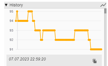

Tak asi posledni info :
Pokud zobrazim data MQQT pres program MQQT Explorer, tak mi to zobrazuje krasne bez nul.
Nemá někdo nějaký typ čím by to mohlo být že v HA se stále ukazují nuly ?
- Snímek obrazovky 2023-07-07 225926.png (10.92 KiB) Zobrazeno 2227 x
