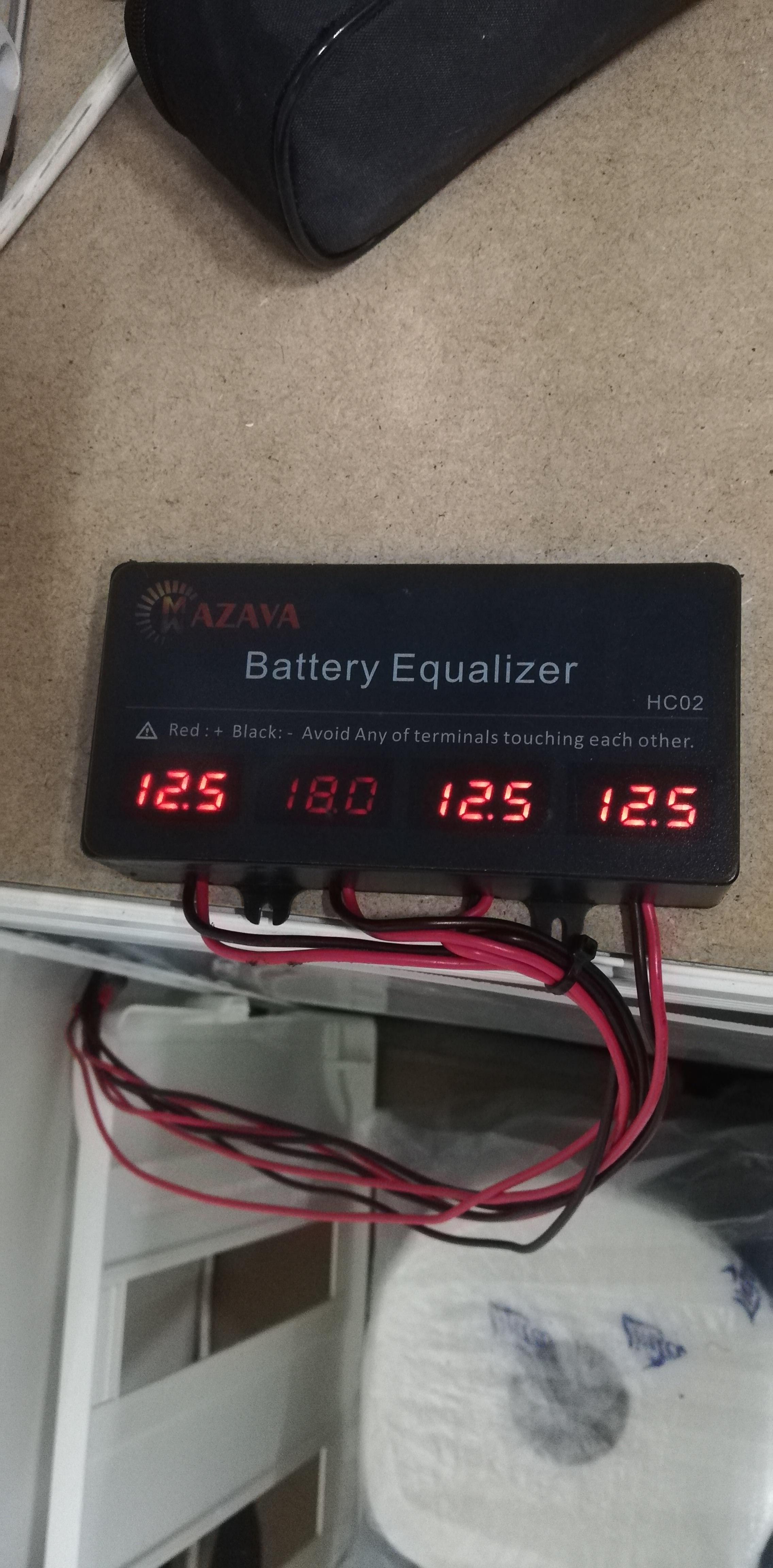

Ahoj, koupil jsem podobný balancer(stejný e-shop) ale na 4 baterie-> LB ENERGY HC02 vydržel mi 3měsíce..
Tento balancer ukazuje napětí jednotlivých baterií a právě na 1. a 2. okénku se kryt lehce nafouknul,
přestal balancovat 2. baterii, takže reklamace.
Tento balancer dost píská.
Toť moje situace, když projde reklamace, zapojim ho zpět. Nicméně koukám po jiném... Zdar
