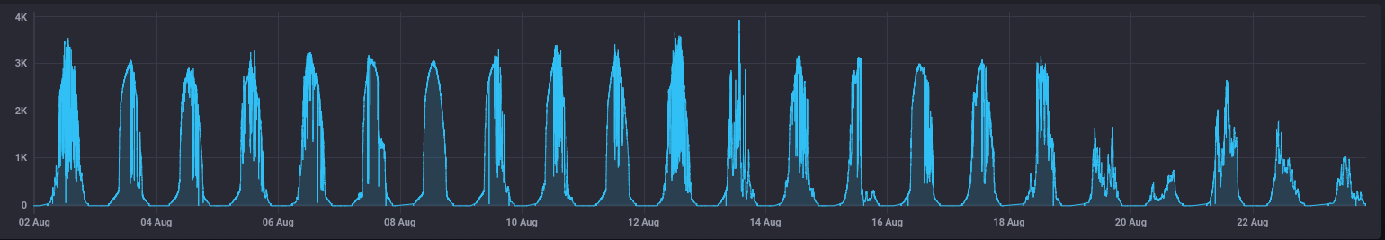

Tiež mám King II, ale mám pocit, že mi nefunguje úplne v poriadku. Na streche mám 4KW panelov, ale max. výkon PV mám za posledný mesiac max. 3kw, obyčajne mi panely dávajú od 2 do 3kw,,,,vôbec nedosahujem tých 4kw ako mám panely. Mám panely s meničom spojené 6mm káblom. Vám ide King II lepšie ako mne?
2,8kw panelov so Sitonom 210 na teplú vodu a 4kw+5kw panelov s Axpert King II 5KW a najnovšie 7,5kw s meničom goodwe gw10kn-et

Re: Zapojení Axpert King II na DS
To bude tým, že je leto a panely majú vysokú teplotu = nižší výkon.
Za srpen nejvyšší výkon 4,9 kW a dále 5x výkon přes 4 kW (kolem 4,1 kW).
Všechno z polí 2x2,05 kW s orientací jv a jz.
Měnič kopie MAXe 8 kW od Easunu. V červnu i červenci jsem měl výkon přes 4,5 kW několikrát, takže to není zase tak ojedinělý stav.
Nevím jestli to je problém Kinga, ale moje kopie MAXe zvládá vytáhnout z těch panelů maximum často a nebývá to jenom špička trvající pár desítek sekund, ale trvá to třeba i 10-15 minut.
Takže i v tomhle počasí to jde ( pokud to teda není někde na jižní Moravě, tam bych ten nižší výkon kvůli teplotě i chápal).
Já teda z 3,8kW na PIP-MK mám průběh v příloze... vypadá to OK, ale taky vídám maximum výjimečně. Za srpen jen 13. jinak to byly spíš špičky a jinak běžně pod 3... to tak prostě je.
Slunovrat je 21 června,dnes jsme od něho 2 měsíce.Slunce je již dál a sluneční záření nemá takovou intenzitu jako v červnu.Proto se v srpnu nedosahuje max výkonů.
