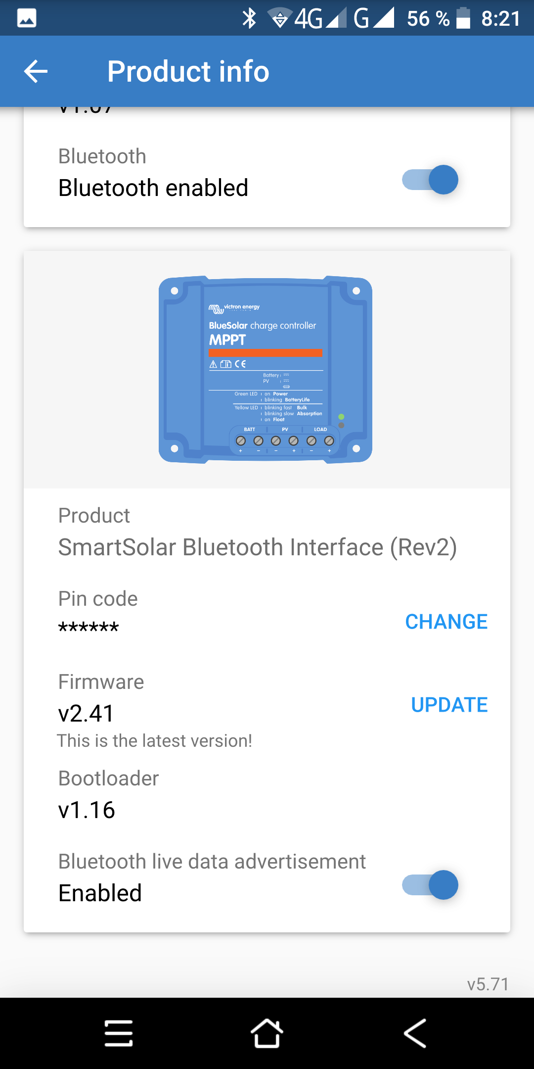

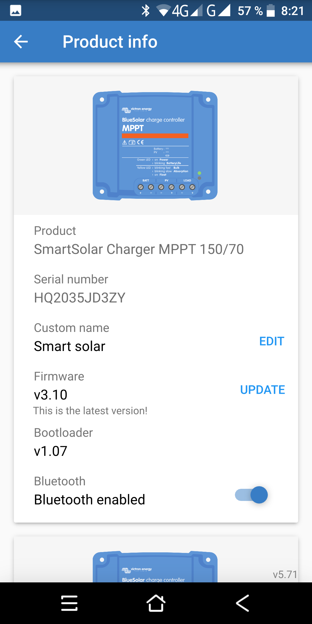

Ta apka mě nenechá tam ten FW dát znovu. Myslel jsem že přes kabel to půjde. Jak jsem psal tak od původního majitele tam byla dlouhá statistika výroby. To znamená že to tyhle problémy nedělalo, jinak by to logovalo všechnu výrobu do jednoho dne. Co se změní připojením na 12V?
Chci se reklamaci vyhnout. To jsou dva měsíce bez reglu a opětovným přehráním FW záruku neporušuji. Je to jediné a poslední co se dá udělat.

Přes kabel se používá stejná aplikace a pokud je tam nejnovější FW tak už ti ho nepovolí přepsat.
Připojením na 12V ověříš zda není problém někde v tom tvém zapojení, taky se tam možná přepíší nějaké údaje pak reset a připojit k 48V a uvidíš co to bude dělat.
Taky smaž tu statistiku výroby, prostě smazat - reset co jde.

Re: Regulátor Victron 150/70 se chová divně
Jak píše Soban, žádný kabel není potřeba. Firmware se nahraje přes BT.
Aplikace ti nenabídne jen tak udělat aktualizaci na znovu tu samou verzi.
Úplně nejjednodušší proces je to pokud máš nějaké GX zařízení (Cerbo GX, Venus GX, RPi s Venus OS,...) tak přes VRM portál -> Device List -> Firmware update vybereš zařízení a nahraješ firmware. Zde ti to umožní nahrát znovu ten samý.
Jenže hádám, že žádné GX zařízení nemáš.
Pak je druhá varianta https://www.victronenergy.com/media/pg/ ... dates.html sekce 9.2 Updating to self-supplied firmware file. To ale ne na každém telefonu (android verzi) funguje (myšleno import fw souboru do aplikace, samotný update je pak již ok). Taky hlavně si přečti celou část 9.2 a ne číst a postupovat najednou, vyhneš se pak několika zbytečným otázkám. Firmware ti pošlu do SZ.

No a ještě k tomu "jede nonstop", tak MPPT v sobě nemá RTC obvod hodin a "nový den" si restartuje právě dlouhým úsekem tmy. Pokud na panelech vidí celou dobu poměrně vysoké napětí, neskočí na další den.
Jinak ale nezapomínej, že jedna z výhod oproti noname krabicím z aliexpressu tak je právě záruka, takže se ji neboj využít. Od toho tu je.

Tak odležení a připojení na 12V nepomohlo. FW se mi podařilo dostat do tý apky, lae v ní už se mi nezobrazuje.

No je mi to záhada, protože to vypadá na dvě možnosti a to problém se zeměním a problém s poškozenou reverzní diodou. Jenže zemění se vyvrátilo pokusem s baterií a dioda v podstatě taktéž, protože tam po připojení 12V nemůže naměřit 30V a v podstatě ani u 48V LiFePO4 by se tam nemělo objevit 60, jak píše.
Tak moc dovnitř nevidím, jestli to kontroluje fw před nahráním, ale tipuji, že ano. Zkusit podvrhnout poškozený fw pro test a případně si bricknout svůj regulátor se mi ale nechce. Kdyby si chtěl ale někdo v zájmu vědy zničit svůj, klidně poradím, jak na to

Jo, ten převodník má doma skoro každý druhý, ale ten konektor už je komplikace.
Jinak jsi si jistý tím fw, že jsi tam měl původně 1.06? To by mělo být pro jinou revizi hw a nekompatibilní s tím, co má fugas
Souhlas, že přes ten VRM portál je to nejsnazší, taky je tam hned vidět všechny zařízení najednou. Jen teda mám pocit, že BT modul, co to má uvnitř (SmartSolar, SmartShunt,...), tak přes VRM zaktualizovat nejde, jen přes tu appku.
