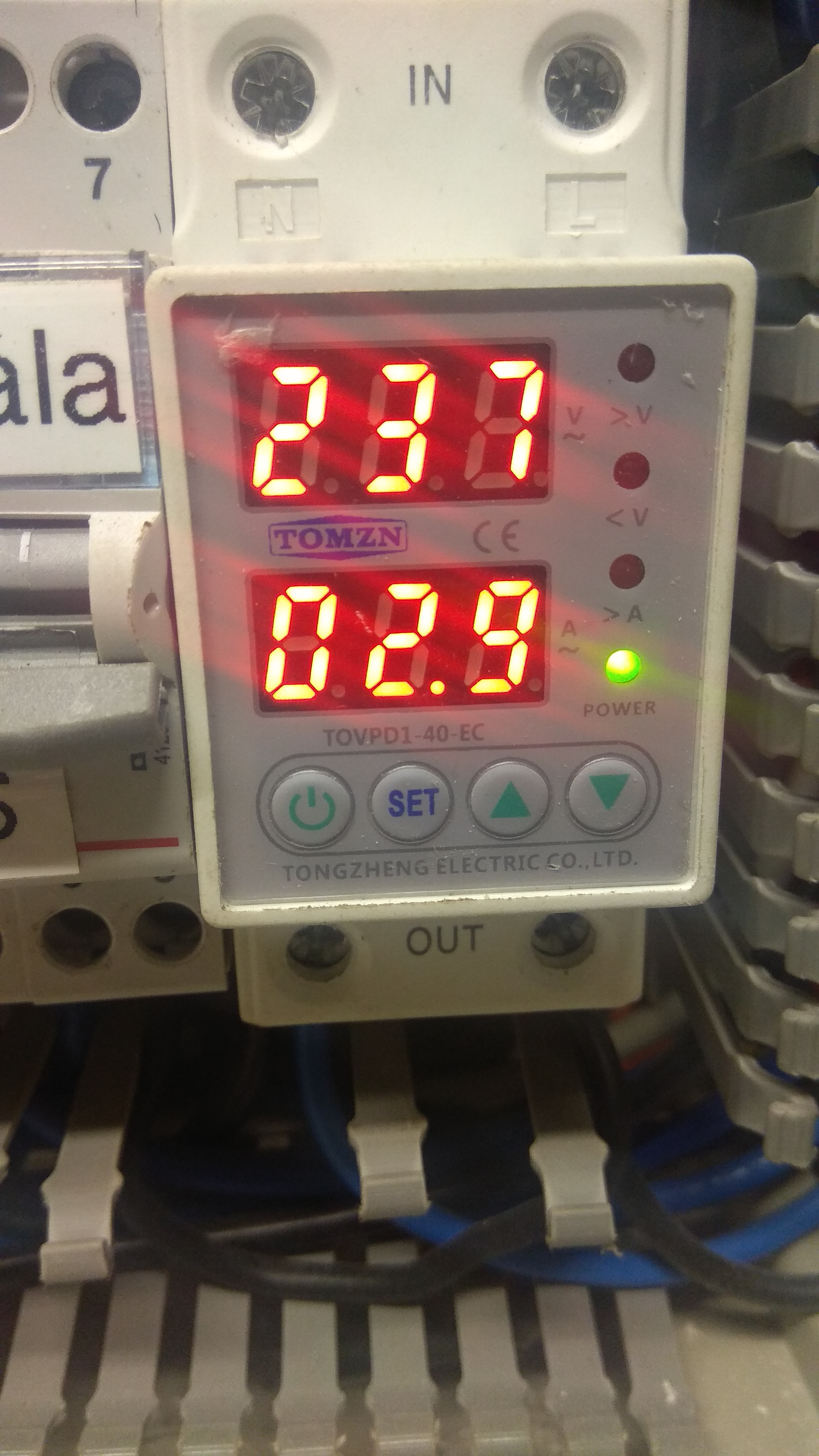

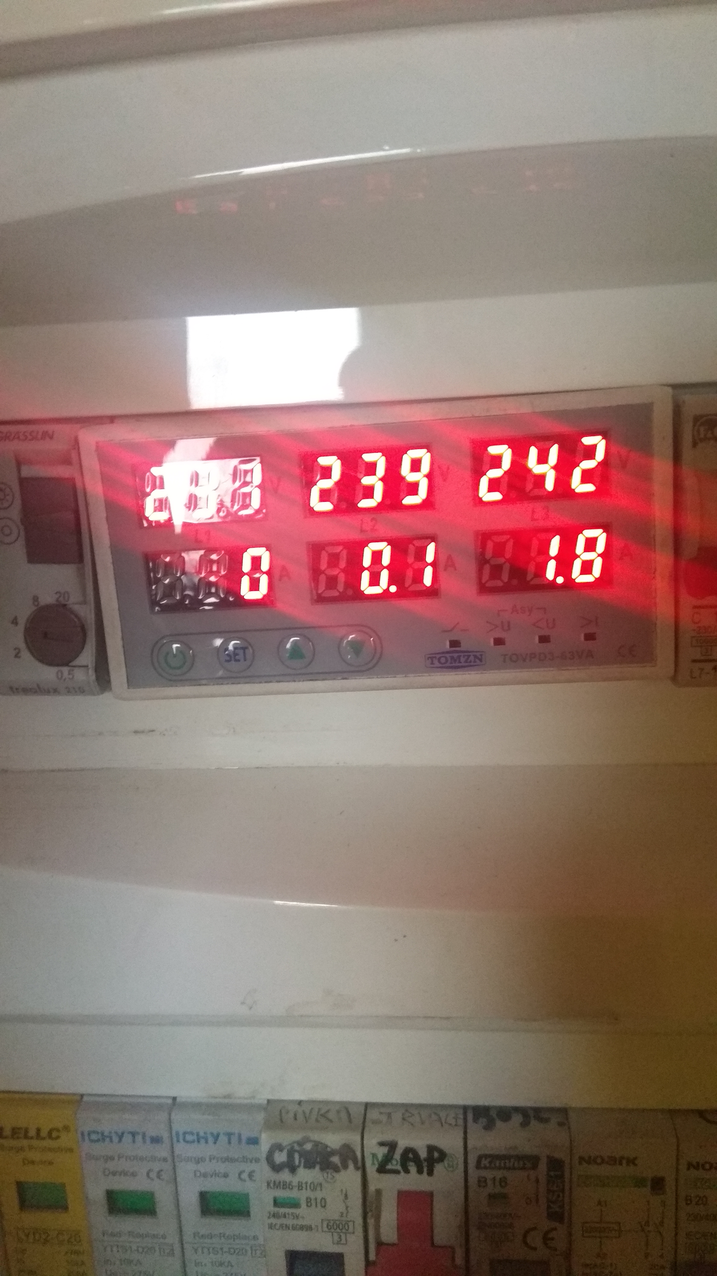

Pro klid duše,uzavření úst a především pro bezpečnost Vám doporučuji tyto odělovače sítě při výpadku nebo vypnutí sítě.
Při výpadku dojde ke odpojení a po obnově sítového napájení po uplynutí nastavitelného času k opětovnému sepnutí.
Umí to jetě spoustu jiných funkcí - vypnutí při podpětí,přepětí,max min proudu,nesouladu fází atd.Vše jde nastavit.
Jako bonus je i při umístění v rozvaděči za hlavní vypínač zobrazení napětí a proudu ve fázích.
Jinak lehce můžete někoho sundat,nezáleží co to napájí.Vždy může nastat situace kdy zabodujete (např.spojování prasklého vodiče montéry)co je pak platné,že by třeba nesli nějakou spoluvinu.
Ať se daří.
Třífázový.
https://www.aliexpress.com/item/1005001 ... 7209%21sea
Jednofátový
https://www.aliexpress.com/item/4001046 ... 8700%21sea

Pro klid duše, uzavření úst a především pro bezpečnost musí mít takové oddělovače certifikaci od zkušebny, tzn. musí mít kulaté razítko. A to tyhle čínské asi mít nebudou.bublich píše:Pro klid duše,uzavření úst a především pro bezpečnost Vám doporučuji tyto odělovače sítě při výpadku nebo vypnutí sítě.

Přesně pokud chceš mít klid tak tam chce dát certifikované zařízení s kulatým razítkem a pak si můžu říct že jsem udělal co jsem mohl.
(I to zařízení se může pokazit.....)

No má to CE.Jestli falešné či ne neověřuji.Vy ano u všeho co používáte?Mart píše:Pro klid duše, uzavření úst a především pro bezpečnost musí mít takové oddělovače certifikaci od zkušebny, tzn. musí mít kulaté razítko. A to tyhle čínské asi mít nebudou.bublich píše:Pro klid duše,uzavření úst a především pro bezpečnost Vám doporučuji tyto odělovače sítě při výpadku nebo vypnutí sítě.
Podle stejné logiky by se podle Vás neměla zapojovat většina (všechny?) klonů měničů,regulátorů apod?I když štítek má CE?
Chce to kulaté razítko.

:Jen jedna technická, je otázka, které CE tam je? Jedno je Conformity European a druhé China Export - liší se pouze vzdáleností písmen (to čínské má ty písmena dál od sebe).

Díky.Už jsem o tom kdysi slyšel.Ale myslím i kdyby to falšovali tak dají ten správný,jim asi žádný postih nehrozí.I když kdo ví.PetrDubi píše::Jen jedna technická, je otázka, které CE tam je? Jedno je Conformity European a druhé China Export - liší se pouze vzdáleností písmen (to čínské má ty písmena dál od sebe).
Schválně posuďte.Ten 3F to má vpravo dole.

@bublich Graficky je to správné logo CE. Jestli je shoda ověřená i nějakým subjektem, je věc druhá. I když zrovna Tomzn patří k největším výrobcům... Samotné logo je stejně k ničemu, když k němu není žádný papír.
