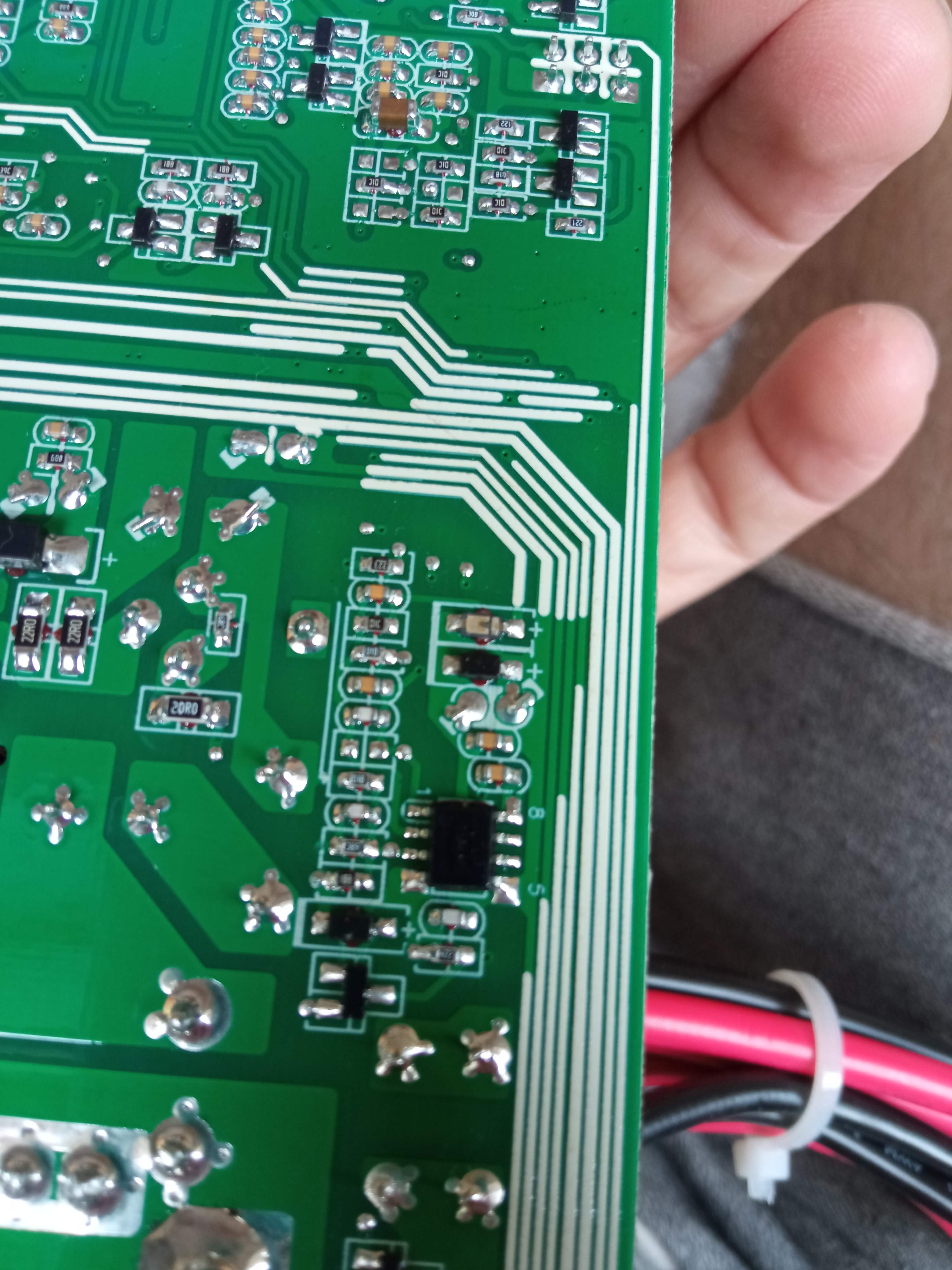

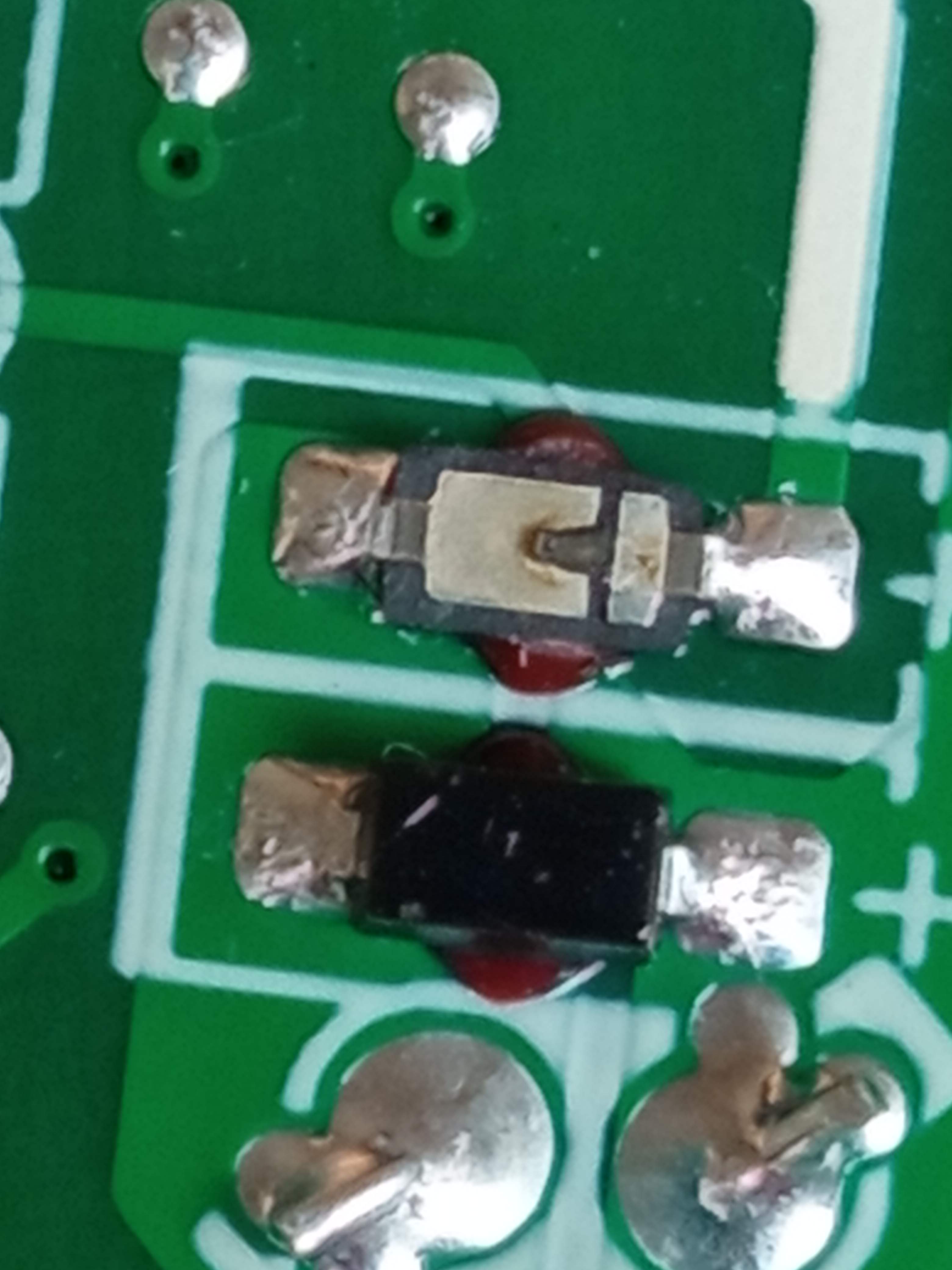

Ako som včera študoval tú MPPT dosku na mojom Kingovi, našiel som tam jednu súčiastku pravdepodobne poškodenú,, nič iné som tam poškodené nenašiel. Myslíte, že by to mohla byť príčina nefunkčnej dosky?

To byla kdysi asi dioda. Na plošňáku vidím ještě dvě stejné velikosti. Ty dvě bych si orientačně bez vypájení změřil že jde skutečně o diody a namísto té odpálené dal jinou (a třeba si nejprve změřil, jaké tam je napětí). Vada může být samozřejmě jinde a dioda to jen tak mimochodem odnesla a bez nalezení příčiny to odnese i ta náhrada.rendy1 píše:... našiel som tam jednu súčiastku pravdepodobne poškodenú ...

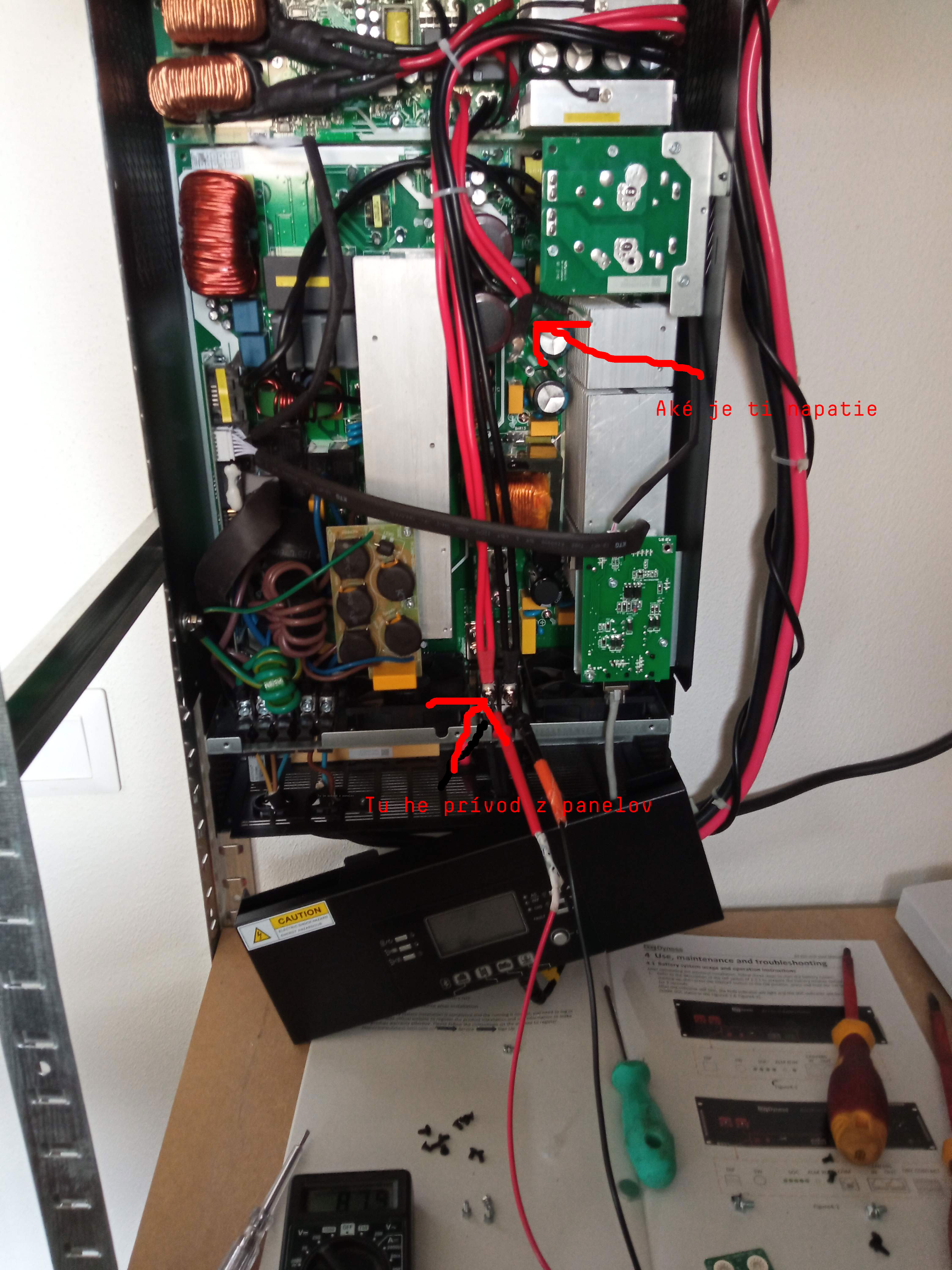

No celé by to chcelo len vyskúšť,,, momentálne nemám žiadny MPPT regulátor,,,, Nikto to zatial neskúšal? Zaujímalo by ma, aké napatie je na pôvodnej mppt doske na výstupe, na tých krátkych kábloch po odpojení od batérie, viď foto:FRSO píše:Expert nebude ukazovat panely, MPPT by byl připojen na aku, mělo by to fungovat.rendy1 píše:Chcete povedať, že ked namiesto pokazeného MPPT modulu tam dám napr. tento:

Baterka ku Kingovi zapojená bude, myslel som iba rozpojiť OUT z MPPT meniča, ktorý smeruje na baterky....Lebo teraz neviem, či tá MPPT doska dáva hneď nabíjacie napatie napr. 53V do baterie alebo z nej ide nezmenené napatie napr 80V, koľko mi ide z panelov do MPPT doskyKostěj píše:Ještě Kinga nemám zapojeného (čekám na baterky), ale tohle určitě nevyzkouším. Živému Kingovi odpojit baterky bych si netroufl a doufám, že mi to ani BMS nikdy neudělá.rendy1 píše:Zaujímalo by ma, aké napatie je na pôvodnej mppt doske na výstupe, na tých krátkych kábloch po odpojení od batérie...
