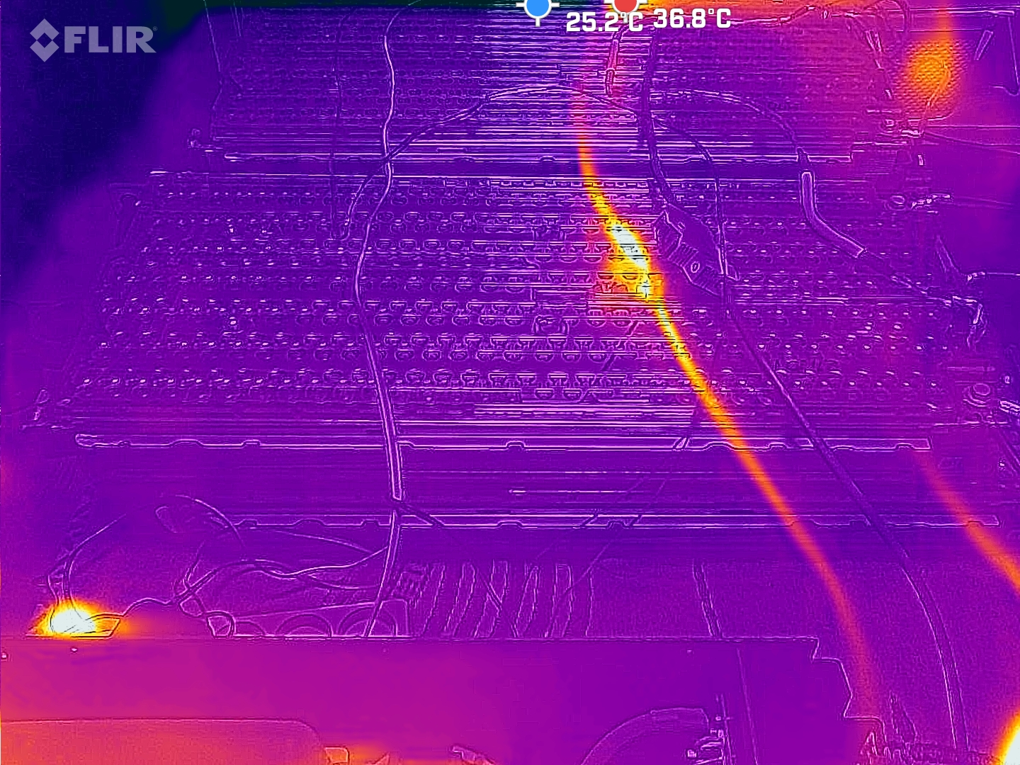

Jak s teplotou článku a doporučení na použití termo kamery Termokamera nebyla vůbec třeba a to hned ze dvou důvodů. 1) Logi BMS, kterou k nim používám, snímá i teplotu baterií. Nabíjel jsem pouze 16A takže baterie se ani neohřály.

Skutečně by nemělo dojít k degradaci kvůli 50 % SOC, protože to je v podstatě +- jejich doporučené storage nabití. Teplota při skladování bude pak mít větší vliv.[*]Uškodilo Tesla bateriím jejich více jak roční skladování na cca 50 % jejich kapacity? Na první pohled se zdá že nikoliv
