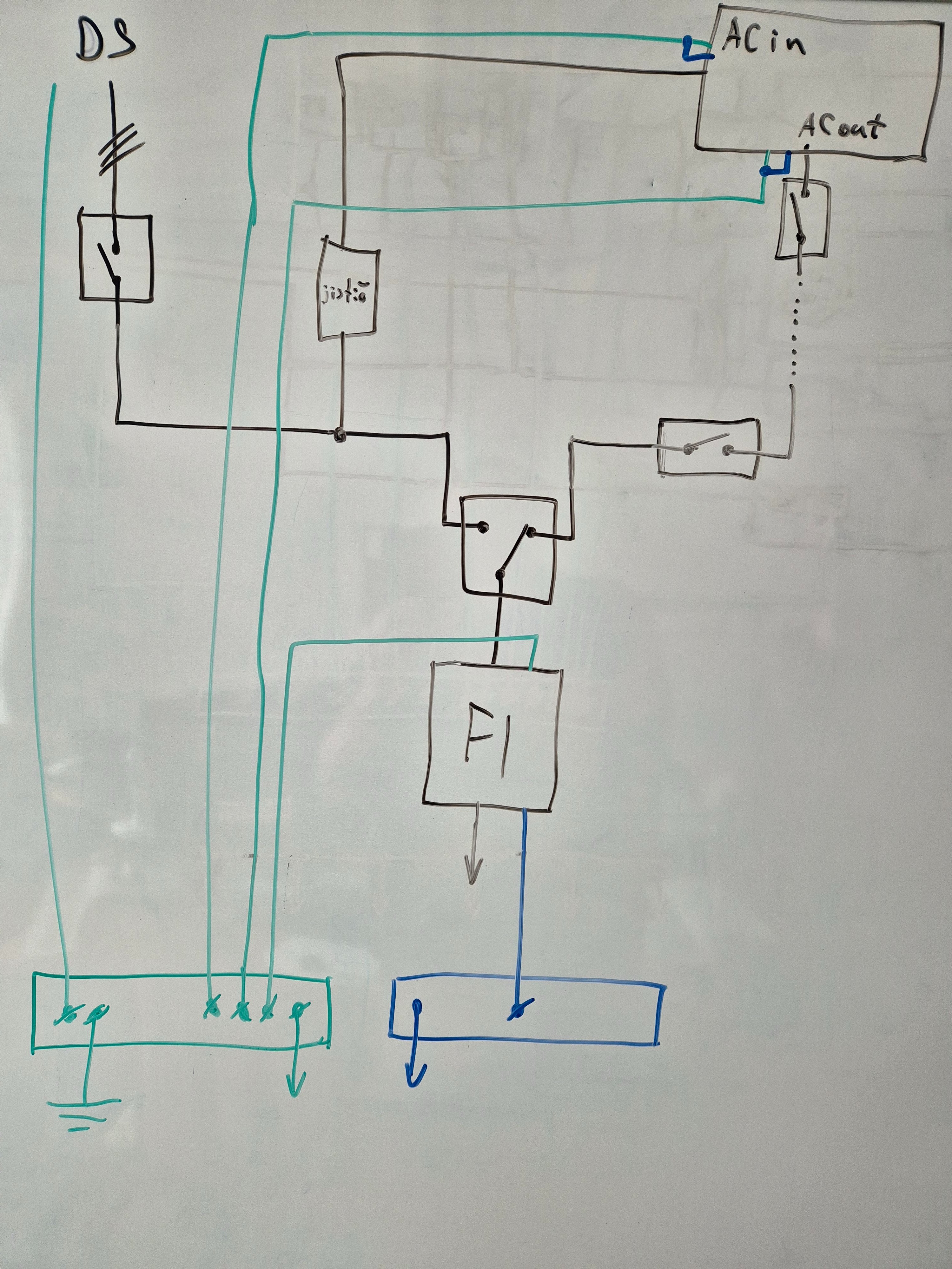

- Příspěvky: 7530
- Reputace:1092
Re: EASUN SMW 8K
Malůvka v rychlosti, detaily nejsou, princip je ale jasný.
FI musí být typ B, pokud máš Victrona (nebo něco jiného s trafem anebo to výrobce píše, že netřeba), tak A (obecně pro ostatní lidi, ty měnič uvedený máš).
A samozřejmě, lepší by bylo mít těch chráníčů více. Vzhledem k tomu, že tam není blokování přes HDO, tak asi elektrický bojler nemáš. Ten by chtělo případně úplně extra, aby se, když bude málo, mohl nechat přeplý na síť a zbytek jel na FVE. Tj. místo všechno nebo nic by bylo lepší selektivně.
Jistič na odvodu do měniče musíš dimenzovat na proud celého baráku, když ti spadne do bypassu a ty nepřepneš ten manuální přepínač, tak všechno půjde přes toto.
Proč tam máš 3f, když je na nic nepoužíváš? Nebo je někde ještě třeba dílna nebo tak něco?

- Příspěvky: 5201
- Reputace:1040
Re: EASUN SMW 8K
No a já šetřím mědí, tak to mám zhruba takto:
