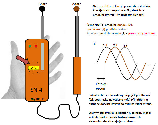

Jinak posun fáze sled fází si zjistíš normálně vadaskou.

Díky za návod s vadaskou,ale nemám ji
a elektrikář příjde zapojovat do hodin tak to nechám už na něm.

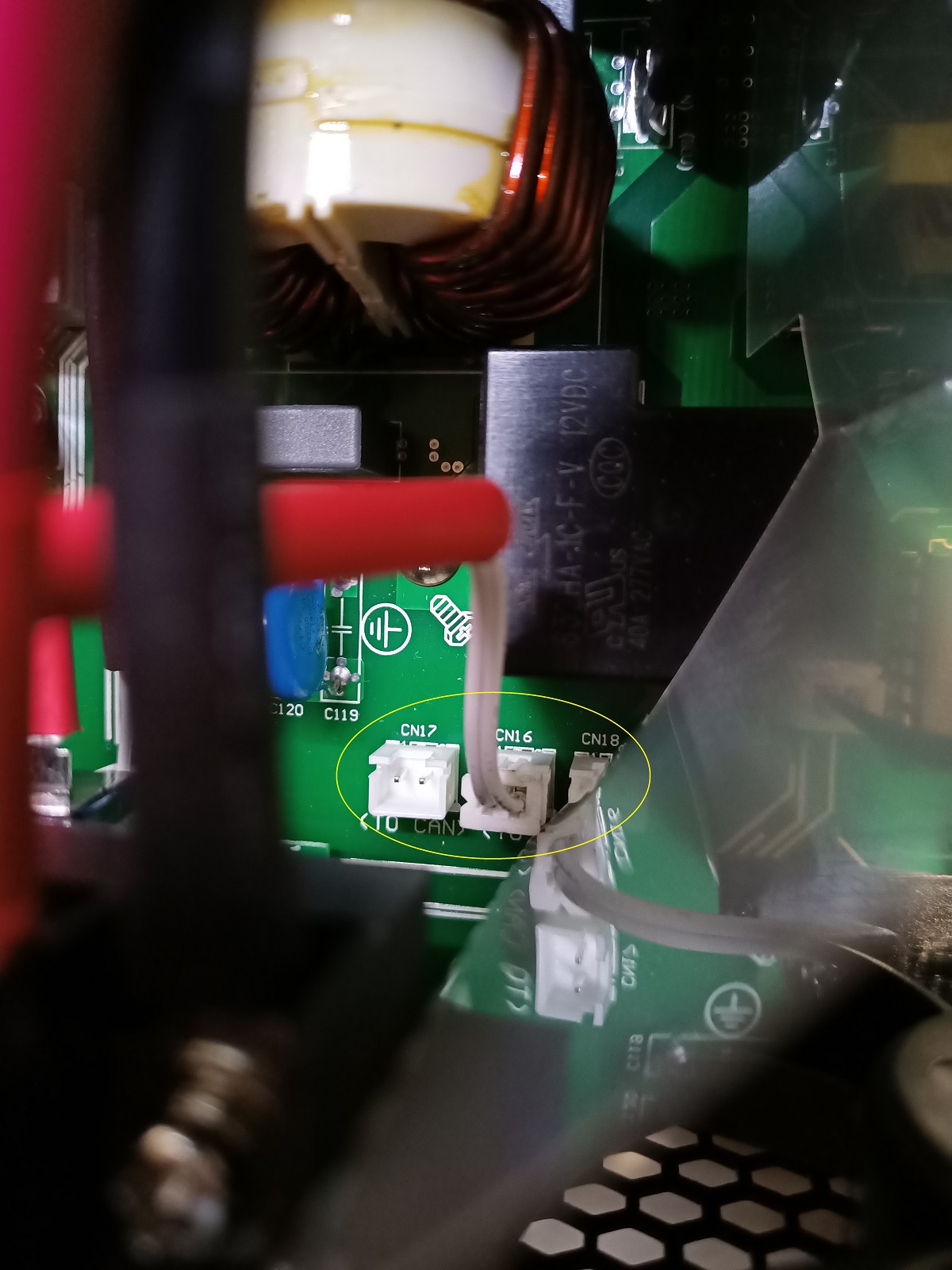

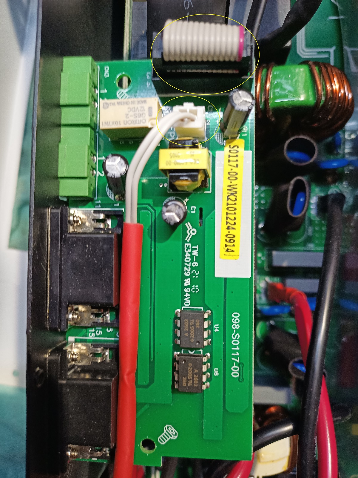

Dobdy den, muj známy má stejne meniče REVO VM PLUS 5500-48, chce je připojit jako 3faze, dokoupil paralerní moduly, ale bohužel nemá schema kam zapojit propojení , zapojení palerních modulů, potřeboval by hlavně kde je připojený maly 2pinový konektor z paralerního modulu na hlavní desku střídače. dík za info.
Vlastik
Vlastik

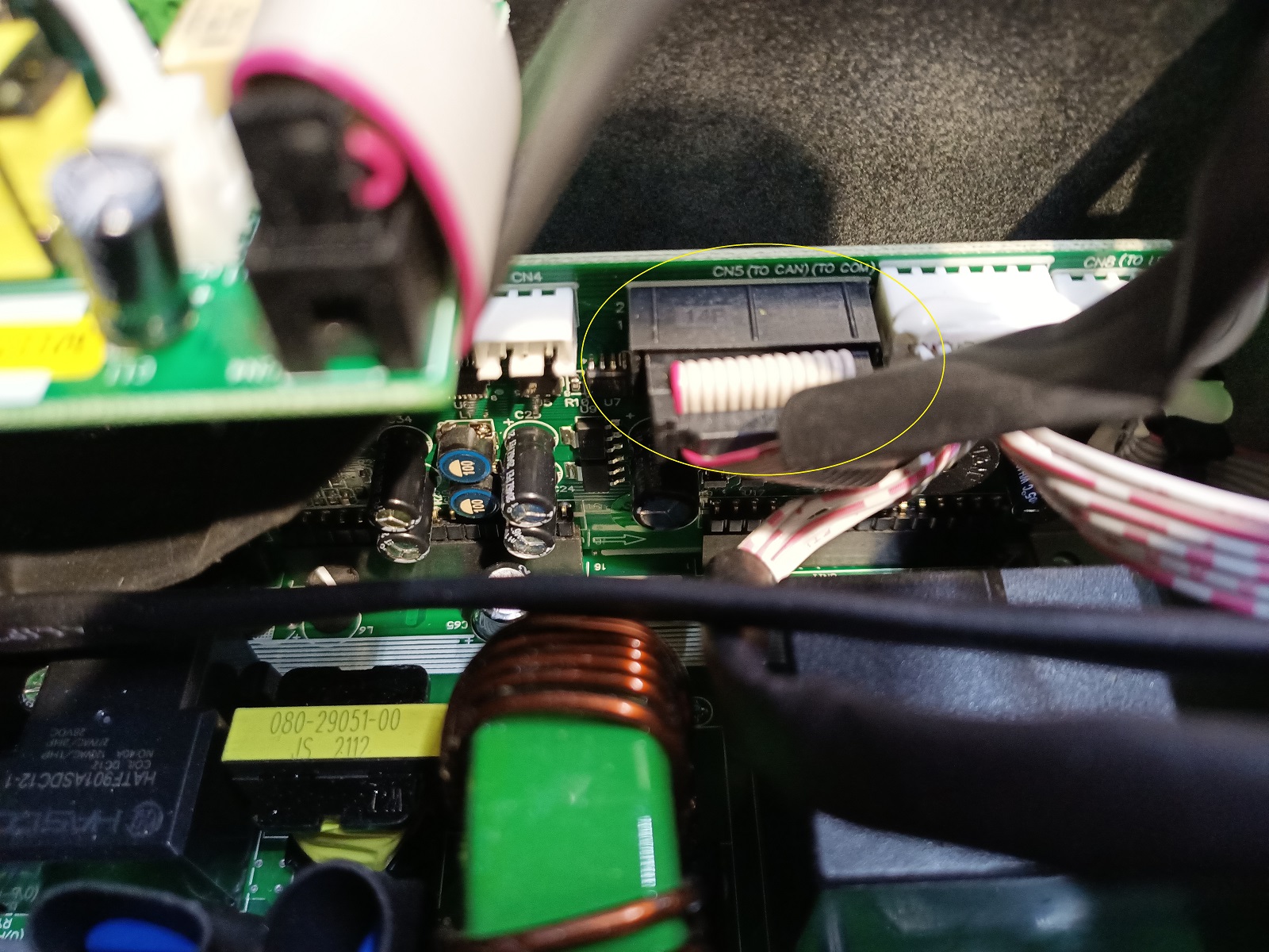

Všiml jsem si až teď:
- FRSO
- Příspěvky: 2473
- Reputace:163
Re: REVO VM PLUS 5500-48, 5,5kW/48V
jj, špatně zasunutý konektor CN5, doporučuji zalepit silikonem.marko250 píše:Všiml jsem si až teď:

Ne,to jsem jen tak nasunul,když jsem měl měnič mimo,abych to nafotil pro Hadex kam to dát.Dělali manuál k tomu a potřebovali foto,ale máš pravdu ,že to jde poznat,že jsem ho tam nenarval.FRSO píše:jj, špatně zasunutý konektor CN5, doporučuji zalepit silikonem.marko250 píše:Všiml jsem si až teď:

Nezapojovat silové propojení mezi kartama! Jen datové a dopředu na každém nastavit AC parametry,režim a napětí na DC straně.vlastikz píše:Děkuji za info zítra to zapojíme
dík Vl.
