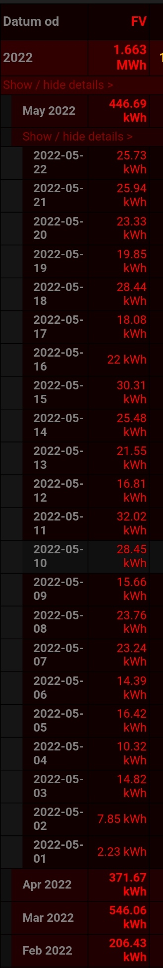

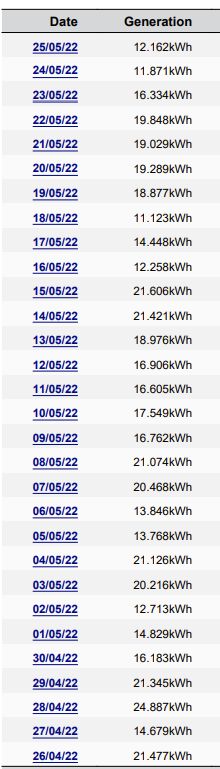

- mmv
- Příspěvky: 226
- Reputace:24
- Lokalita: východ Prahy
- Výkon panelů [Wp]: 13500
- Lokalita:východ PrahySystémové napětí:48VVýkon panelů [Wp]:13500 Kapacita baterie [kWh]:20
Re: Axpert King 48V
Gyba píše:A už zase. To je takový problém se podívat do pc a napsat 20.5. Mě to vyrobilo 18kwh ? Já nechci nic počítat. Já chci skutečnost. Auto má taky papírově 77kw a spotřebu 5,1 L/100km a realita je vždy úplně jiná.
ale jiný dny jsem mu významně šlapal na paty
