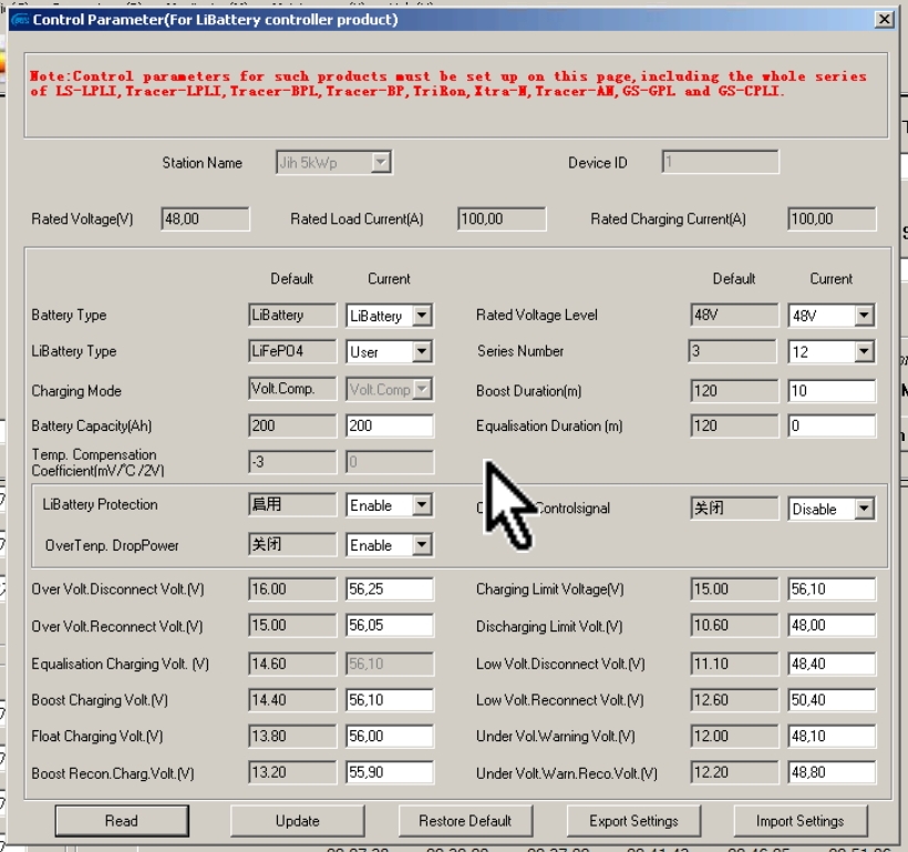

taky sem stim bojoval.Napřed USER --entr.Znova entr a pokračuji na seřizování napětí.Takhle z hlavi nevím přesně,ale šel sem od zadu.Co jedno nastavení tak sem to potvrdil a znova pokračoval.Jinak je to logický jak psal Jaskob.
Když sem to seřídil já tak vy určitě taky. Držim palec

Ahoj, a jaky je vysledek boje?Skrat píše:taky sem stim bojoval.Napřed USER --entr.Znova entr a pokračuji na seřizování napětí.Takhle z hlavi nevím přesně,ale šel sem od zadu.Co jedno nastavení tak sem to potvrdil a znova pokračoval.Jinak je to logický jak psal Jaskob.
Zajima me hlavne flakani v nabitem stavu a hooooodne pozvolnej nabeh do nasledneho nabijeni.
To i Axpert je mnohem sviznejsi(a to byl na jinych vlaknech a forech pomlouvan za rychlost vyhledavani v oblacnosti)
Pokud jsou v systemu spolu Axpert/Fang/Victron tak Epever nema zajem vubec reagovat a nabijet dokud nepadne napeti klidne pod 0,3V od nastaveneho. A to i potom si klidne 1-5min pocka.
Ja mam uz i za sebou necekanou reklamaci 10420an.
Nejak se rozhodl nabijet a nabijet bez ohledu na napeti.

tak stím flákáním v nabitém stavu máte pravdu.Ale je to celý o měření napětí na baterkách a odběru do zátěže.Máte vícero regulátorů.Já taky.Pro představu:Mám u 10420N na výstupu 28,6V,na baterkách 28,3V.Další regulátor 6415N na výstupu 28,5V na baterce 28,3V .To samý na dalších regulátorech.Napětí se na baterkách pomalu sune nahoru podle zpotřeby.Závady jsou: 10420N hlavně propojit krouceným kabelem na baterku--vývod na hlídání napětí akumulátoru. Další problém jsou přechodové odpory.Mám baterky ca 2,5m od regulátoru 50kabelem a je to znát-ubytek napětí,pojistky PN00 taky je ubytek a další a další spoje.Mám 10420N přepanelováno a na Jich,kolikrát se stane že toto pole pokryje zpotřebu i nabíjení aku a proto se ostatní regulátory flákaj.Zkuste to co já odpínal sem různé pole a zjistíte že nastane doba kdy tak dobře svítí,že vlastně další regulátor vše utáhne a ten 10420N se fláká,nebo se fláká 6415N-ty mám dva.Bavím se o 24V systémovém napětí.

To připojení měření napětí je dost zásadní věc.
A že se některé flákají? Tak to je jasné, přesně, jak píšeš, není spotřeba, tak není výroba.
Jestli chci donutit nějaký regulátor, aby vyráběl víc jak ostatní, tak mu float napětí nastavím jak boost, tím se bude snažit tahat napětí furt nahoru, takže spotřeba půjde z něj.

Klasika nazor, ale prave Epever je trochu v tomto ohledu natvrdlej.cipis píše:To připojení měření napětí je dost zásadní věc.
Jestli chci donutit nějaký regulátor, aby vyráběl víc jak ostatní, tak mu float napětí nastavím jak boost, tím se bude snažit tahat napětí furt nahoru, takže spotřeba půjde z něj.Skrat píše:tak stím flákáním v nabitém stavu máte pravdu.Ale je to celý o měření napětí na baterkách a odběru do zátěže.Máte vícero regulátorů.Já taky.Pro představu:Mám u 10420N na výstupu 28,6V,na baterkách 28,3V.Další regulátor 6415N na výstupu 28,5V na baterce 28,3V .To samý na dalších regulátorech.Napětí se na baterkách pomalu sune nahoru podle zpotřeby.Závady jsou: 10420N hlavně propojit krouceným kabelem na baterku--vývod na hlídání napětí akumulátoru. Další problém jsou přechodové odpory.Mám baterky ca 2,5m od regulátoru 50kabelem a je to znát-ubytek napětí,pojistky PN00 taky je ubytek a další a další spoje.Mám 10420N přepanelováno a na Jich,kolikrát se stane že toto pole pokryje zpotřebu i nabíjení aku a proto se ostatní regulátory flákaj.Zkuste to co já odpínal sem různé pole a zjistíte že nastane doba kdy tak dobře svítí,že vlastně další regulátor vše utáhne a ten 10420N se fláká,nebo se fláká 6415N-ty mám dva.Bavím se o 24V systémovém napětí.
Snat jste mi trochu porozuměl,neumím to tak sepsat,jsem spíš ukecanej
Trocha teda podkladu. O nastaveni Epevera. A fotecka z realu A to je 5min a porad zevluje.
To uz davno victron/fang/i Axpert kterej je poplivanej drou.
Pozor nebavim se o batercicce. Takze padnuti napeti z cca.56,05 na 55,70V je dost energie u 65kWh svinuchy v li-ion.
Ano u me dopojeni externiho napajeni zlepsilo presnost o cca.0,07V, ale chovani v nabitem stavu je divocina.
Verim, ze leto je pro Epevera a nastaveni v radu 0,1V nebo dokonce jako Victron 0,01V neresitelnej (zatim) problem.
Je to asi softwarem staveny na olovo a obrovske poklesy napeti (resp. znatelne zmeny).
Ale verim, ze to je prave jen tim software.

Chlapi dik za info, ja ho mam od tunajsieho clena, kupene u i4... stale v zaruke.
Z podpory mi Fred Zhao odpisal, ale poslal iba ine nastavenia napati, tak to skusim dnes.
Inak to presne sedi, ze ked je baterka full, tak robi divne veci... skoda, ze este nevytazujem, snad by mu to pomohlo.
Budem s nimi dalej komunikovat a ak to nepomoze poziadam o novy FW, tak vas poinformujem - menili ste niekto uz FW v EPeveroch?

To by asi bylo potřeba připojit místo panelu laboratorní zdroj a experimentovat, protože čekáním na požadované počasí by to fakt trvalo
Pro 12V se ukazuje jako funkční:
charging_limit 13.7
boost 13.7
float 13.6
boost_reconnect 12.6
JK BMS hlásí o cca 70-100 mV méně než Epever, nemám zapojené ty dráty označované jako "remote sensor". Pokud je Epever ve float, ukazuje maximum 13.69 a pak začne snižovat proud.
Boost duration mám momentálně 45 minut. Podle logů/grafů dělá co má, tedy od dosažení 13.7V začne odpočitávat 45 minut a pak přepne do float. Jaké napětí během boostu dává s tímto nastavením bohužel spolehlivě nevím, protože zatím to bylo vždycky tak, že po dosažení 13.7 V přišel mrak a tedy napětí i proud poklesly a až do skončení boost fáze napětí nešlo přes 13.7, ale to bylo více-méně kvůli mraku.
V minulosti jsem měl vyšší napětí a bylo to moc, tuším float 13.6 jako teď, boost 13.8, charging_limit 14 (nebo 14.2, už nevím) a boost_reconnect 12.8. Docházelo k tomu, že se dostával zbytečně do boostu (protože napětí pokleslo pod 12.8) a následně to tam pral klidně až do charging_limit a možná i víc.
To počítání času u boostu je nedokonalé právě kvůli mrakům. Co se děje teď mně tak je že k boostu moc nedochází, pže přijde mrak.
Inspirován Homodomo jsem udělal automatizaci pro hlídání napětí článků, mám tam něco jako:
if max_cell_voltage > 3.5 for 45 seconds
then
set boost_voltage = boost_voltage - 0.2
set float_voltage = float_voltage - 0.20
end if
a zpátky se to dává při podmínce
if max_cell_voltage < 3.42 for 3 minutes
and boost_voltage < original_boost
then
set boost_voltage = original_boost
set float_voltage = original_float
end if
Funguje suprově, respektive fungovalo suprově při nastavení na ta vyšší napětí. Tak, jak mám nastaveno teď (viz výše) ta automatika už nezasahuje, protože to není potřeba.
A tak mě napadlo dovést k lepšímu chování i ten boost, aby ta boost fáze pokud možno opravdu proběhla i když budou nějakou dobu mraky.
Nastavit boost_duration na nějakou vysokou hodnotu, třeba 3-4 hodiny a k tomu automatizaci, něco jako:
if max_cell_voltage > 3.45 for 3 minutes
and boost_duration > 0
and charging_status = boost
then
set boost_duration = 0
end if
což doufám by mělo ukončit boost fázi jakmile bude baterka plná.
A pak to vrátit zpátky:
if boost_duration = 0 for 5 minutes
and charging_status != boost
then
set boost_duration = 240 minutes
end if
Boost fáze by neměla nastat hned, ale až po poklesu napětí pod boost_reconnect.
My ty Číňany doběhneme
Určitě bych doporučil nastavit charging_limit na stejnou hodnotu jako boost_voltage, mohlo by to pomoci, aby Epever nepral do plné baterky v boost fázi proudu více než by měl, ale jestli to nastavení charging_limit něco opravdu dělá, těžko říct.

Doplním sám sebe - vyzkoušel jsem to ukončování boostu na povel - funguje. Jakmile se zapíše do boost_duration 0, Epever přepne do float. Pak chvíli počkám, zapíšu zpátky nějakou hodnotu a je to, Epever zůstane ve float (dokud nepoklesne napětí pod boost_reconnect)
