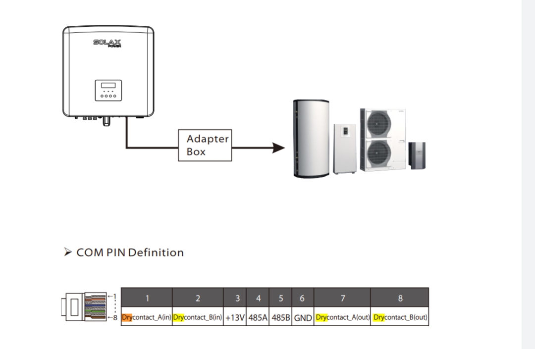

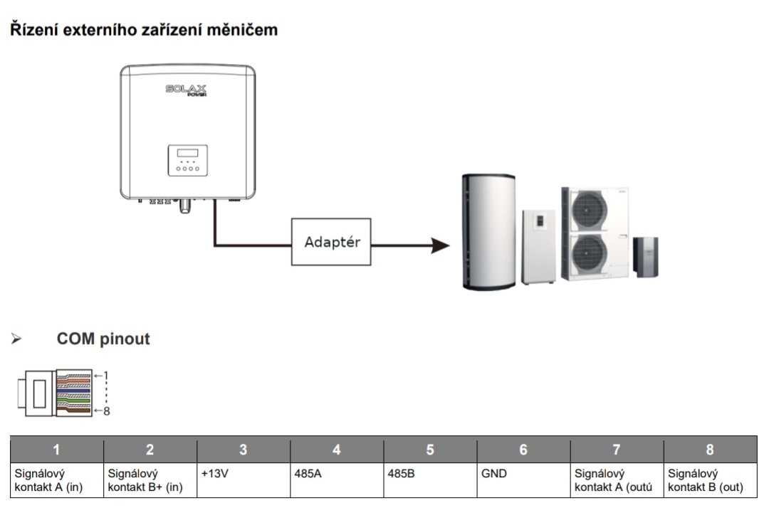

podíval jsem se do manuálu k měniči a pokud jsem to správně pochopil, tak COM port obsahuje dva bezpotencialové kontakty A a B. Kontakt A je mezi piny 1 a 7, kontakt B je mezi piny 2 a 8 a to zapojení s piny 7 a 8 se týká zapojení s adaptér boxem. Jaké je napětové/proudové zatížení kontaktů v měniči(30V/2A)?

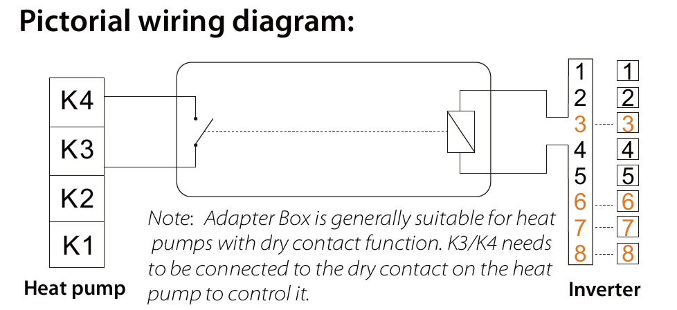

Mohu se zeptat, COM port při použití Solax Adapter Boxu se musí přepnout do řežimu RS485, tzn. že pokud bych jej chtěl paralelně ještě použít pro TCP/IP připojení, musel bych použít RS485 - Ethernet TCP IP převodník ? Bude to fungovat souběžně ? Díky
Chci Solax napojit na chytrou domácnost a zdá se, že pro přímou ModBus komunikaci je nutné použití COM port a nikoliv např. Wifi dongle, tak zjišťuji možnosti (druhá možnost je vytvořit si chytrý dry contact ve formě spínaného relé, které bude řízeno chytrou domácností, ale raději bych spoléhal přímo na Adapter box resp. Solax řešení)

Teda prd tomu rozumím, ale myslím si, že pro Adapter Box se použijí piny 3 (+13V),6 (zem) a 7,8 (spínaný kontakt)KoronCZ píše:Dobrý den,
Jako příklad bylo výše uvedeno 30V/1A - nicméně zřejmě by řekl přímo Solax.KoronCZ píše:Jaké je napětové/proudové zatížení kontaktů v měniči(30V/2A)?

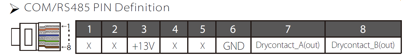

V manuálu bude asi chyba, dva kontakty tam nejsou, pouze jeden ani v nastavení nevidím možnost nastavení dvou kontaktů.
Propojil jsem pin 1 s 3 a střídač se úplně vypnul (zhasl i displej) a po chvíli se zase spustil. Obvodová zkoušečka píská mezi pinem 1 a 6. Takže to vypadá že na pinu 1 je také GND a já jsem tak zkratoval ovládací napětí.
Bohužel pro ostrov je to k ničemu, spíná to na základě velikosti přetoku do DS
. Lepší by bylo kdyby to spínalo dle SOC, například při 90% SOC sepnout a 85% vypnout. Tak je to pro ostrov maximálně pro ovládaní centrály ale nikde tam nevidím kde nastavit při jakém SOC má sepnout centrála, to by se potom mohlo použít pro ty i přebytky ostrovu.
