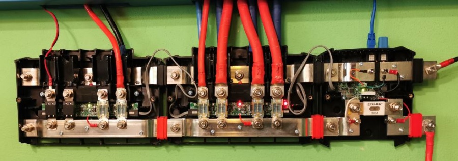

jak jsem psal, zatím provoz ve zkušebním provozu, vypínače na MPPT regulátorech je vypnou, abych pokud chci odpojit baterii jí nevypínal pod zátěžíVlasta Hirka píše:Prosím tě, k čemu je dobrej ten vypinač vyvedenej z regulátoru ? Nerejpu, zajímá mě to.
z distributoru z boku je připojena baterie (provizorně), průřez kabelu zatím neodpovídáladik píše:Muzes udelat fotku at jdou videt jak regulatory, tak ty distributory zepredu?
A co ti tam trci doboku z toho distributoru?
Vidim, ze pouzivas distributor s pojistkama jak z regulatoru, tak do baterek s monitoringem, funguje dobre?
V cem to vsichni kreslite ty schemata?
schema nakresleno v programu sPlan 7.0
Panely 10 kWp; 3x Multiplus II 48/5000, LiFePo4 3x 16x280Ah

- ladik
- Příspěvky: 150
- Reputace:4
Re: FVE s 3x Victron Multiplus II.
Chlapi o jakem vypinaci se bavite? Ja na te fotce zadny nevidim.
A ty Lynx distributory mas dva pojistkove, takze pojistky neresis externe pro baterie?
EDIT: uz ten vypinac vidim, na puvodni fotce nevim proc to mam orezane a tady nahore v kopii to vidim.
tak nějak funguje, ukazuje o něco menší napětí, to jsem vyřešil měřením přímo na baterii modulem : https://eshop.neosolar.cz/chytre-bateri ... rgy-do-10m
