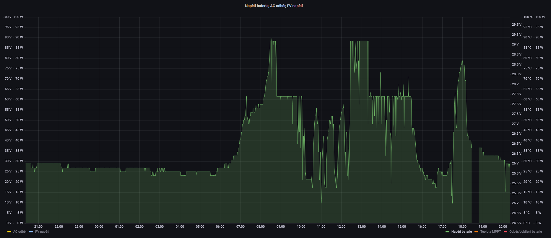

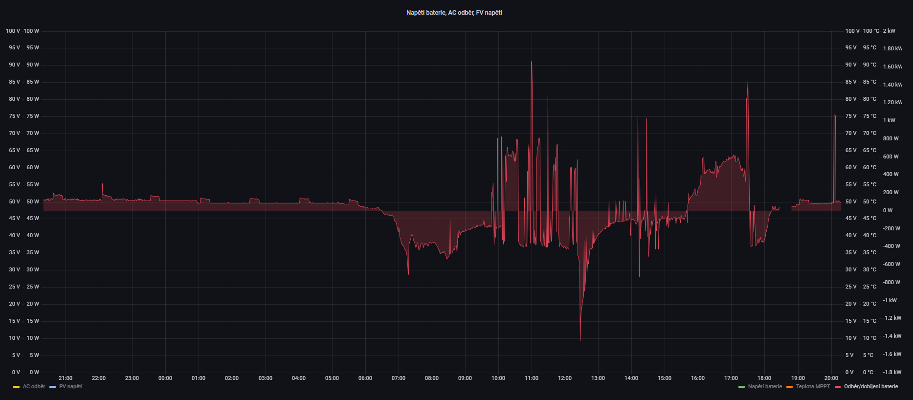

Hele už asi hodinu studuju dukladně návod který je konečně v češtině...Soban píše:29.2V eqalizace? Vypnout!
Mám zapnuto nabíjení absorbční a float... Pak je tam ještě nabíjení pod názvem vyrovnávací nabíjení baterie které mám vypnuté...
Dále mě zaujalo toto:

Tak je to opravdu tak... mám nastaveno 30A nabíjení což je 15A na článken tedy méně než 0,1C což by jim mělo vyhovovat. A když zapnu větší zátěž výkon se zvedne tak jak píšou podle toho vzorce... Moje blbost no že jsem to nestudoval hned i za cenu EN návodu... Baterie do rána téměř přišli o to malé nabobtnání. a teď při dosažení 28,1V co jsem nastavil MPPT omezuje proud do baterie krásně plynule. Baterie nebublá a podobně. Budu sledovat dál

Nastavil jsem tedy 28,2V BULK a 27,1 FLOAT. A budu sledovat. Proudy do ní jdou max 40A klidně bych mohl i více když mám 2S2P... Včera to drželo napětí 28,8V skoro 2 hodiny pak přepnul do float. Možná jí rozplynoval ten BULK s moc velkým napětím. Měnič měří poměrně dobře napětí od svorek baterie s multimetrem se liší do 0,3V naopak měnič ukazuje více než v reálu na baterce je. Proud od klestaku sedí taky +- 2A.
