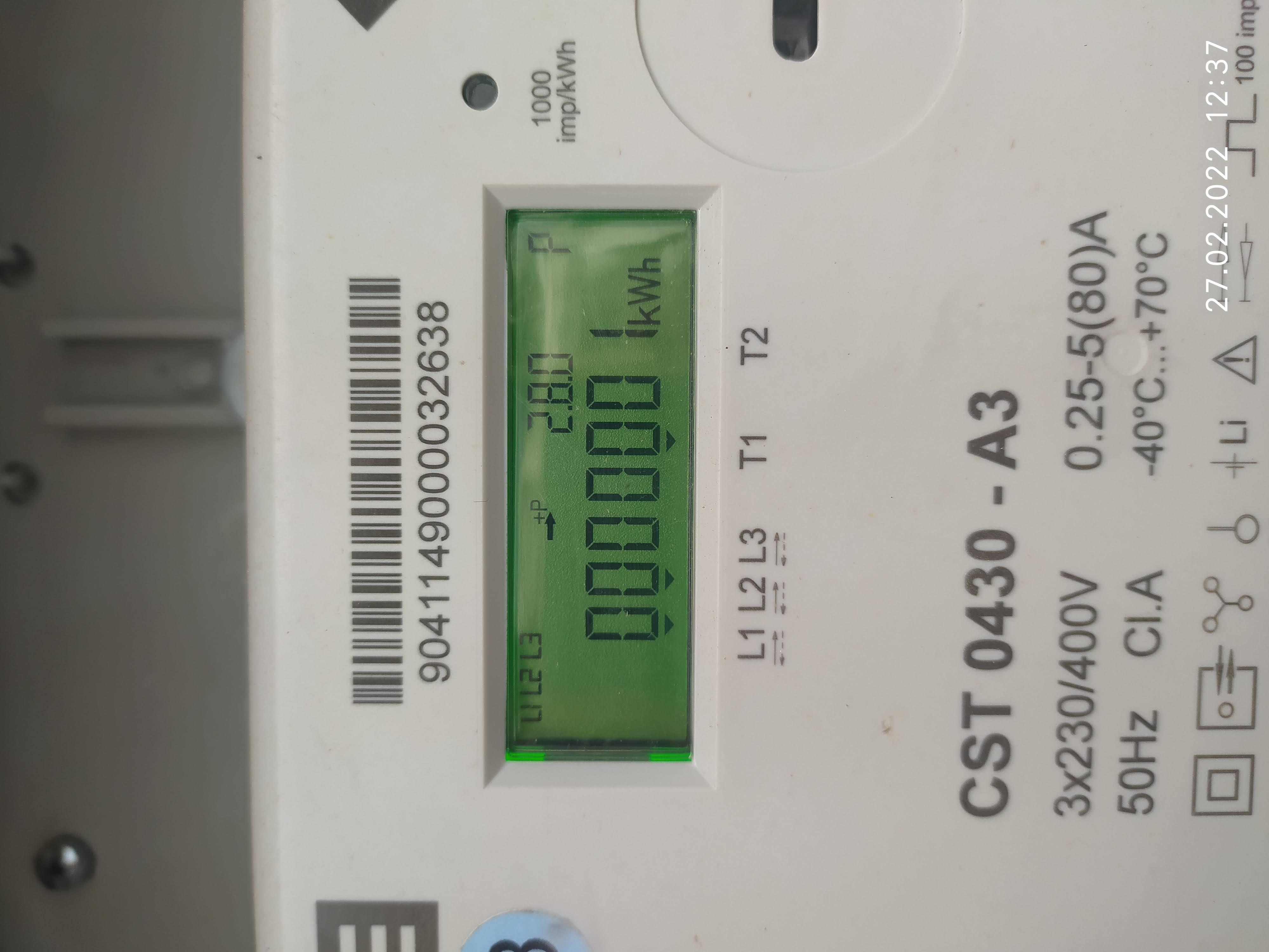

Všechny novější elektroměry měří přetok. Mám 3f 2 tarifní a krom T1 a T2 mám na displeji i P - přetok. Instalace 2019.

Ano.ACDC píše:Koukne na elměr? Při odečtu?
Dnes přetoky měří snad každý elektronický elektroměr, neměří je jedině ty staré mechanické.

A jak se dostanu v menu na tento ukazatel? Nebo se to tam objeví až po nějakém zaznamenaném přetoku? Teď koukám na elměr a celý displej jsou jen čísla spotřeby , T a ukazatel odběru. To horní "patro" nemám. A měnič s tím snímacím trafem by to měl vychytat, i když nějaké waty tam asi prolezou. Jinak dík za tu N odpověď.

U mě se displeje přepínají samy T1/T2/P teď nevím po jakém čase 5s 10s?
Jinak elektroměry co to nemají ti to přičtou ke spotřebě, pouze ty mechanické přetoky odečítaly a později kolečko mělo západku aby se netočilo obráceně.

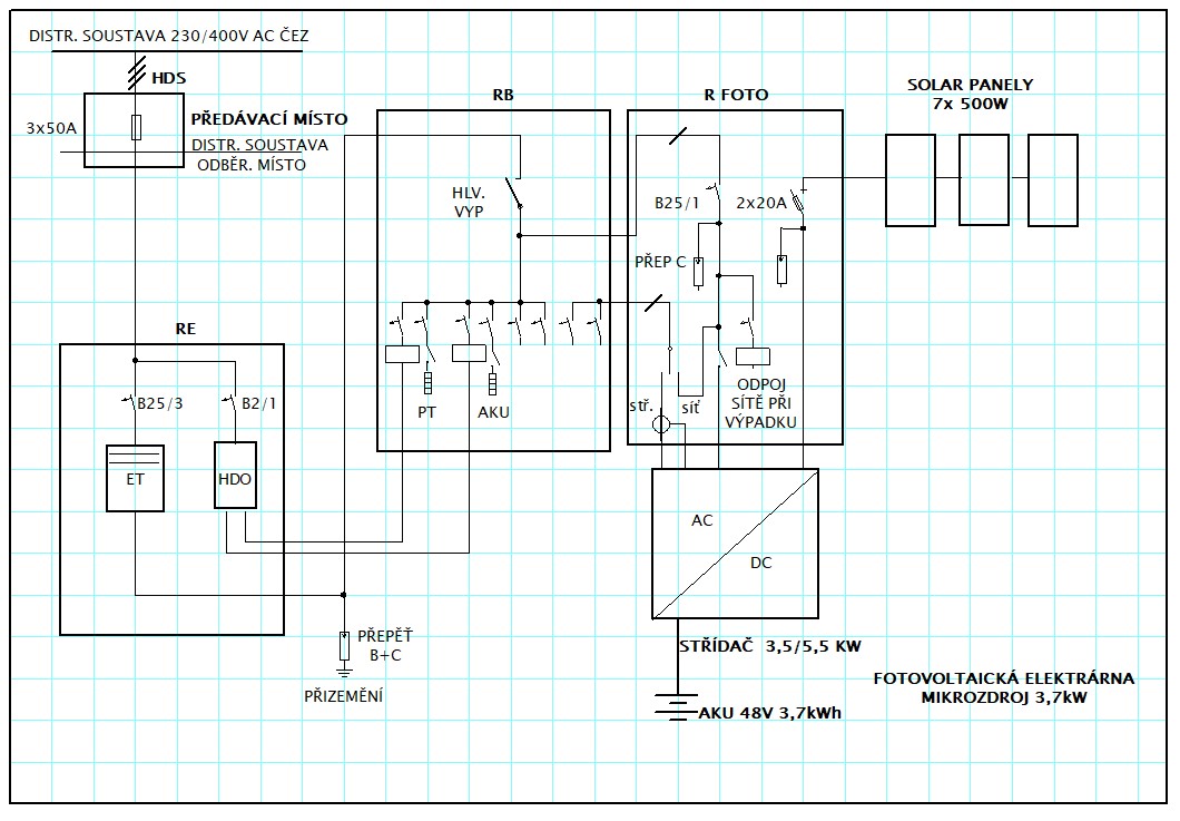

To schema opajcnu od nich, nebo nakreslím hezky v proficadu sám, jakože tam nemusí být kulaté razítko? Tak to provedu. Taky jsem si uvědomil, že mám namontovaný 4Q analyzátor sítě Merlin a opravdu po otočení MTP ukazuje záporné hodnoty a někde v registrech načítá dodávku. Takže pro kontrolu. Dík za rady
- ACDC
- Příspěvky: 673
- Reputace:12
- Lokalita: Litomyšlsko
- Výkon panelů [Wp]: 5600
Re: Malá FE, 3-kW, jednofázová, 48V DC. Prosím o radu co se
Stačí takto?
