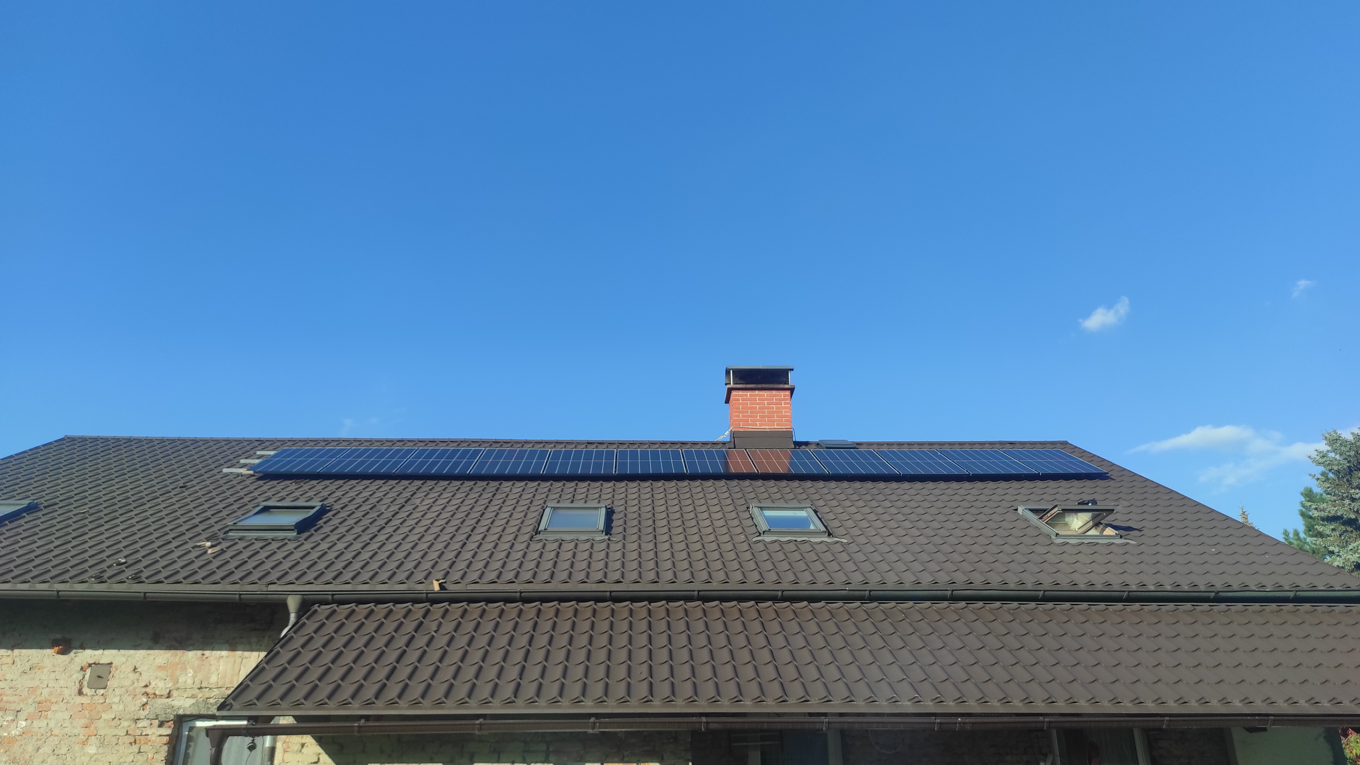

Tak namontováno 12 kusů, pro letošek stačí
, pokračování, příští rok.

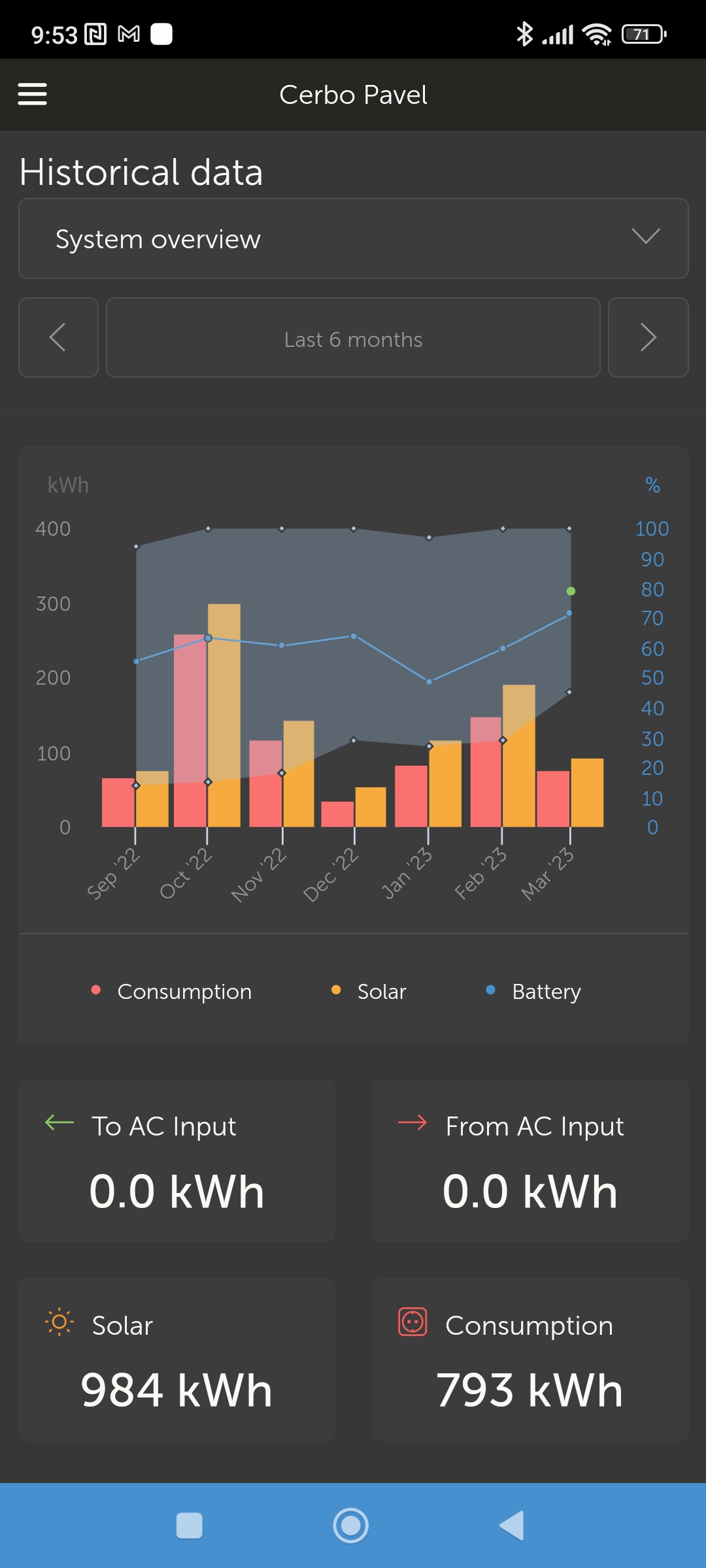

Tak už je to půl roku co jsem začal ždímat slunce. Zatím jsem spokojen. Předpokládám, že teď už to bude lepší.
Ale už nastává situace, že měnič nestíhá, a čerpat budu víc a víc, takže musím rozšířit. A k tomu mám pár otázek.
