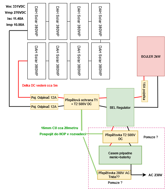

Ahojte, Prispeju do tematu dotazem.
Panely budu montovat na plechovou strechu garaze, nic na dome uzemneno neni, "zatim" se blesky zdejsi lokalite vyhybaji (tzn. Predpokladam ze na primy zasah je minimalni sance), dava tento diagram v moji situaci smysl? Garaz je hned u domu, DC povede hned do kotelny v chranickach, kazdy pol samostatne
Oblast v prerusovane care je zatim v "teoreticke rovine" ze by se "nekdy casem pripadne udelala".
Dekuji za poznatky.
Jde mi o to, abych co nejvice ochranil pripadne budouci baterie, menic a elektroniku za nim (miner, mrazak).
Dekuji za poznatky.

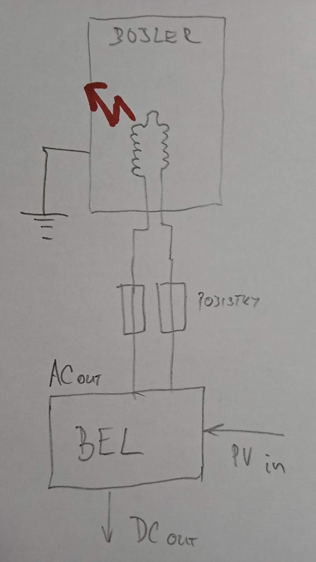

Já bych ještě měl dotaz k jištění za Belem, směrem k bojleru. Kvůli zkratu a pro možnost odpojit bojler od Belu mám hned za ním odpínač s válcovou pojistkou. Ale jak ošetřit, kdyby došlo ke kontaktu spirála-plášť bojleru?
Bojler je přes PE vodič z DS přizemněn, ale Bel má oba výstupy "v luftu", takže v případě probití Belu na kostru se okruh nespojí a pojistka za Belem nevybavi.
Jak to řešíte? Možná lze nechat být, vlastně by kvůli stejnému principu nemohlo ani dojít k úrazu el.proudem. Ani přes člověka by se ten okruh neuzavře. Ale přijde mi to takové divné.
Navíc jsem kvůli případnému rušení z Belu chtěl použít k bojleru stíněný kabel. Tam se stínění opět musí přizemnit. Ale není kam.
Co takhle jeden AC vývod z Belu zemnit?

Tak ten odpinac udelej dvojity, ci dvojity jistic, a jisti oba fazove vodice.
Stineni mas prece kam zapojit, bojler mas snad uzemneny, ne?

S tím stíněním máš pravdu, nějak jsem si neuvědomil, v že stačí přizemnit stínění jen na jedné straně, ne nutně na obou. Díky.
Ale s tím dvojím jištěním - tedy obou fází z Belu - nějak nechápu, jak by to fungovalo. Když bude průraz na plášť bojleru, tak přeci nevybavi žádný jistič, ať na jedné či druhé fázi. Okruh se neuzavře. Musel by být přizemněn jeden z vývodů Belu. A to nevím, v zda je možné udělat.

Jaktoze nevybavi? Ten vodic pujde do zeme, tj. "nuloveho" odporu, takze to vybavi na nadproud.
Pripadne muzes dat jisticochranic, ale musi byt tridy B, kvuli tomu vystupu BELu, ale to se prohnes.

Nevím, jestli si rozumíme, takže jsem udělal náčrtek, jak to mám já a jak to myslím. Zde je vidět, že průrazem na plášť bojleru = na zem se obvod nemůže uzavřít, a tudíž pojistka nevybaví.

Ani ve schematu od belu nejsou na výstupu (k bojleru) pojistky. Stejně nemají šanci vypnout, prostě panely jsou měkký zdroj, nedokážou dát tolik proudu, aby pojistka spolehlivě vypla. Za mne: Nejistit, je to blbost.cipis píše:Jaktoze nevybavi? Ten vodic pujde do zeme, tj. "nuloveho" odporu, takze to vybavi na nadproud.

Ten kram je schopny dat 4kW, co to asi da do zkratu? Odvaris vystupni tranzistory, to vazne chces? A jeste mit na bojleru napeti okolo 110V na kazde te fazi?
Nejistit spotrebice je ta nejvetsi picovina, co muzes navrhnout!
A jeste bych tam dal ficko, ktere to cele odpoji, kdyz dojde k prvni poruse.

Jistit to chci, jen stále si myslím, že jistič nevybaví. Aspoň ne podle toho mého schématu.
Nad fíčkem jsem taky uvažoval, ale nevím, jestli by bylo funkční, je u něj uvedeno jmenovité napětí 230V, což zde bude tak 130V. Ale vzhledem k tomu, funkcí je porovnání proudů tam-zpět a vybavení při rozdílu 30mA, tak by napětí nemělo hrát roli. Ale zase je tu stejný problém ... kam by se případný proud "ztrácel", když tam nebude ten okruh přes zem.

Jak nevybavi? Kdyz se slusne spirala v pulce proti sobe, tak tam potece 2x vyssi proud. Vybavi jistic a kdyz tam budes mit jen jeden, tak jak odpojis ten druhy fazovy vodic, ktery podle normy odpojit musis? Kdyz odpoji jen ten jeden, tak na druhem fazovem vodici furt bude napeti. Proto se tam dava dvojity jistic, kdy pri vybaveni jedne spouste se mechanicky shodi i ta druha.
Podle te logiky, ze se to nikde neuzavre si teda budes bezne sahat na fazi v zasuvce atd.? Jen to zkus a rekneme si, kudy ten proud asi potece .. Zkus treba bosky po sprse, at tomu vyjdes vstrict ...
To ficko kvuli bordelu, co leze z BELu, tak nemuze byt standardni AC typ, ale aspon A, lepe B.
Asi bude lepsi jisticochranic, kterym to poresis oboje zaraz.

Nedá mi to. Panely dávají 10A v bodě MPPT a dají možná 11A ve zkratu. I když jsou ve měniči kondenzátory, rozhodně bych se nespoléhal, že dokážou dávat tak velký proud po tak dlouhou dobu, že tu pojistku přepálí nebo vyrazí jistič. A než laborovat s chráničem, zda nedošlo ke zkratu topného tělesa na kostru a bádat nad tím, zda a kudy poteče vypínací proud, raději bych tam dal dva malé analogové voltmetry (kus za 4OKč Hadex), každý jedním koncem na kostru bojleru a druhým na jeden vývod topného tělesa a čas od času zkontroloval, že ukazují stejně.cipis píše:Jak nevybavi? Kdyz se slusne spirala v pulce proti sobe, tak tam potece 2x vyssi proud. Vybavi jistic...

No vidíš, že jsme si nerozuměli. Ty myslíš šlus někde v půli spirály. Tato možnost mě nenapadla. A ano, zde by to bylo, jak píšeš. Zde tedy ten spřažený dvoujistič by byl opravdu lepší než odpojovače na válcové pojistky. Může to být ale klasický AC jistič?cipis píše:Kdyz se slusne spirala v pulce proti sobe, tak tam potece 2x vyssi proud. Vybavi jistic ...
Já měl zase na mysli případ, kdy by se spirála přerušila/přepálila a jen jeden přepálený konec by se dotknul té jímky, kde je spirála zastrčená, tzn. že by se dostala jedna z těch fází na plášť bojleru. Druhá by zůstala "uvězněná" ve spirále - bez dotyku na plášť.
No a zde se okruh neuzavře. Plášť bojleru je sice uzemněn, ale Bel ne, takže není jak uzavřít okruh. Proud by šel (zde ale vlastně nešel) např. z L1 fáze BELu do spirály, přes upálený konec na plášť bojleru, z bojleru do země, ale odtud se do BELu nemá kudy vrátit. Pojistka se tedy nepřepálí a na plášti bojleru je napětí.

Proto také mluvím o tom jističochrániči, s char. A, lépe B, aby to vyplo i při té druhé poruše.
