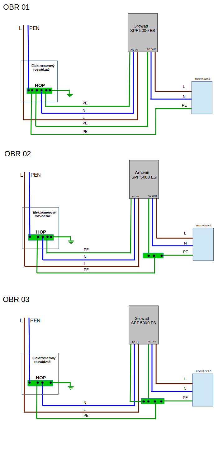

Re: Groowatt SPF 5000 ES Off-Grid Hybrid
Takze podla distrubutora problem s pripojenim do siete TN-C bude. V elektromerovom rozvadzaci RE musim vytvorit bod rozdelenia siete a k menicu priviest tri vodice. Na vystup menica pripojim nove zasuvky. Elektrointalaciu v celom dome nebudem prerabat.
Ano elegantní řešení. S tím že nové zásuvky budou již 3vodičově.

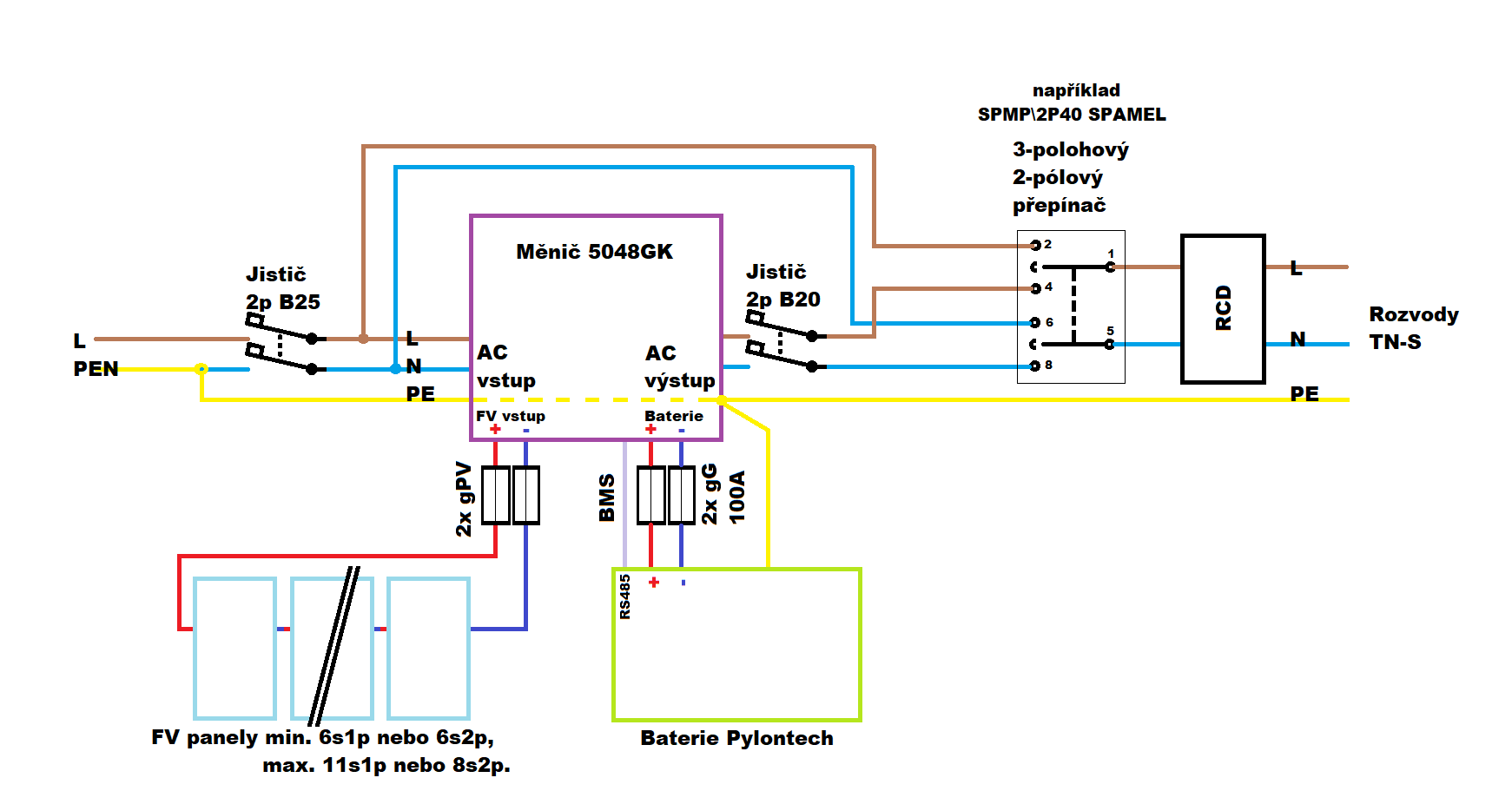

Chystám si druhé (stejné) FV pole, SPF 5000 ES se dá krásně propojit s již instalovaným měničem. Plánek viz. níže je ověřený skoro ročním provozem. Panely do serie. Rezerva dostatečná - při křištálovém počasí a studených panelech jedou snad na 120%. NEPODCENIT! Věřím, že může mít měnič rezervu .... ALE.
SPF 5000 mají v polsku za 3089 zl a SPF 3500 za 2350 zl. včetně wifi.
Do systému jsem zařadil dva el. bojlery - což je eqvivalent 2 pylontechu a v březnu namontoval dvě klimy 3,5 kW s topením do -15°C. Byla to nezbytnost, abych nenechal el na střeše. Ještě není prosinec a 5kWp pole dodnes dalo 4703 kWh. Druhé FV pole dělám pro jistotu, kdyby se prvnímu (něco) stalo a taky se člověk bohužel elektricky rozmlsal.
Ve schematu je fíčko na nic ... mám ho tam a je to nejvíc "nasraný spínač" co jsem zažil. V mých rozvodech TN-C ho naštve a vypne i můj pohled. Měnič použitý SPF5000 ES. Měnič si pylontechem rozumí napohodu. Nastavení LiPoFe není potřeba ani opravovat v nastavení growattu. Škoda jen, že baterie nejsou a ty co jsou stojí US3000 cca 40 litrů.
Nemám FV elektrárnu, nepotřebuji revizi, držím si záruku!

Ten bypass bych dal před jištěním Growattu případně ho doplnil o jistič tak aby byl jištěn přepínač sítí.
Místo rozdělení PEN NA PE a N je třeba přizemnit.

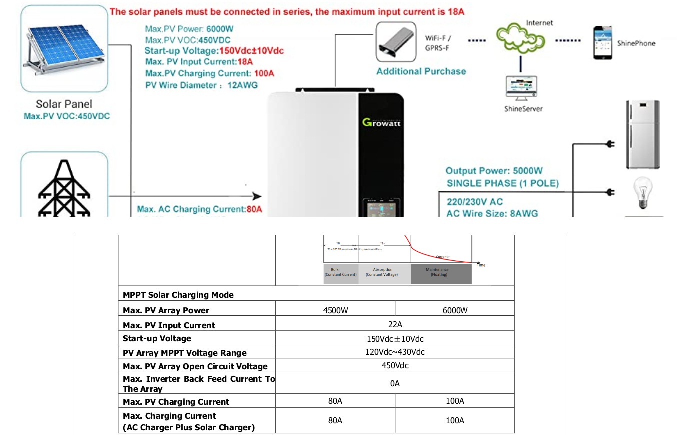

To je právě otázka na měniči na štítku je:rezis píše:Asi bych neriskoval - nebo si to oměřil v zimě. Je to dost na hraně. Spíš bych šel do serioparalního řazení jak píšeš. Plus pak můžeš ještě přidal další panelyjiricek píše:Ahoj všem, právě instaluji na střechu 8x panelů 460Wp mají Voc 50,01V a Vmp 42,13V, mohu je dát do serie? Pokud budu počítat, že v zimě při sluníčku +15%, tak mi vychází:
50,01x8x1,15= 460,092 Voc celkově.
V specifikaci má Groowatt Voc max 450V a rozsah regulace 120V -430V.
Nebude lepší je dát seriovo/paraelně to budu mít 230,046V, bude třeba i lepší účinnost? než při vyšším napětí?
díky za radu
Max. PV Input Current 18A
a v manuálu strana 38 je uvedeno 22A ???
pokud dám panely seriově paraelně, spadne mi napěti na 1/2,ale proud bude dvojnásobný 23A. Podle mě už více panelů na něj nedostanu?

Ten SPMP\2P40 SPAMEL je mechanický. Uvažovali jste o tomto, či podobném řešení?JackD píše:Chystám si druhé (stejné) FV pole, SPF 5000 ES se dá krásně propojit s již instalovaným měničem. Plánek viz. níže je ověřený skoro ročním provozem. Panely do serie. Rezerva dostatečná - při křištálovém počasí a studených panelech jedou snad na 120%. NEPODCENIT! Věřím, že může mít měnič rezervu .... ALE.

Zdravím,
chcel by som vás požiadať o pomoc pri zapojení meniča do siete. Keďže v dome mám siť TN-C, chcem vytvoriť bod rozdelenia v elektromerovom rozvádzači a priviesť k meniču L, N, PE. (kábel 10mm2 - dĺžka cca 27m)
Výstup z meniča pôjde do nového rozvádzača, odkiaľ budem napájať nové zásuvky a svetlá v dome. Menič by mal pracovať ako ostrov so zálohovaním batériou a DS. Potreboval by som vedieť ako správne menič pripojiť a koľko žilový kábel priviesť
k meniču.
k meniču.
Takto by som to rozhodne nezapájal. Čo keď sa menič pokazí? Potom budete prepájať káble v rozvádzači?
Takže Cyky 5x10 medzi RE a RD, medzi menič a RD 2x Cyky 5x4 alebo 2x 5x6. Do RD treba dať prepínač sietí a 2x 25A ističe pre menič.
Prepojenie káblov pri poruche meniča nie je problém. Ako som písal, v dome mám TN-C a predajca nedoporučuje zapojiť menič do siete TN-C.
Potrebujem vediet, ktoré zapojenie je správne. Ak také je
No ako myslíte, keď sa Vám chce zakaždým prehadzovať káble. Ide o zariadenie v cene od 15€, stačí manuálny. A vždy, keď je niečo treba robiť na FVE len sa prepne na sieť a vy si môžete robiť. Veľmi Vám ho odporúčam, sám som ho už 3x použil a to ho mám asi mesiac.
Meniče v TN-C neodporúčala nikto zapájať a predsa fungujú bez problémov, takže tým by som sa úplne neriadil. Sám mám TN-C a fungujem.

Zdravim,
našiel som rozdiel medzi manuálom a oficiálnym webom v hodnote Max. PV Input Current, kde je rozdiel 4A.
Na stránkach je uvedené, že panely musia byť zapojené do série. Prečo by nemohli byť zapojené sério-paralelne,
pokiaľ bude Max. PV Input Current 18A (22A)? A musí byť výsledný prúd panelov 18A (22A)?
Na Kerberos mám pripojené dva stringy paralelne (9A + 9A). Samozrejme, že som to konzultoval s výrobcom
a jeho vyjadrenie bolo, že Kerberos spracuje max 9A, aj keď panely budú mať výsledný prúd 18A.
Pri Growatte musí byť striktne dodržaný max prúd?
