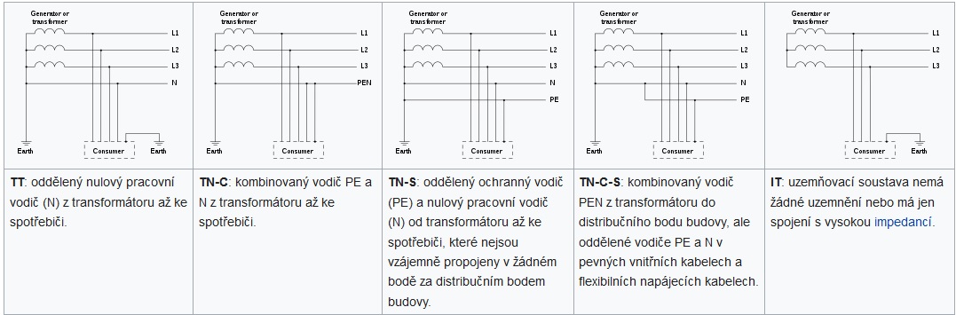

Síť mám v celém domě TN-C . Před měničem je udělaný přechod na TN -S ( TN -C-S ). Zapojení vstup AC : PE , L, N. Výstup AC: PE - ( šroub na krytu měniče ) L , N. Takže vstup do měniče TN-C- S a výstup z měniče TN - S. Připojení měniče k místní síti zkoušeno při napětí baterie v rozmezí 54 V - 48 V , ale problém stále stejný.marko250 píše:A proměřil si kolik skutečně má baterka v tu chvíli? Kterou síť tedy máš? a jak to je zapojeno do měniče?

Z rozvaděče k měniči vedu PEN a L. Těsně před měničem rozdělím PEN na PE a N. Na svorkách měniče je na vstupu a výstupu L na správných svorkách. I když odpojím kompletně všechny spotřebiče na výstupu a zůstane připojen pouze vstup AC a baterie , tak to rovněž zlobí. Už jsem fakt z toho zoufalý. Přece jsem neměl smůlu na dva měniče se stejnou závadou.Soban píše:Zkontroluj zda někde nemáš prohozené L a N, taky doufám že poly baterky a i panelů nejsou nějaký spojený s PE nebo N.
Ještě mě napadla jedno zoufalost , je to asi blbost , ale nemůže tomu vadit , že PEN je rozdělen těsně před měničem a né už v přívodním rozvaděči. Panely mám uzemněny na hromosvod. Baterie jsou připojeny přímo do měniče , nikde nejsou spojeny ani z PE a N. Taky jsem zkoušel připojit do měniče jen L a P bez PE a zlobilo to stejně.

Svodič napětí je nainstalovaný podle vzorového projektu. Funguje tak , že je od země v základní funkci oddělen , teprve po průrazu svede napětí na zem. Jak , ale jsem již psal , pokud fyzicky odpojím kabely z panelů u měniče , tak to relé stejně kmitá , podle toho usuzuji , že svodič nemá na tuto závadu vliv.[/quote]Cejaku píše:Standardní přepěťovka má průraznou pojistku. Se zemí se spojí až při proražení dielektrika přepětím. Co to udělá, je druhá věc - dokud nevypne jistič/pojistky, kabely i měnič půjdou do zkratu vůči zemi.
U veškerých kombi krabic typu Axpert se uvádí :nezemnit dráty z panelů jinak dojde k poškození měniče. Ty svodiče pokud tedy jsou v OK stavu plně mimo zem a prorazí je až nějaké přepětí na panelech,tak máš v tu chvíli po měniči.Dal bych tam místo nich jen pojistkové odpojovače,ten blesk to stejně prošlehne i přez svodič.Taky jak si psal o uzemnění těch panelů,pochopil jsem tedy že si pospojoval rámy a dal k hromosvodu,je to tak? I tady je možný propoj s napětím panelů(neměl by být),třeba to někde protíká.Pak stačí připojit k měniči a je po něm,což si připojoval na obou.
Mám těch měničů pět,ale zatím jsem jeden rozbalil a jen připojil na baterku(mínus pól uzemněn) a vyzkoušel na výstupu horkovzdušku,fungoval jak má,k panelům a DS jsem je nedával.Bohužel ještě nemám zapojeno jak plánuji,oba kamarádi to natahujou.
Ještě bych zkusil na ten vstup AC do měniče dát jen zem a fázi, bez toho dorozdělení země a nuly.
