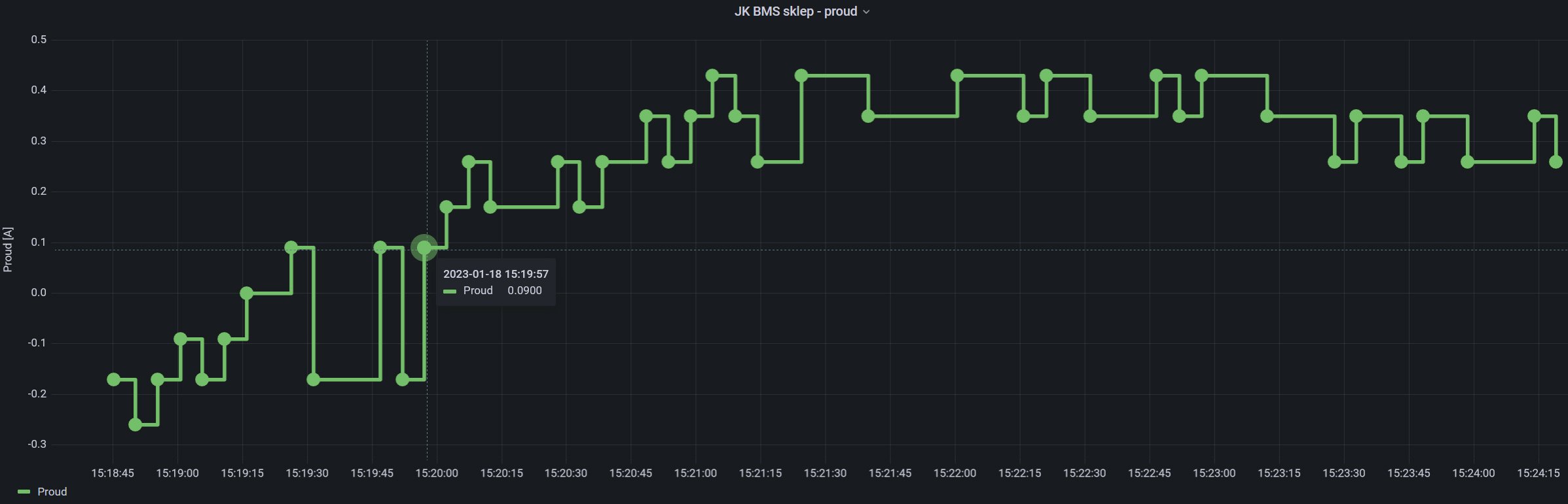

Když jsem se díval, jaké minimální proudy je ta moje JK BMS schopna měřit, tak to ukazuje 0.09 A:
JK BMS - minimální měřitelný proud

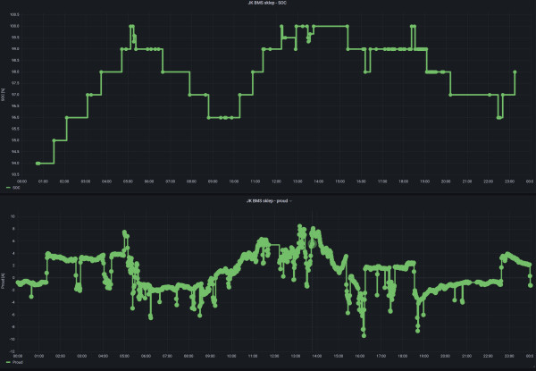

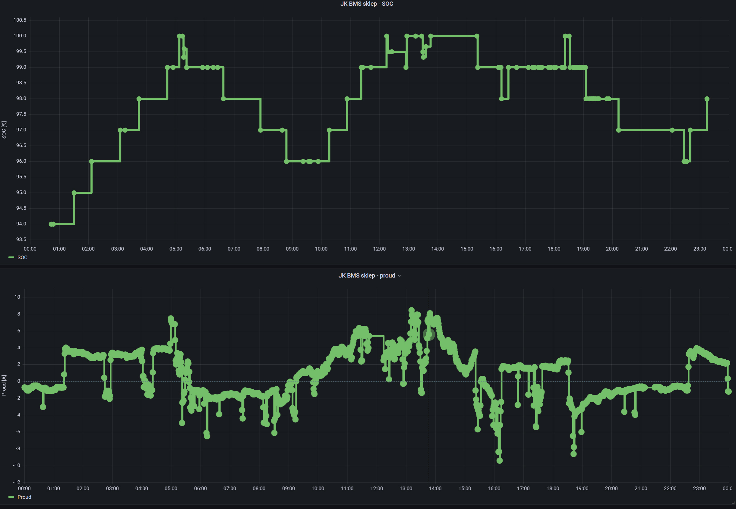

Pokud jde o SOC, tak to jsem nastavil spolu se štítkovou kapacitou baterie kdysi při instalaci a pak na to nesáhl. Pokud se delší dobu baterie nenabije doplna (což je hlavně v zimě u menších elektráren), tak se SOC rozjíždí, ale jinak při nabití BMS provede rekalibraci SOC na 100% a zase to je pár dnů s akceptovatelnou chybou.
JK BMS - SOC autokalibrace
Za tu cenu to pokládám za dobrou volbu a má další BMS by byla opět tato.

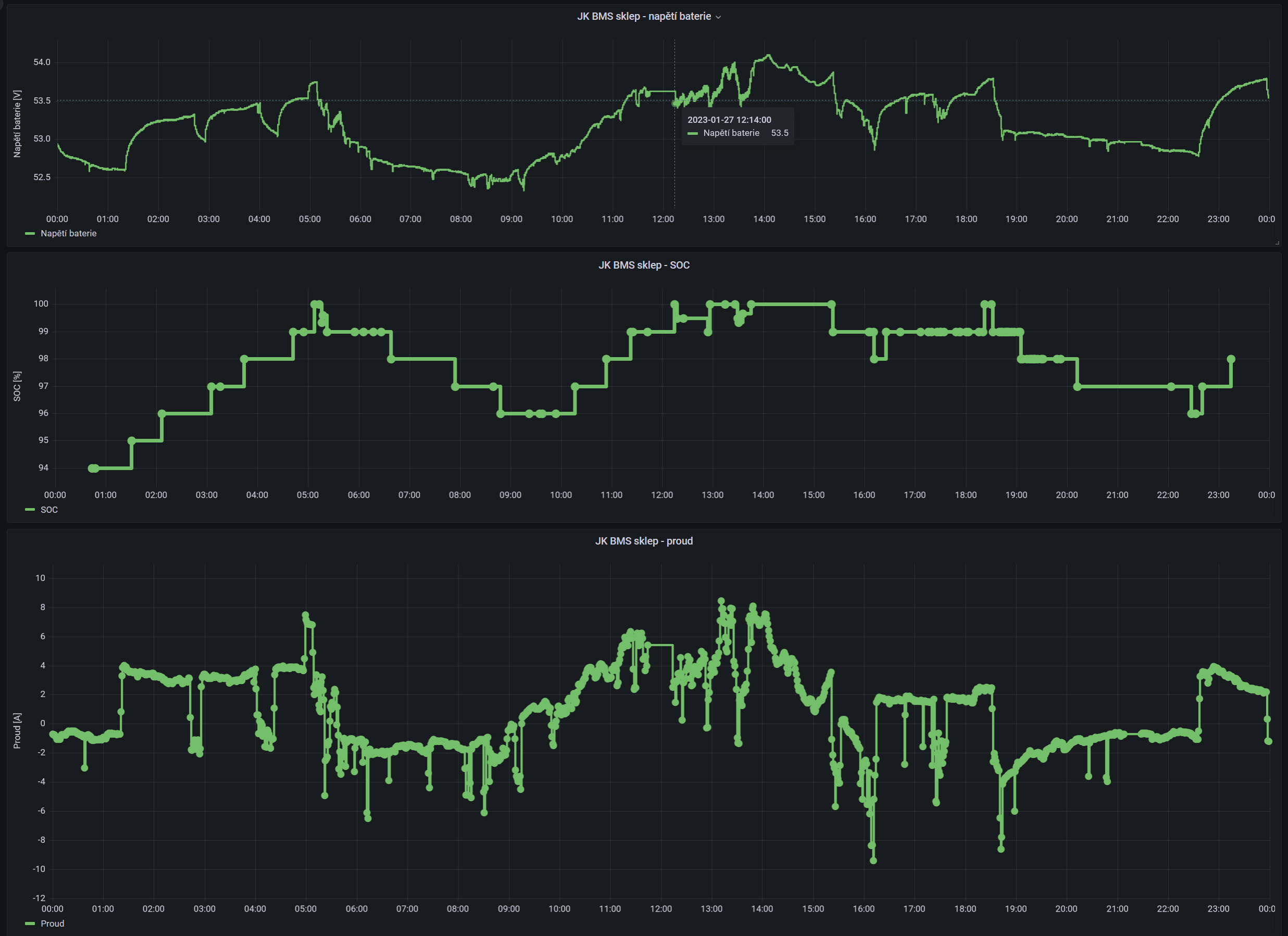

Ani nevím, jestli se to rekalibruje (jenom) podle napětí. Nějak jsem to nepotřeboval řešit a vycházel jsem z toho, že když teče proud do baterie, tak BMS přičítá (integruje) proteklý proud a zvyšuje tím SOC. Pokud takto narazí na SOC = 100% a pořád teče proud do baterie, tak přestane SOC zvyšovat, ale ponechá ho na 100%.
Obdobně očekávám (ale to se u mě nevyskytlo protože tak baterie nevybíjím), že pokud by při vybíjení baterie SOC klesl na 0% a baterie se dál vybíjela, tak BMS nepůjde se SOC do záporných hodnot, ale nechá SOC = 0%.
A to je ta kalibrace. K její funkčnosti je potřeba, aby se baterie občas dostala na mezní hodnotu. U mě to bývá max. týden mezi dvěma stavy, kdy je baterie plně nabitá.
