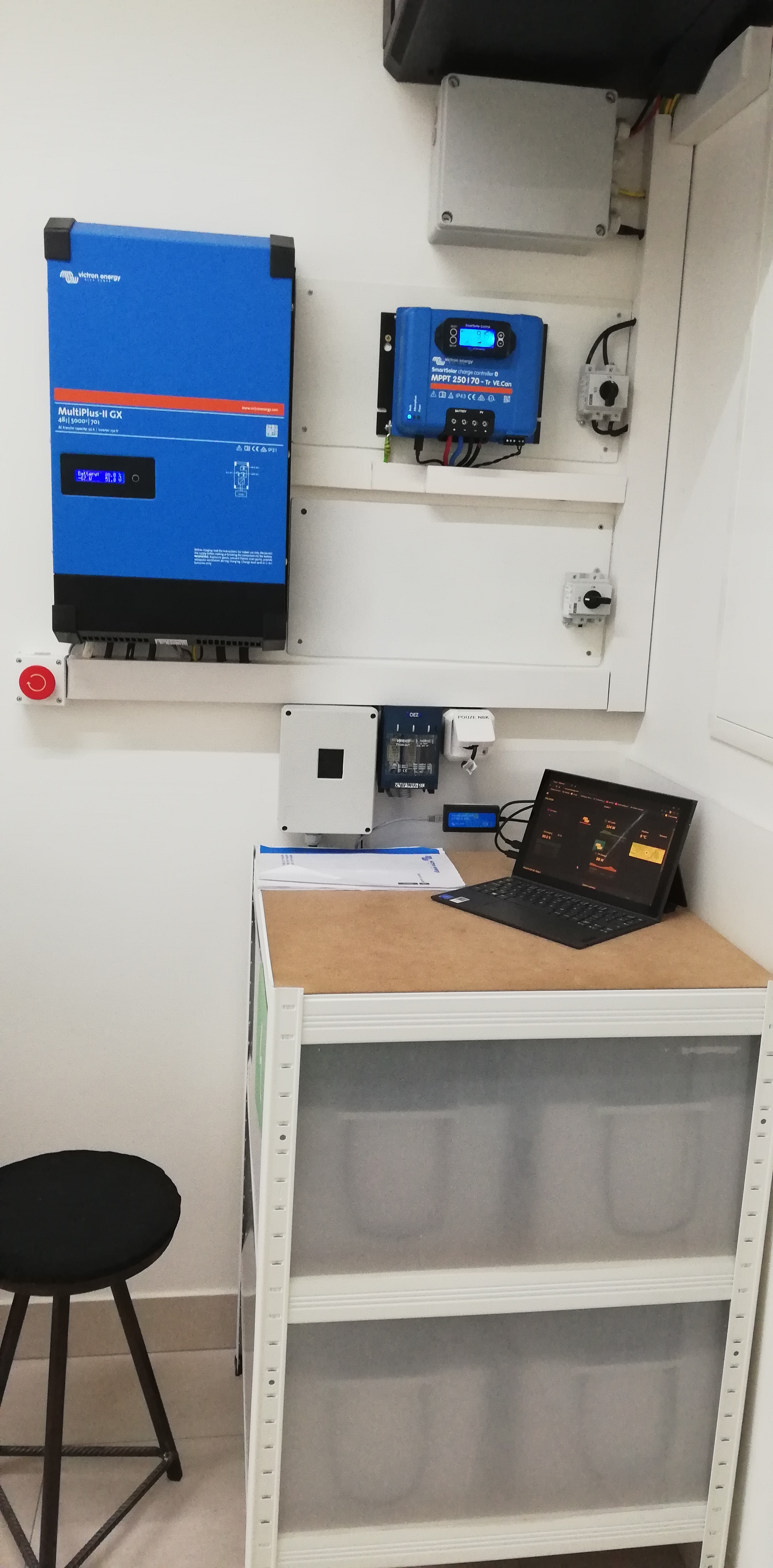

Příběh záložního zdroje
Popisuje se zkušenost s instalací a provozem záložního zdroje založeného na hybridní FV sestavě SunStonePower 48V/5000VA s bateriemi GEL a 3 solárními panely 450Wp. Po problémech s hybridem a reklamaci došlo k přechodu na multiplus systém Victron Energy, který nabízí lepší spolehlivost a možnosti řízení. Součástí je i řešení ochrany varistory a úpravy balanceru pro delší životnost. Celkově systém snížil roční spotřebu elektřiny o více než 1000 kWh díky využití solární energie.
- Ondraf
- Příspěvky: 147
- Registrován: úte úno 15, 2022 6:41 am
- Bydliště: Severozápad

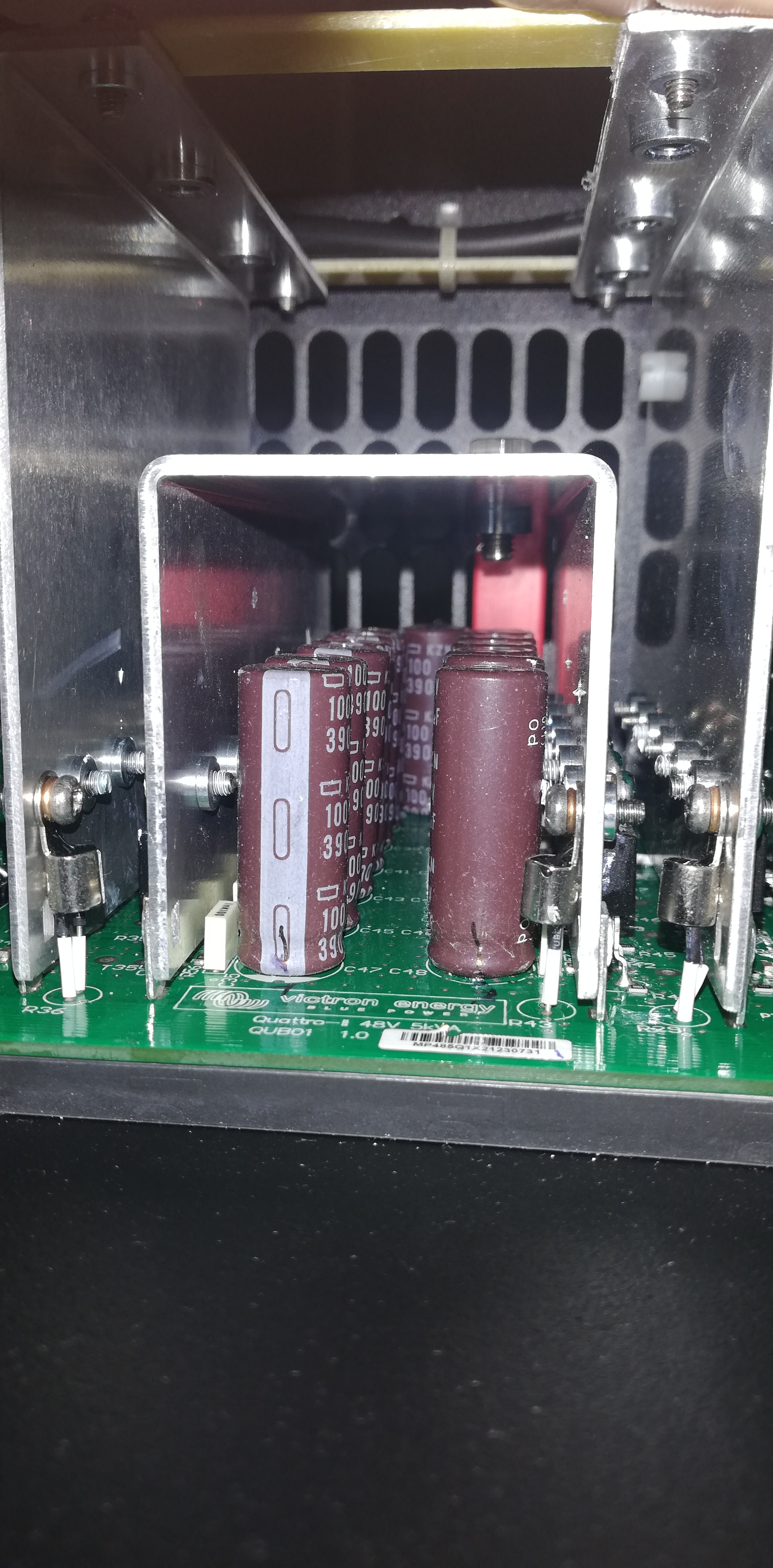

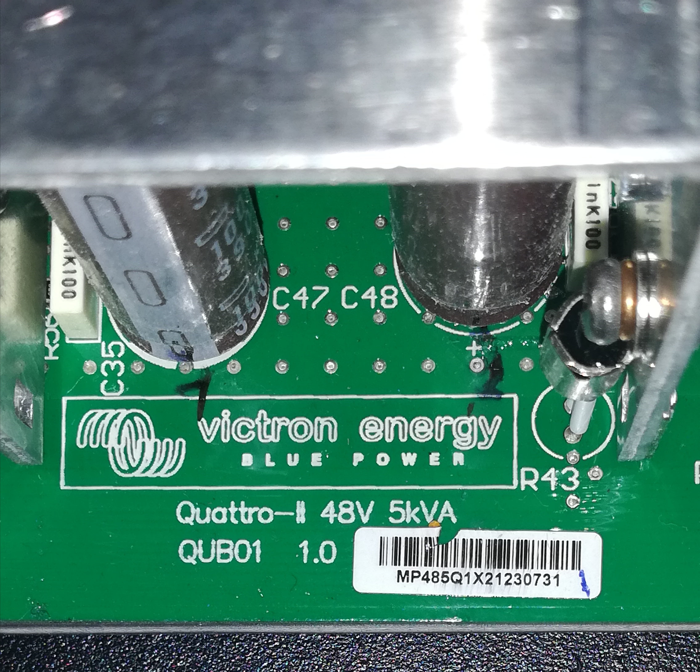

Re: Příběh záložního zdroje
Sice multiplus II GX, ale deska quattro

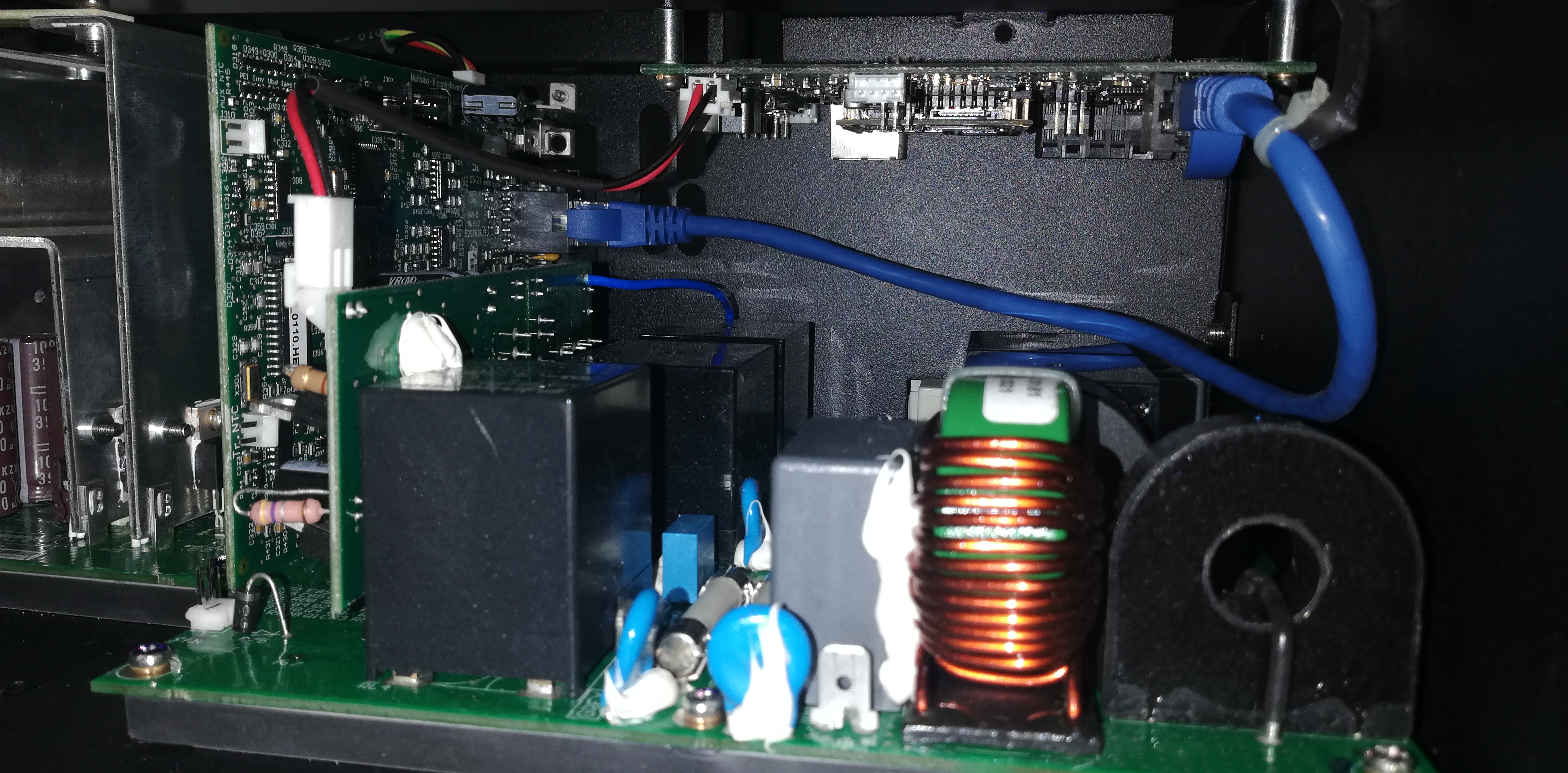

- Ondraf
- Příspěvky: 147

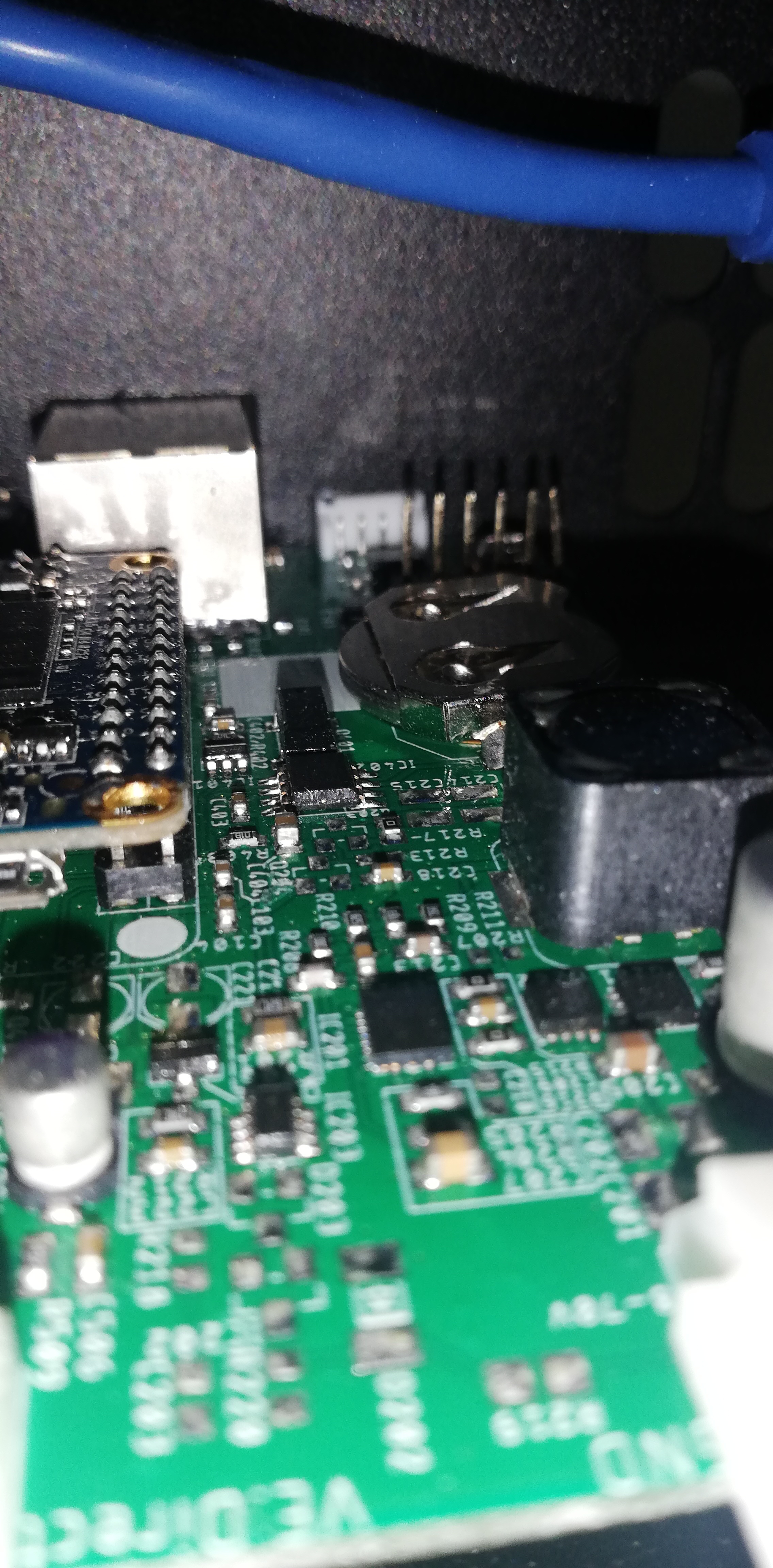

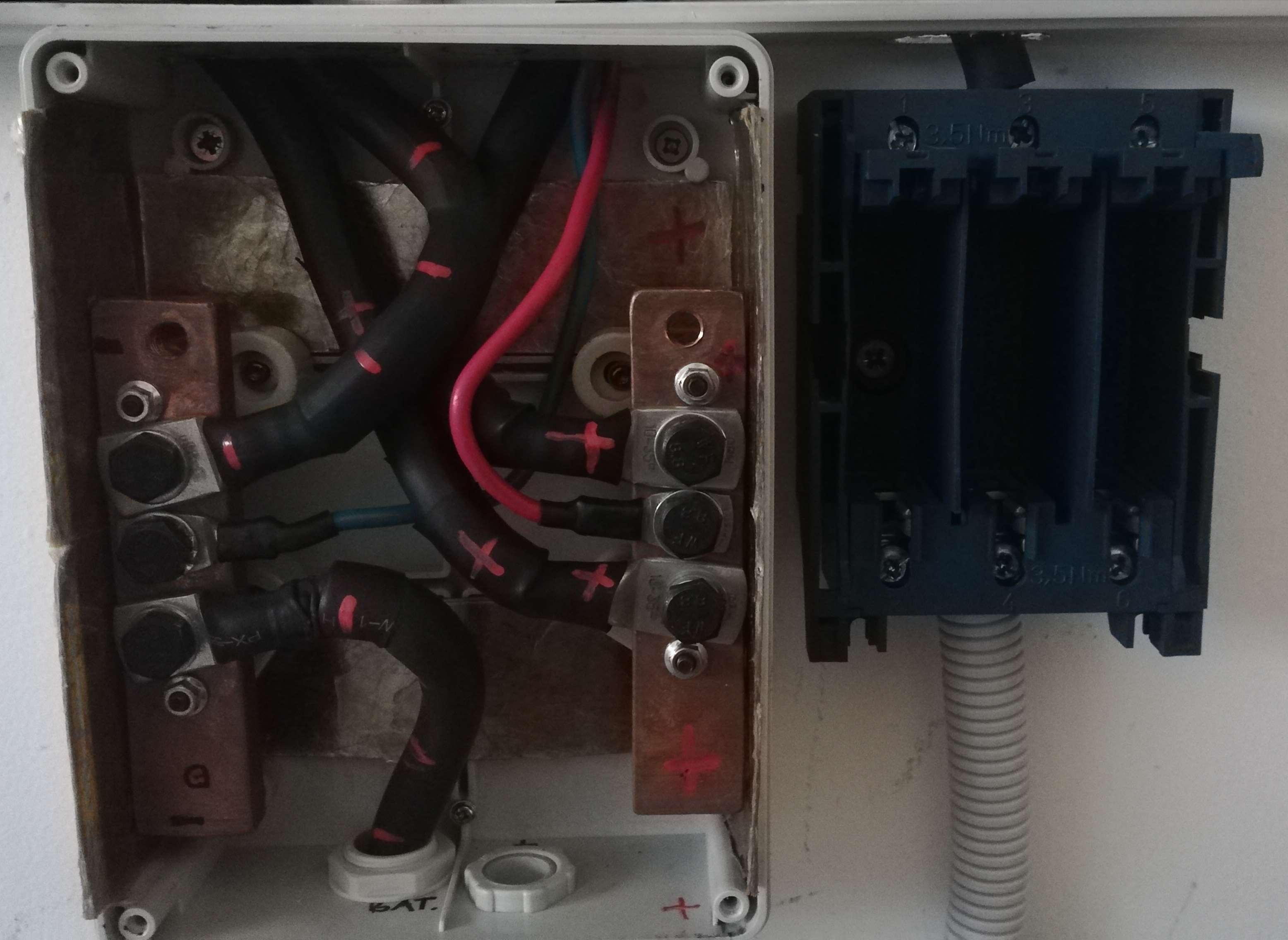

Nějaké ty vnitřnosti

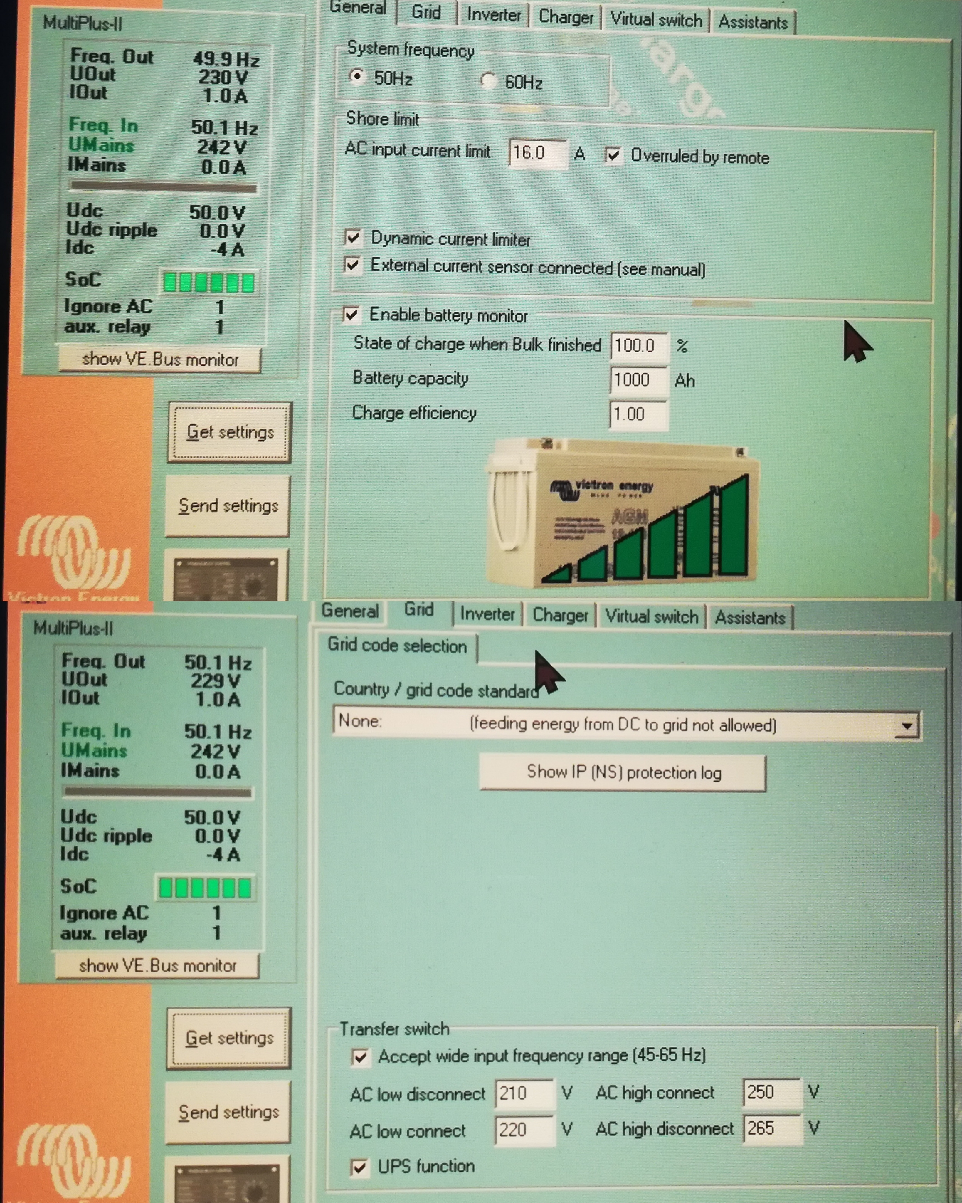

- Ondraf
- Příspěvky: 147

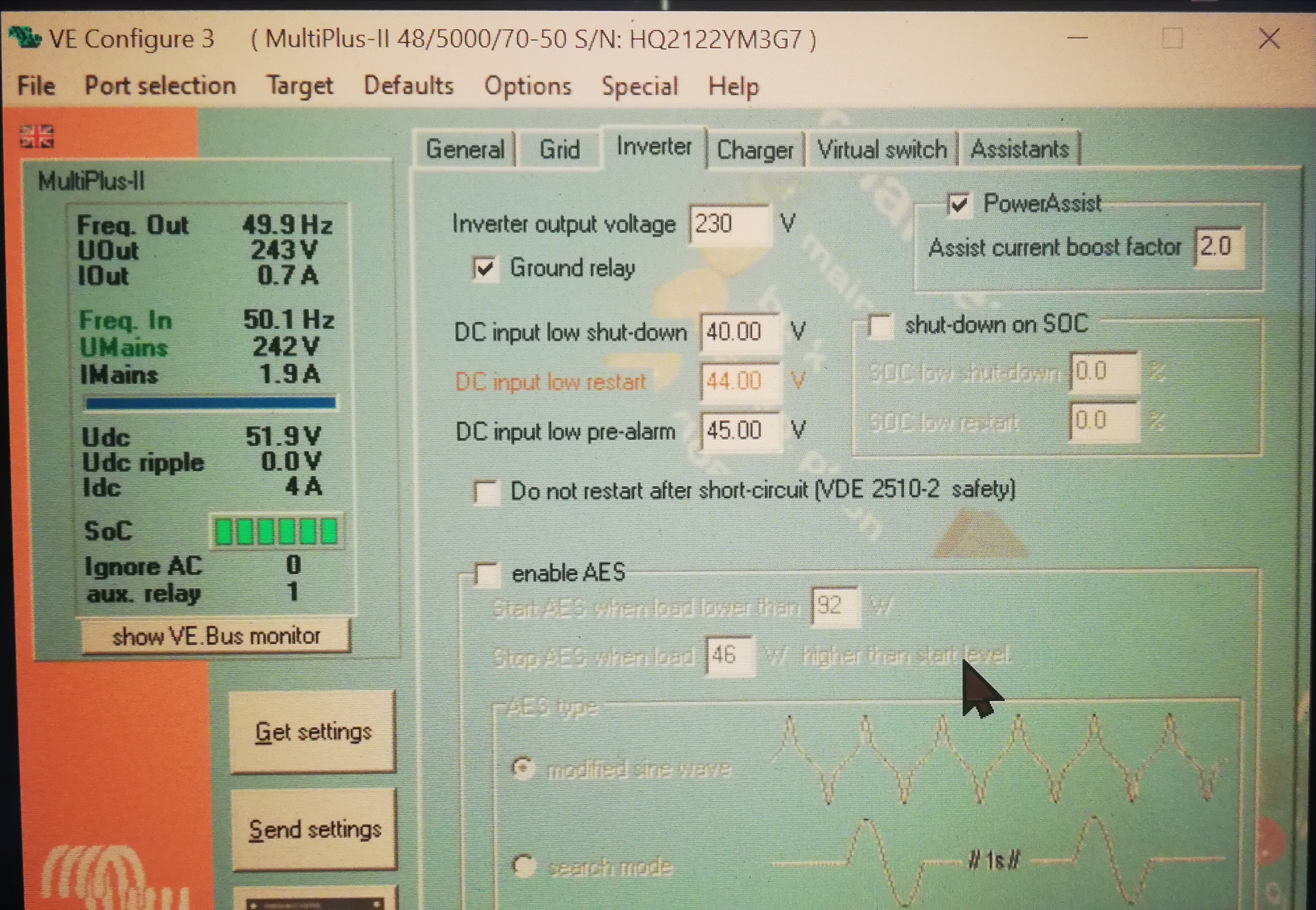

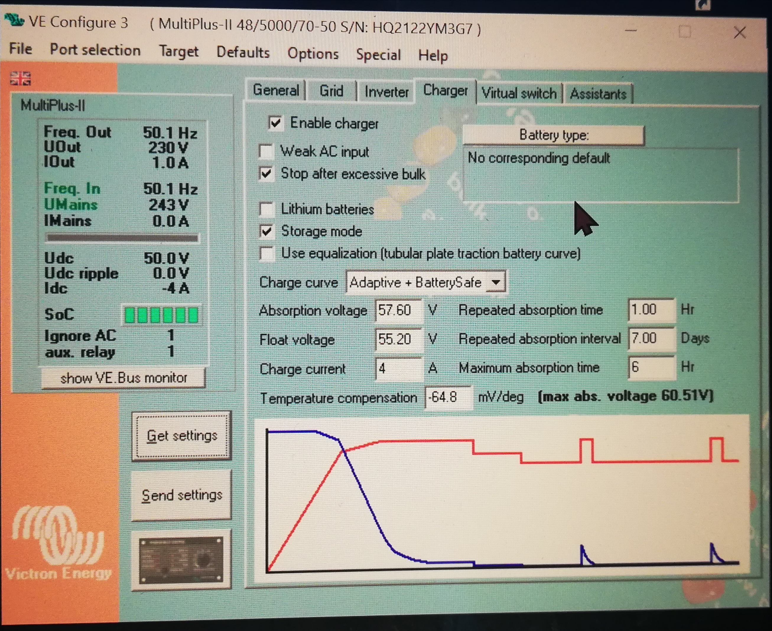

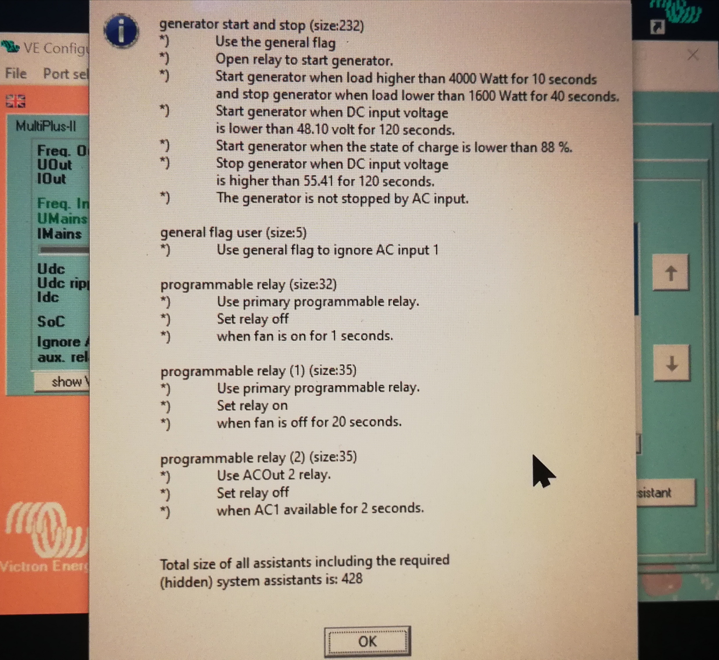

Poslední nastavení systému - funkční

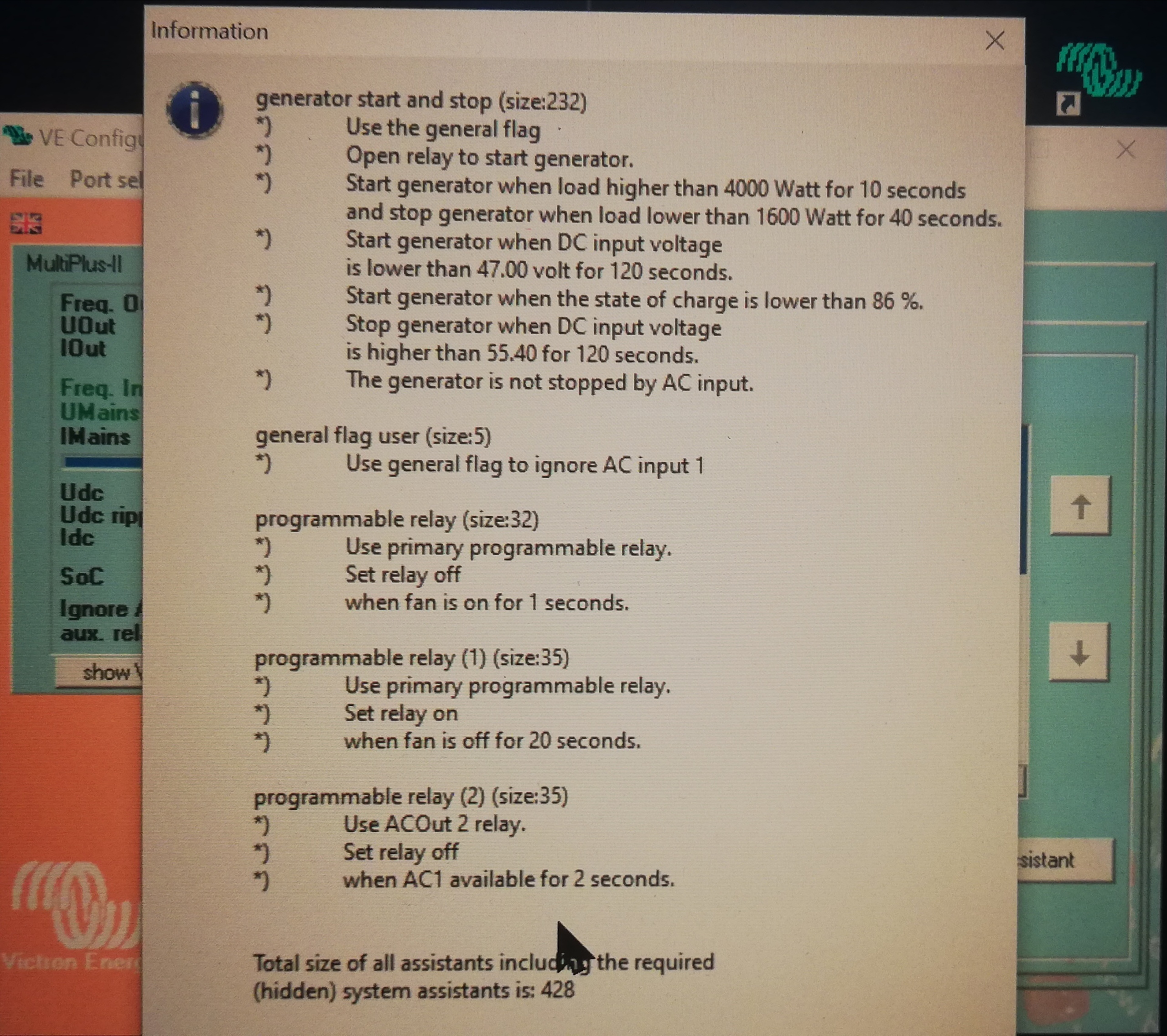

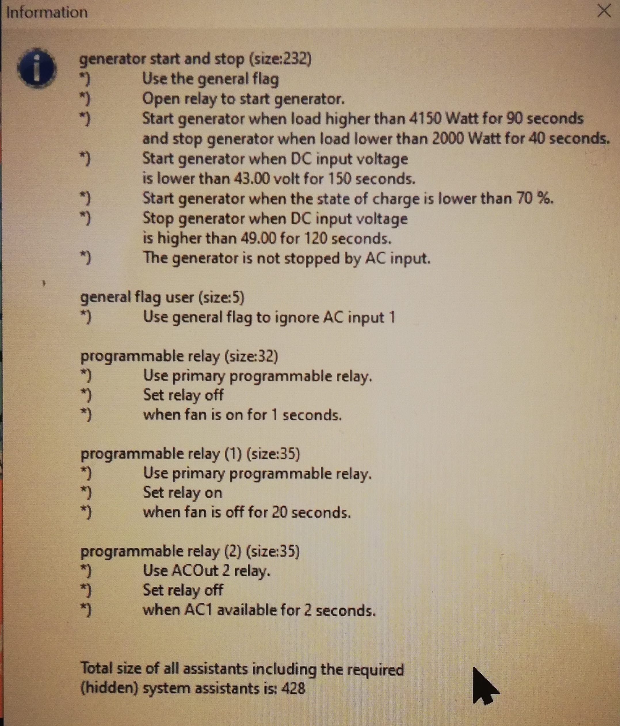

- Ondraf
- Příspěvky: 147
Asisstent
Victron Multiplus II GX 48V/5000
SmartSolar MPPT 250/70TR VE.CAN
3xDHM60X10 BLACK 450Wp,(124.8Voc, 13,66Isc)
4xSunStonePower MLG12-250 GEL
..rozšířit na 50A ze střechy --> do 100A z regulátorů mi postačí
https://www.youtube.com/channel/UCiLHU9 ... OHNYDyI41Q

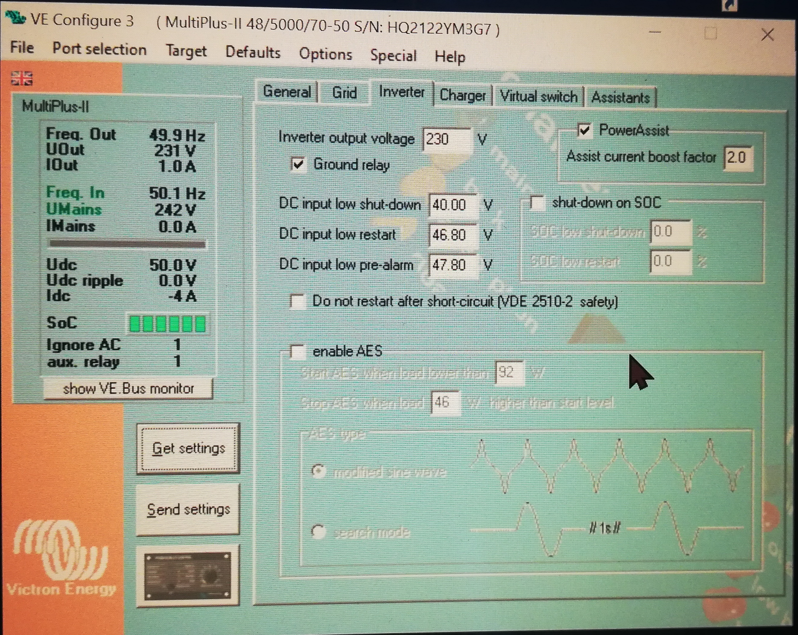

- Ondraf
- Příspěvky: 147
Inverter

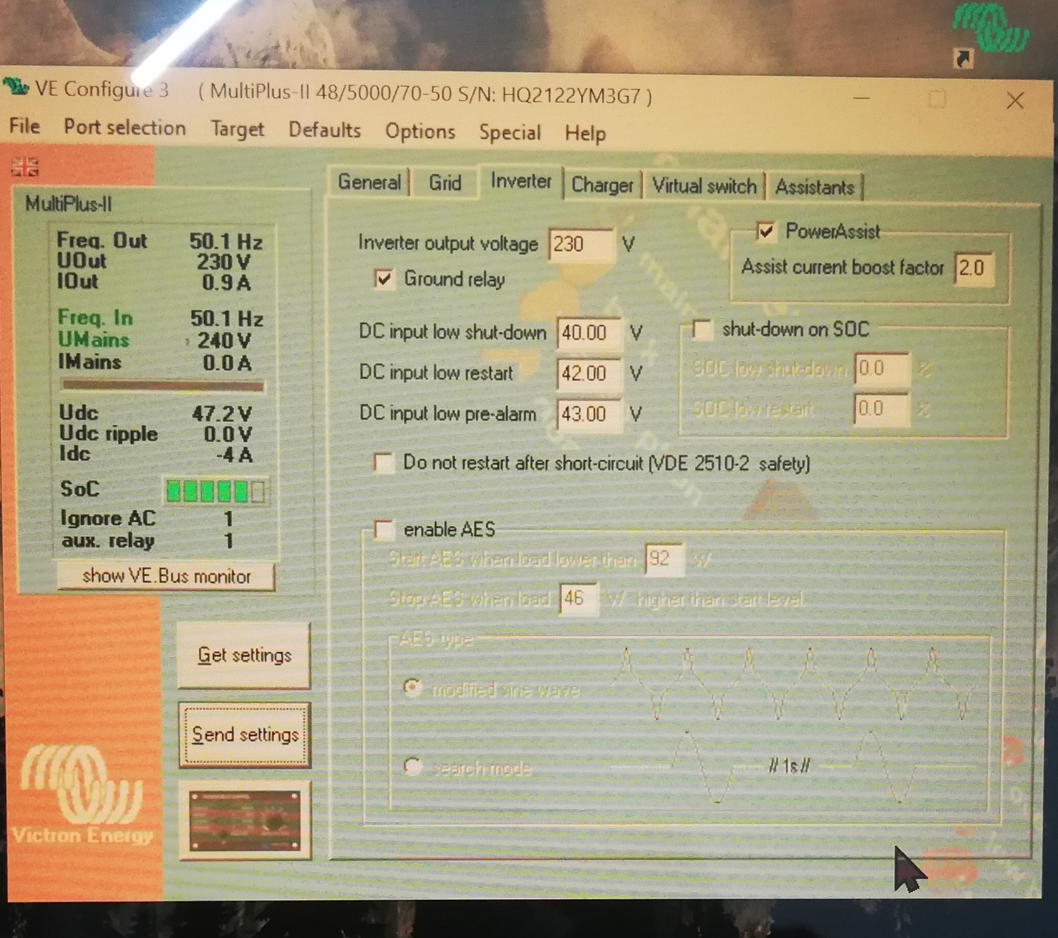

- Ondraf
- Příspěvky: 147

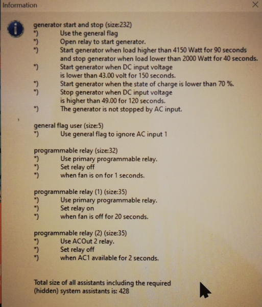

Příliš brzy multi přepíná na síť, takže změna napětí baterieOndraf píše:Inverter
- Ondraf
- Příspěvky: 147
Ještě úprava asistentaOndraf píše:Asisstent

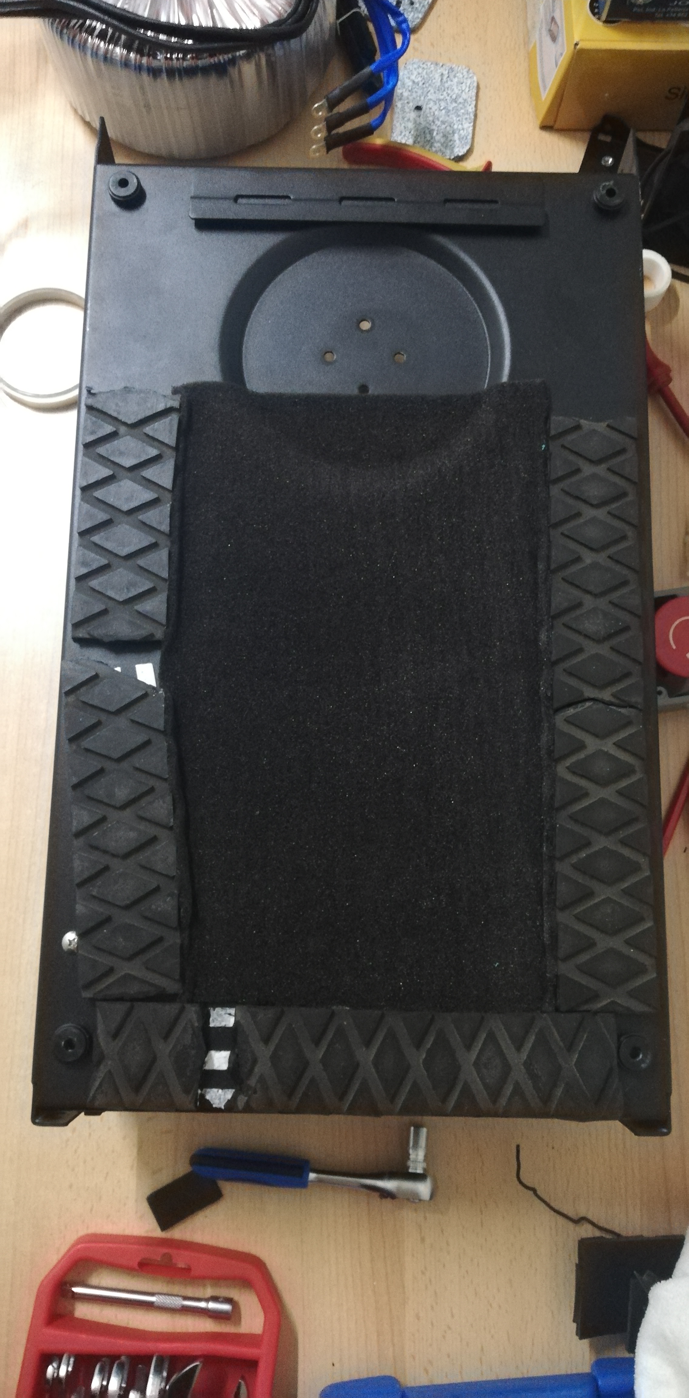

Made in práce

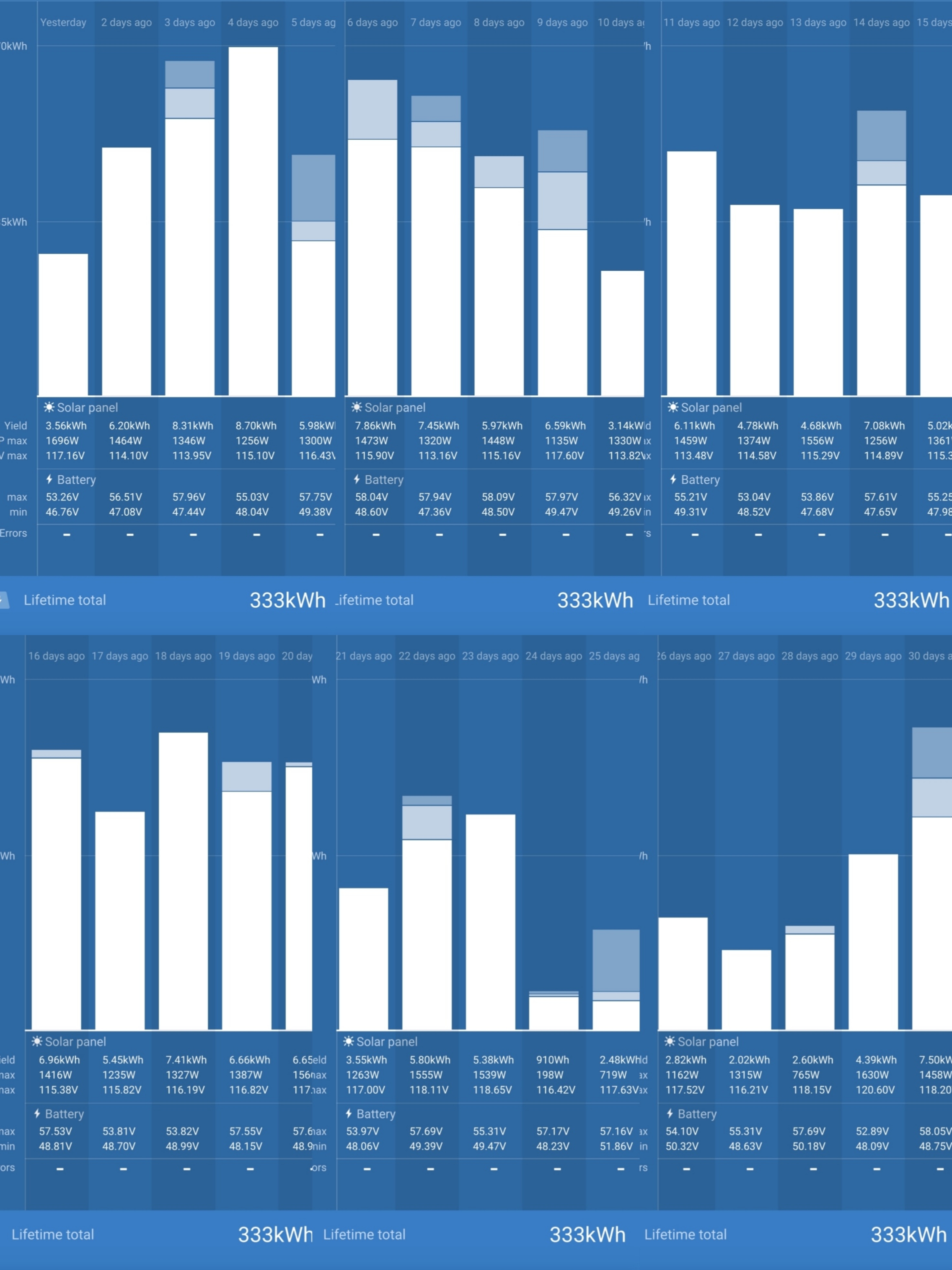

Měsíční přehled výroby

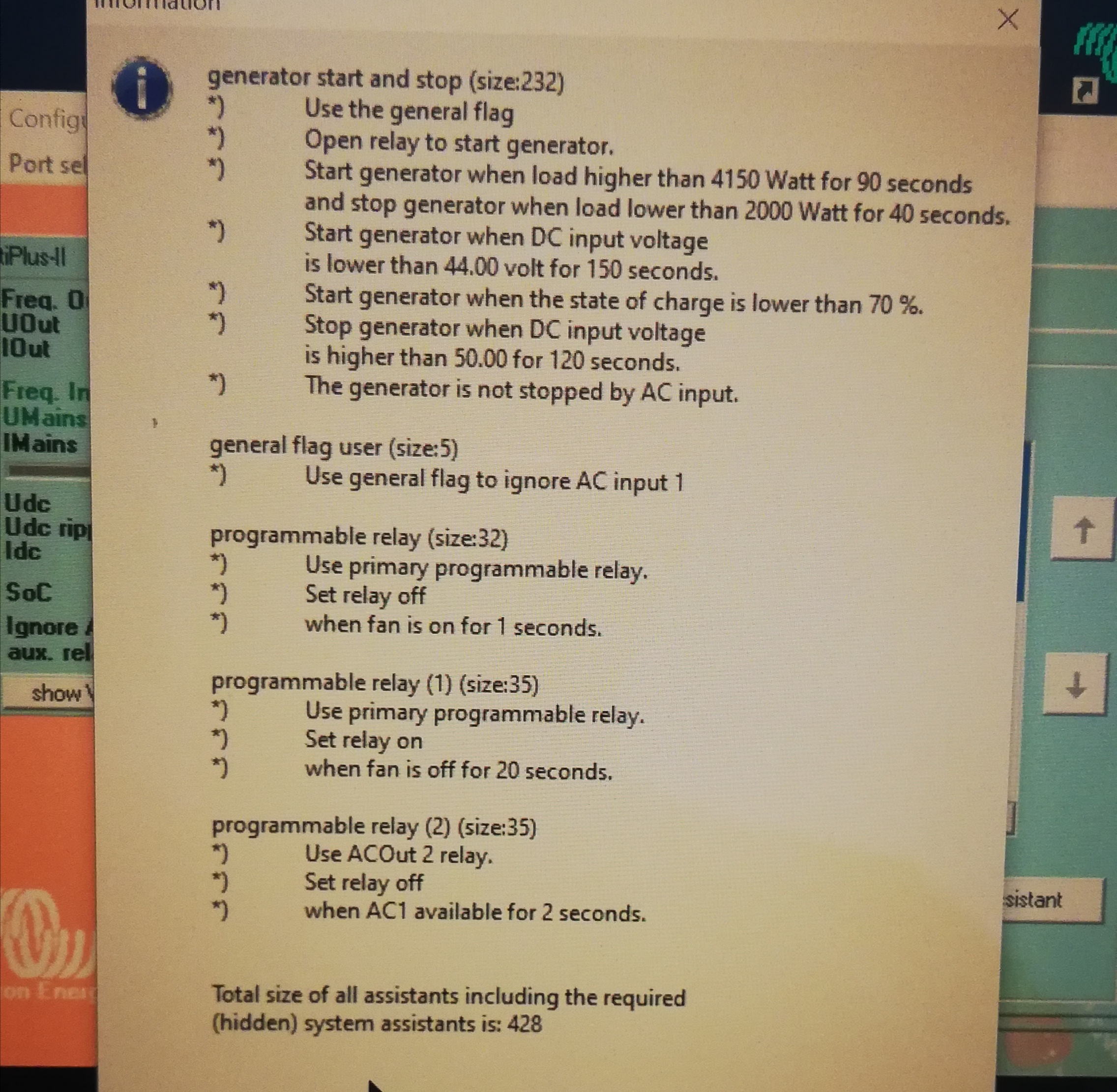

- Ondraf
- Příspěvky: 147

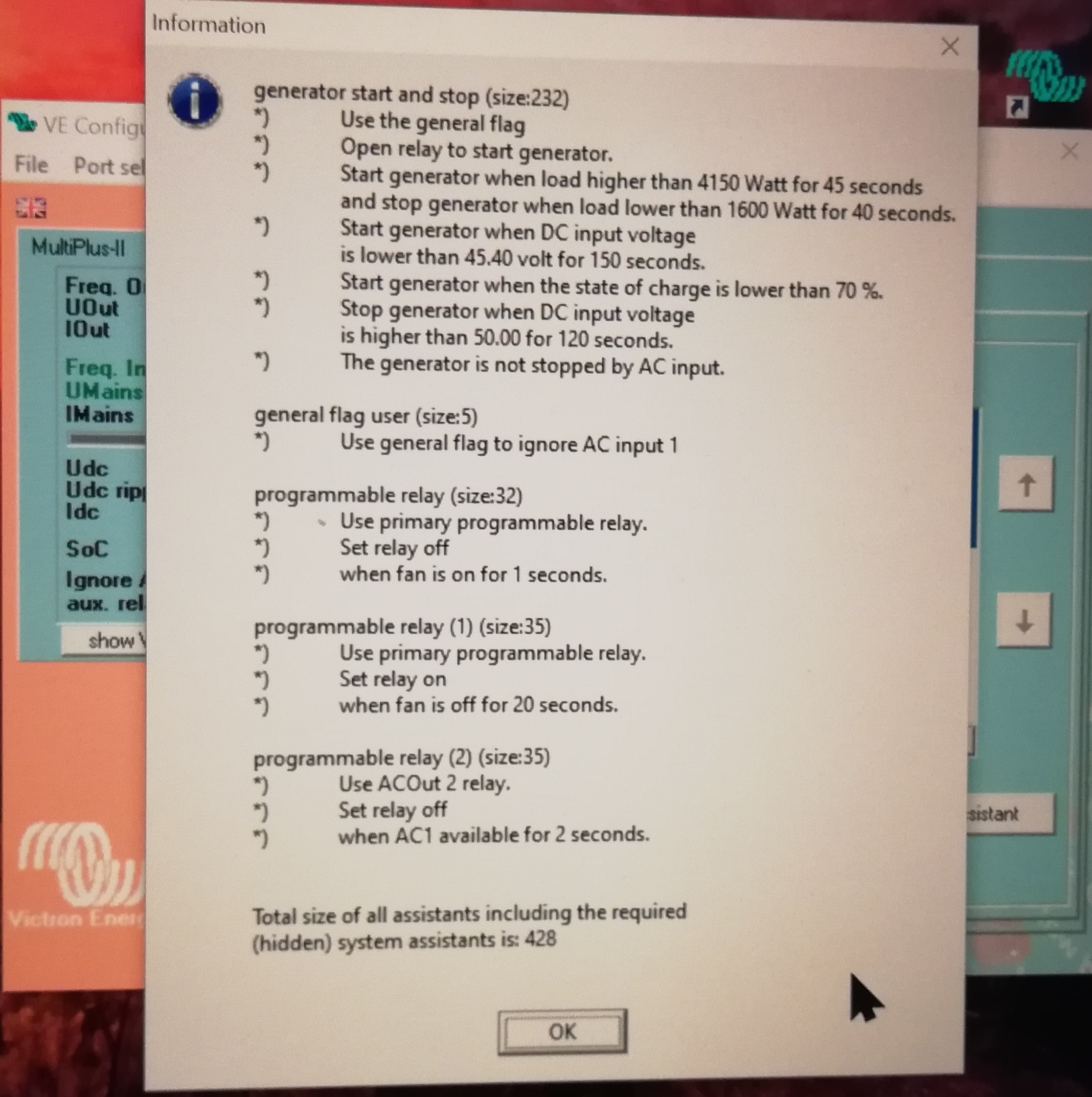

Protože gelovce
při 85% své kapacity, při zátěži se zhoupne napětí, znovu jsem upravil napětí pro přepnutí na síť.
njn LifePo to není.
njn LifePo to není.

- Ondraf
- Příspěvky: 147

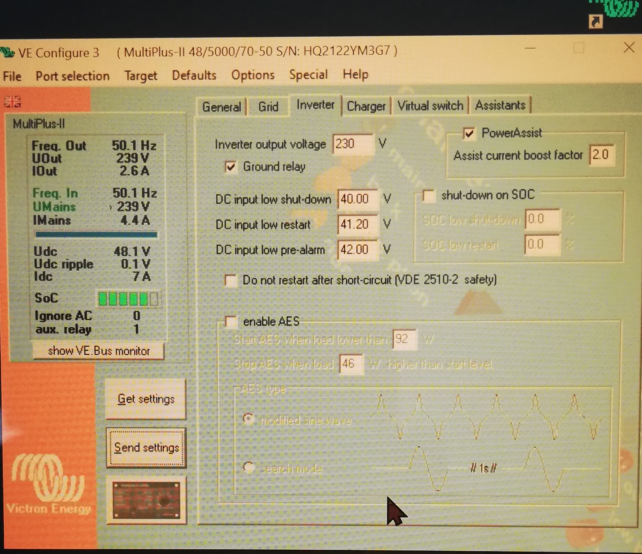

Další snížení napětí pro přepnutí na síť
Snížení napětí i pro inverter
- Příspěvky: 7484
- Reputace:1072
No hurá, konečně obrázek, kde i něco je, nejen ta nápověda
Napětí
příliš klesne, další snížení - ale už konečné
A ještě ten inverter
