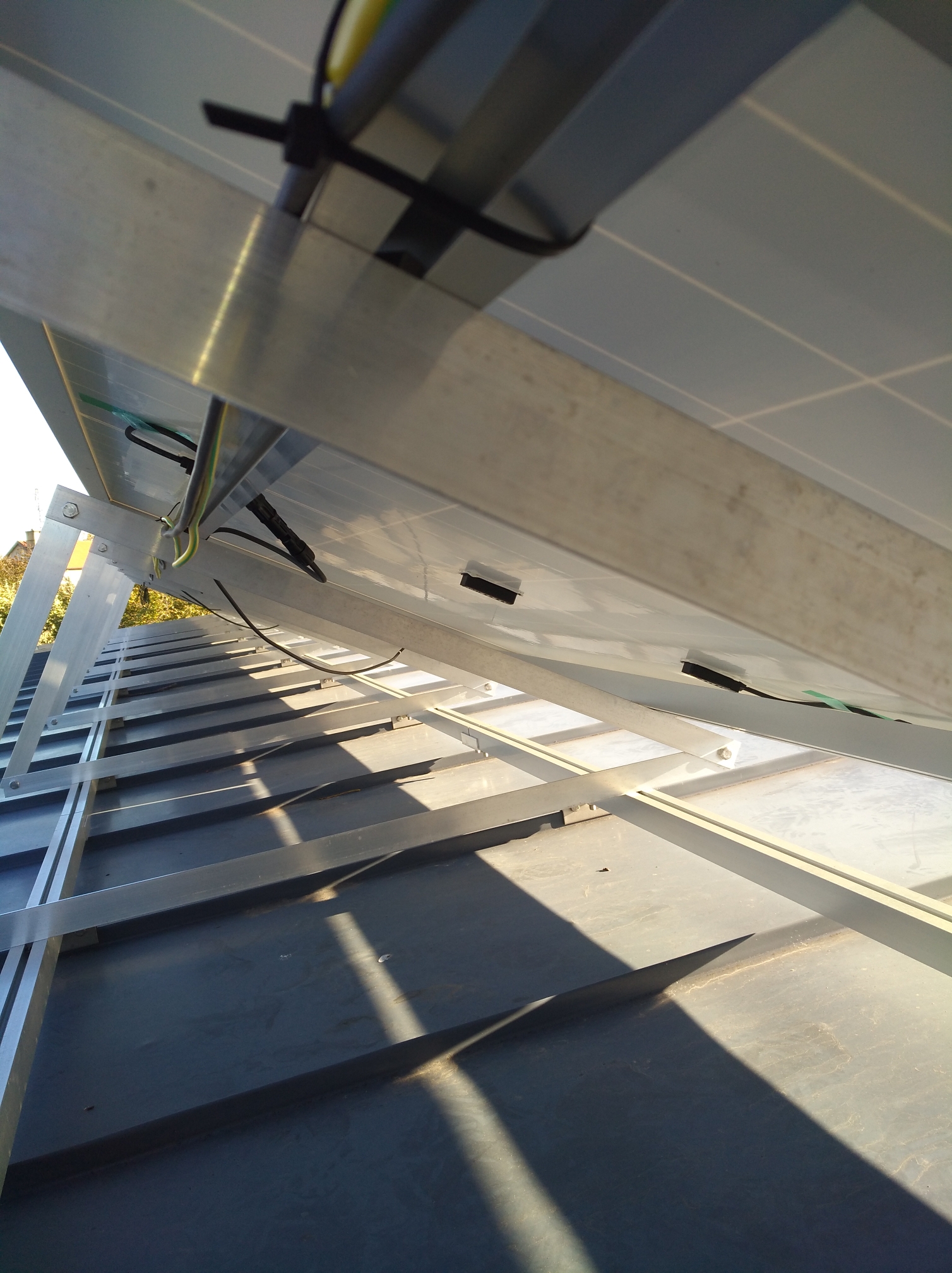

On má někdo v ČR 30 let FVE na hliníku jo? Mám na střeše AL konstrukci vlasní výroby,včetně vaření Tigem a bez eloxování obyč matroš z Polska.Po šesti sezónách,kdy jsem nic nedělal krom kontroly vrutů do střechy(nerez) nevykazují žádné známky úbytku,či oxidace očima viditelné.A to jsem konstrukci posypal nehašeným vápnem kvůli mechu pod panelama(pitomost nedělejte to,mech se vzpamatoval).ZdZ píše:Někomu se tady hliník za 30 let rozpadl na prach. Tak nevím nevím. Ocel se musí zase kvalitně zinkovat, jinak moc dlouho nevydrží, takže se to celkově docela prodraží. (bavíme se o životnosti alespoň 30 let. A celková cena po součtu materiálu, sváření i když svépomocí, odvoz do zinkovny, samotné zinkování, nebude o moc levnější než hliník.
Tak si vyber.
Re: Na plochou stř nastojato, na ležato, a jaká konstrukce
"...........A to jsem konstrukci posypal nehašeným vápnem kvůli mechu pod panelama............."
Natiahni nad nimi na strechu kus holého Cu drôtu. Tak, aby naň pršalo.
