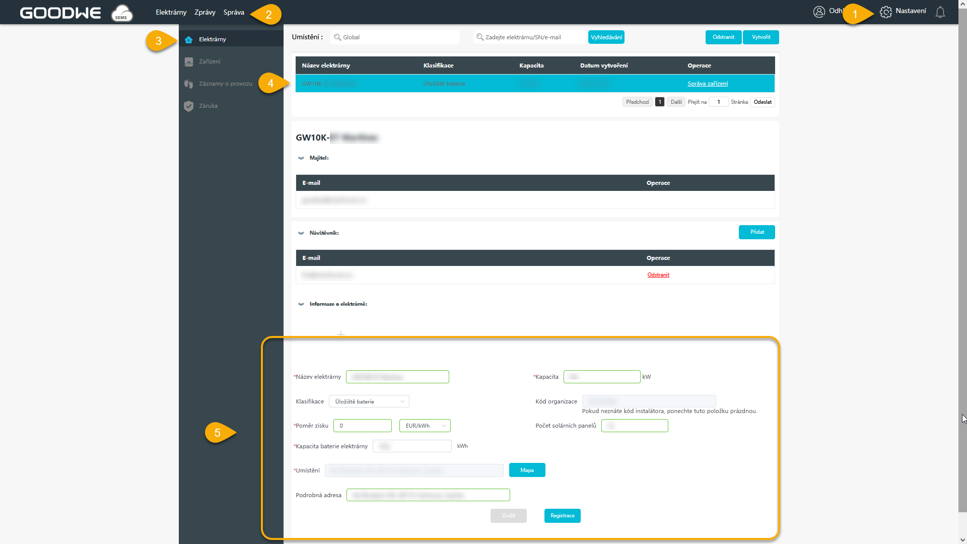

chci Vám popsat co se stalo při přidávání 4-tého modulu do Pylontech H a jak jsem to dovyřešil.stanky píše:Ahoj,
chtěl bych se zeptat: po přidání nového bloku, je potřeba nějak "říci" měniči, že má novou kapacitu baterie nebo si ji umí sám vyčíst z BMS po zapnutí?
Honza
Koupil jsem 4-tou baterii Pylontech H2 a chtěl ji instalovat na stávající tři moduly. Stávající baterii jsem vybil na 35 % SOC. Před manipulací jsem vždy shodil jističe na BMS, vypnul Goodwe 10kW ET, shodil jističe mezi Goodwe a zbytkem domu a odpojil přívod panelů do Goodwe.
Odšrouboval jsem BMS a sundal ji. Nasadil jsem 4-tý modul, nasadil jsem BMS a vše postupně zapnul a přes PV Master jsem se podíval na stav. Baterii PV Master sám našel a psal Pylontech H2*4 (dříve bylo H2*3) Leč házelo to chybu "přepětí", dobíjelo to asi tak půl minuty 1A a pak nic. Na Sems portal to stále psalo kapacitu 10,65 kWh.
Usoudil jsem, podle chvilkového dobíjecího proudu, že nový modul je zcela nabit. Sundal jsem ho a zbývající tři moduly jsem dobil na 95 % SOC. Pak jsem opět přidal 4-tý modul a vše se rozběhlo korektně. Dobilo to celou baterii na 98 %. V noci se baterie vybila na cca 50 % a opět se přes den začala dobíjet. Předpokládám, že v rámci balancování došlo k srovnání nabití všech modulů, neboť se nabily na 100 %.
ALE! Sems portal stále hlásil jen kapacitu jen 10,65kWh. Tak jsem začal hledat v webovém nastavení Sems portalu a našel jsem, že tuto hodnotu nastavuji ručně a že NENÍ přejímána z informací z Goodwe. Tak jsem to nastavil ručně na 14,2 kWh (mohl bych tam nastavit cokoliv). Webová i Androidní verze to převzala a je to tak jak to má být.
Tak jsem měl potřebu Vám to napsat.

stanky píše:Ahoj,
Honza
U mne se to našlo automaticky samo.

Zdravím a prosím kde jsi našel tu změnu v SEMS portálu nemohu to najítrruzicka píše: úte bře 21, 2023 9:32 amchci Vám popsat co se stalo při přidávání 4-tého modulu do Pylontech H a jak jsem to dovyřešil.stanky píše:Ahoj,
Honza
