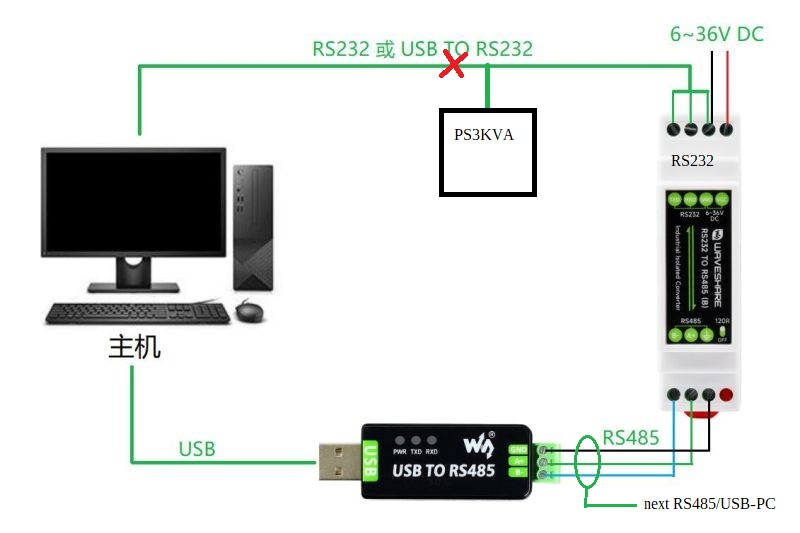

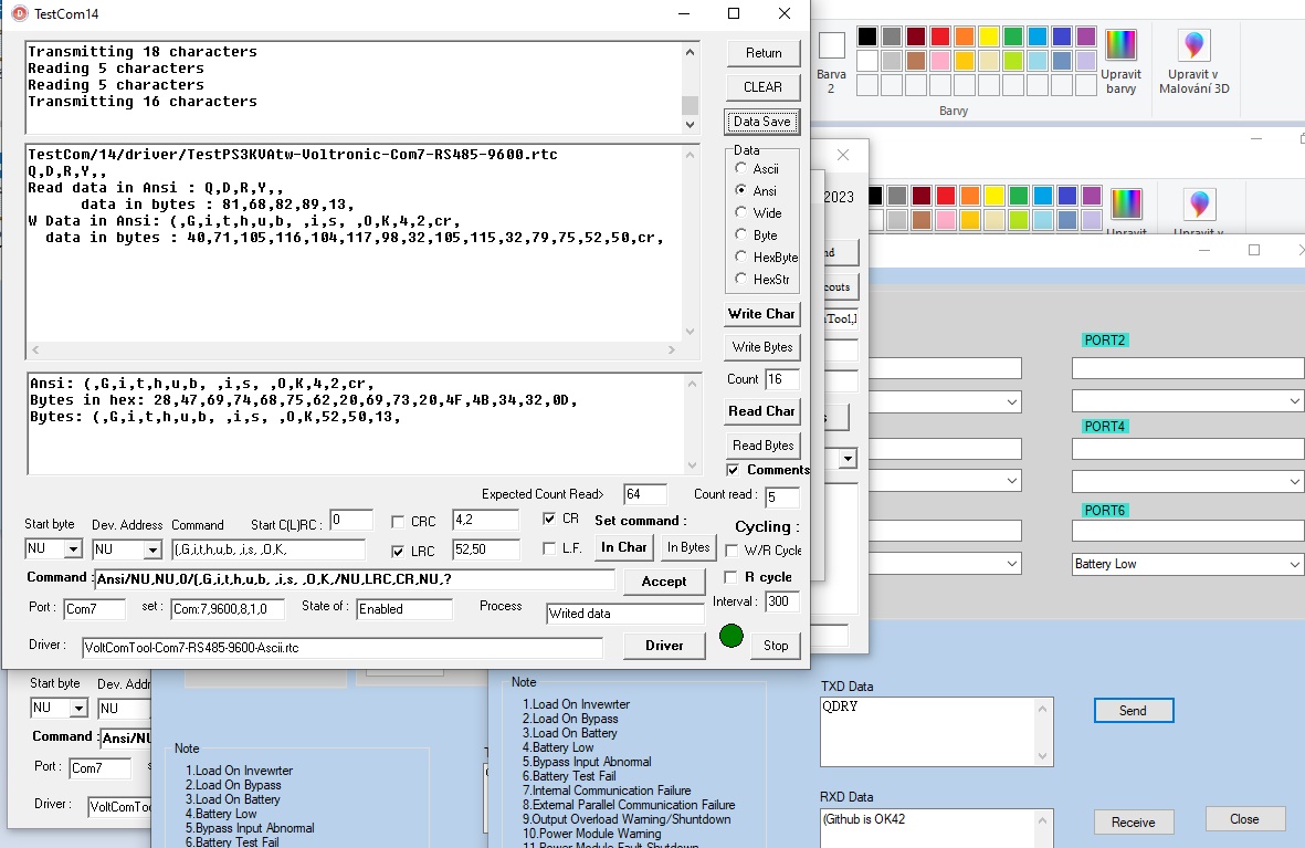

Re: PS1K-1250, DC/AC 12V/800W, regulátor PWM dotazy....
13.4.2023
- pro mne nebyl nešťastný den .. konečně mi včera poštou přišel Waveshare RS232+RS485 a podařilo se mi přes něj zadrátovat tohle spojení :
PC-WatchPower-Com6-USB-RS485-WaveShare-RS232-PS3KVA
a to úspěšně !!
- a napojení PC-TestCom14-Com7-USB-RS485 + RS485-USB-Com6-WatchPower-PC atd. až PS3KVA
krásně fungovalo a v cyklu se to stále dokola četlo .....
- ovšem to, co z toho lezlo, bylo něco jako Rosetská deska pro hieroglyfy ..
Kdo by měl elán a zkusil by to nějak rozšifrovávat se mnou, bude určitě vítán.
- data připojuji .....
a to úspěšně !!
TestCom12-WatchPower+PS3KVA-RS485-2023-04-13-131045.txt- (56.95 KiB) Staženo 206 x
TestCom12-PS3KVA-RS484-2023-04-13-130657.txt- (3.87 KiB) Staženo 231 x
- Příspěvky: 4696
- Reputace:315
Nějak nechápu proč děláš takové blbosti a převádíš RS232 na něco jiného a pak spátky atd.....
Taky nějak nechápu kde se ti tam berou 16 bitové data když zařízení komunikuje pouze 8 bitově! 0x00 až 0xFF
Tady budeš mít zakopaného psa!
- ca266054
- Příspěvky: 307
- Registrován: ned led 08, 2023 12:43 pm
- Lokalita: Jablonec n.N.
- Výkon panelů [Wp]: cca 500 W
- Kapacita baterie [kWh]: cca 240 Ah
- Bydliště: cca Železný Brod u Jablonce a Turnova atd.
To jsem si také říkal .. Zařízení komunikuje sice osmibitově ale znaky v Unikode jsou rozepsané do dvou až čtyř bytu .. a v tom je ten můj pes hodně zakopaný ale možná už mu koukají alespoň uši ..

Dále jsem se zabýval program, které pro své výrobky nabízí Voltronic
https://voltronicpower.com/en-US/Company/ContactUs
a ten software je tady https://voltronicpower.com/en-US/Support/Software
Zkoušel jsem ten program Utility Tool for Extra Comm a s tím jsem měl relativně dobré výsledky a dalo se s ním v Ansi v omezené míře komunikovat .. https://voltronicpower.com/en-US/Suppor ... ility-Tool
Přidávám příklad typického výsledku :
Trochu jsem se tu odmlčel, protože jsem se stále páral s těmi čínskými znaky a dokonce jsem se chtěl i začít učit čínsky jako nějaký Ninža ..
.. dnes jsem ale konečně dostal nápad a dostal jsem přenosovou rychlost pouze na 2400 baud .. takže se klaním Sobanovi, který mi to vlastně hned na začátku napsal ..
V čem tedy asi byl problém .. 1. ten přenos není vůbec ničím kontrolován, ani paritou ani LRC .. 2. program Watchpower se možná tváří, že funguje i při přenosvé rychlosti 19200 a nebo 9600 baudech, ale ve skutečnosti zvládá komunikaci jen na té rychlosti 2400 a nebo možná na 4800, to bych ještě mohl vyzkoušet (používám Modbus RTU u SDM120M a SUN1000G na 9600 baudech zabezpečený CRC kódem a tam s komunikací nemám problémy).
Jinak se zdá, že i to moje PS3KVA má ten téměř klasický Modbus Ascii nebo Ansi protokol a teď už ho snad někam i dotáhnu k použitelnosti, i když jen na 2400 baudech, což mi pro můj účel až tak zase nevadí. Díky všem za pomoc ....
