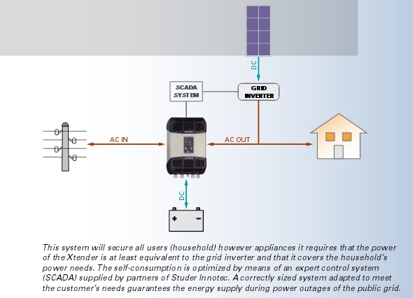

Zdravím všechny.
Začínám se Studerem a mám jeden problém s nastavením parametrů při AC coupligu. Problém je v okamžiku, kdy mám baterie dobité a Studer zvedne frekvenci a AC straně třeba na 53 Hz.
AC měnič mi zareagoval tím, že se vypnul (neměl nastaveno snižování výkonu - chvíli mi trvalo, než jsem parametry našel
). Studer jsem vypnul (soft), ale při startu stále drží původní dosaženou frekvenci 53 Hz. AC měnič mi pak odmítá nastartovat.
Nevím který parametr nastavit, aby začínal v ostrovním režimu na 50 Hz. Poradí mi prosím někdo??

Re: hybridní měnič Studer XTM, XTH
A jsi si jistý, že je to špatně? Pokud je baterie plně nabita a není žádný odběr, pak ongrid nemá kam dodávat elektřinu a je logické, že nemá běžet. Zapni něco v domečku aby se částečně baterie vybily a kmitočet by měl klesnout - říká mi logika.honzaL píše:Studer jsem vypnul (soft), ale při startu stále drží původní dosaženou frekvenci 53 Hz.
Podle mne by měl Studer startovat v ostrovním režimu (nenafázován na DS) na nějaké rozumné frekvenci, možná by se tato frekvence měla dát nastavit. Do frekvence mimo jsem se dostal chybným nastavením ON grid měniče při AC Couplingu, Vadím mi to, že se nedokážu z této situace dostat a zůstává mi tam frekvence na které mi on-grid nenastartuje. Asi jediné řešení je použít externí řízení.
A zkoušel jsi co jsem psal? Jak se Studer choval?
Proč si myslíš, že by Studer, který ví, že do baterií nic nedokáže vecpat(má je nabité na 100%) a nemá žádný odběr na výstupu měl jít do rizika, že na výstupu zapojený měnič začne vyrábět jako o duši? Vždyť hrozí nebezpečí, že se zvedne napětí na výstupu. Opět tvrdím, že v Tebou popsaném chování Tvého Studeru nespatřuji nelogičnost. A naopak vidím riziko v tom, pokud by Studer začal běžet na 50 Hz.
Je mi jasné, že Studer jede s "pomalými změnami" frekvencí i napětí. Také On grid začíná starovat s pomalým náběhem. Je mi také zřejmé, že může dojít k rozkmitání celé sestavy, ostatně dynamika náběhu se dá regulovat konstantami.
Nemyslím si ale, že by Studer měl při připojených bateriích absolutní zákaz je použít jako malou vyrovnávací kapacitu při vyregulování soustavy (musím to všechno ještě prozkoušet a dneska nám tady on grid nenajel pro malou kapafitu zkušebního FV pole). Tak mi to ještě vysvětlil i dodavatel Studeru telefonicky (když viděl jak tady tápu) a je to o konfiguraci jak fekrvencí tak i napětí a o nastavovani konstant rychlosti náběhu jednotlivých funkcí. Všchno pak záleží i na tom v jakém režimu studer jede, jeho možnosti jsou ale opravdu velmi široké.
Pro anglicky mluvící je problematika AC-Couplingu a řízení síťových měničů blíže a podrobně popsána zde:
http://www.studer-innotec.com/upload/te ... igrids.pdf

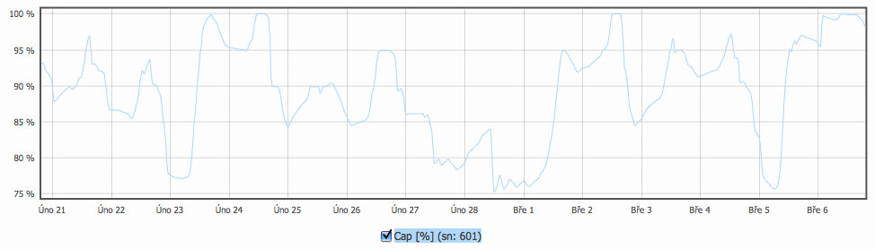

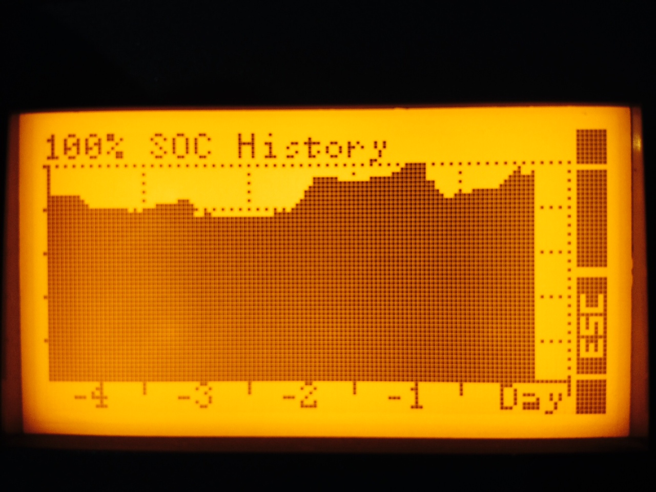

Historie kapacity akumulátoru u systémů s měniči Studer Innotec umožňuje při použití BSP-500 lepší přehled o toku energií do/z akumlátoru v delším časovém období. Lepší přehled o kapacitě pomáhá uživateli v možnostech plánovaného řízení zátěží ať už je to manuálně nebo automatizovaně podle předpovědi počasí (dopadajícího záření) na následující dny. Udržení akumlátorů ve "správných kapacitách" má také podstatný vliv na jejich životnost ať už je zde zvolen jakýkoliv typ akumulátoru.
.. a ještě jeden krásný graf kapacity našeho domácího akumulátoru 1000Ah/48V za delší časové období zobrazeným díky Solarmonitoru, který nám již umí zobrazovat mnoho veličin včetně kapacity přímo online za jakékoliv časové období.
