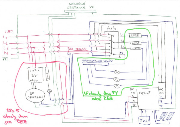

Diky za nakopnutí, asi si to zkusim zase nakreslit a dám to sem, zda je to možný. Ještě me totiž vrta jak udělat Nulak z CEZu a Nulak z meniče, to by melo byt kompletně oddělený, ikdyž plno lidí to provozuje propojeny.
No a v neposlední řade, pokud budu 1f měnič mit napíchnutej na L1 z CEZu přes 25A jako vstup AC, a následně DUM bude mit souběh spotřebičů třeba těch 30 A, coz potece skrz L AC OUT z menice , panely to neutahnou a měnič si začne přisosávat z CEZu až přepne na bypas na menici tak ta jedina L1 faze na vstupu to neutahne tu 30A zatez. To se pak přepne automaticky to ATS a cela fotovoltaika bude mimo ikdyz panely by mohly neco davat , ale to driv spadne hlavni domovni jistic 3x25A?

Musí to být oddělené, jinak to pak nesplňuje podmínky připojení. Ale víme, jak to je, že ...
To je už všechno o dimenzování zátěže, měniče a jističů. Nemůžeš krmit bypass měniče takovým proudem, aby sis shodil hlavní připoj. Stejně tak nemůžeš zatížit měnič tak, aby sis to celé sundal. Když nebude slunko, tak si to cucne z baterek. Když to nedají baterky, tak si to přepne na DS.
Pokud chceš nějaké plynulé vytěžování, tak to takhle jedním přepínačem neuděláš. Budeš muset rozházet okruhy/spotřebiče, no a celý to rozvrtat ...
Tohle je přepínač na přepnutí na jaře a na podzim a při havarijních stavech. Ne podle toho, jak zrovna aktuálně svítí.
Panely a baterku si musíš nadimenzovat tak, aby ti tu spotřebu ukrmila v požadovaném rozsahu.
Evidentně asi to nedá celý barák, tak nemůžeš ale pak přepínat celý barák ...

Já mám sice taky 3F 3x25A, ale všechno co jede pravidelně jede (tedy přes 90% spotřeby) je na jedné fázi, kde je i 1F elektrárna. Na dalších fázích jsem nechal jen sporadicky spínané minipřímotopy a pár rezervních zásuvek...třeba na 3kW žehličku, mrchu a 1/2 indukce je taky mimo FVE. Čili v zimě se, nyní když nesvítí a baterie je vybitá, musí jen člověk více hlídat. Myčka na noc, nejprve vaření, poté pračka apod. Když je potřeba více, tak se hodí ty dvě ploty co jsou bokem a když je prádelní smršť, tak se žehlička natáhne k zásuvce co je mimo. zatím nám jsitič nespadl ani jednou, jelikož mám úžasnou ženu co to nebere jako buzeraci, ale jako ekologicko/efektivní využítí po cca 9M v roce...v zimě to je jak všichni víme bídarha píše:No a nebudu mit pak při zimním období kdy fotovoltaika nepojede, přetíženou jednu fazi z CEZu, když všechno přepojím na jedno fazovy rozvod ?

Ja to mám podobne. Do domu ide 3x25A, ale väčšinu domu mám na 1F okrem sporáku. Mám meranie z elektromera, že za cca. 1,5 roka tuším len 2x sme prekročili odber nad 5kW a aj to v rádoch minút. Väčšinou sa drží spotreba do 2,5kW.
Čiže u mňa by to mal 5kW menič v pohode zvládnuť.

Safra, safra, neco delam doma blbe., ze mame takovou spotrebu a hlavne ty soubehy. No vidina, ze nekoho doma dokazu presvedcit, aby premyslel, ze nesmi zapnout vsechno naraz je docela utopie. Musim to vymyslet tak, aby ikdyz to zapnout tak to nejak nepojede. Sklokeramiku dat bokem , ktera pojede stale na CEZ tim by si asi pomohl...

A proč si teda nesnížíte přípojky? Nižší měsíční platba ...
Vymýšlet není co potřeba. Až půjdou po desáté ten den nahodit jističe, tak jim to dojde ...
Vidím to tak, že se tomu rozkuchání stávajícího rozváděče stejně nevyhneš.
Já třeba aktuálně doma hledám, kde nám vzniká souběh na 25A, že vyhodí hlavní jistič. Máme tu 3(4) domácnosti, no a dosud to jelo úplně v pohodě, sice 2 topí elektrikou, ale teď navíc není ani zima.
Asi si tam dám něco takového: https://www.i4wifi.cz/cs/211158-tinycontrol-lan-mod-3f Třeba ...

Jo to prekopani me asi nevyhne, ted si tu maluju ruzny moznosti prepojeni..cipis píše:Vidím to tak, že se tomu rozkuchání stávajícího rozváděče stejně nevyhneš.
Jinak Tiny Control jsem chtel, ale z duvodu ze nema Wifi jsem poridil
Zamel 3F viz https://aququ.cz/product-cze-66321-Moni ... Zamel.html ale poridil jsem jej z polskyho shopu a s dopravou to prislo na skvelych 2600Kc a maj ten monitoring lepsi nez Tiny

No to právě nechci, u toho Tiny je tím galvanické oddělení od sítě. Stačí cvaknout trafíčka a hotovo.

tak jsem znovu přemýšlel a trochu kreslil. Mohlo by tedy byt zapojení takoveto ?cipis píše:Musí to být oddělené, jinak to pak nesplňuje podmínky připojení. Ale víme, jak to je, že ...
Tohle je přepínač na přepnutí na jaře a na podzim a při havarijních stavech....
3F okruh stale na CEZ, nektery 1f okruh (trouba,sporak)taky stale na CEZ a pak dalsi okruhy prepopjovat na 1f fotovoltaika pomoci ATS, zaroven dodrzet odeleny NULAK a dotahnout k menici 5x6 jak pro AC IN i AC OUT a mit to pripraveny pro pripadnou 3f fotovoltaiku. Ten trifaz kabel pro AC IN neni nakreslenej.

Nevidím zmysel priviesť sieť k meniču mimo ATS. Ak chceš hybrid tak jedine oficiálne (pretokom sa nevyhneš), v tomto prípade ATS nepotrebuješ, lebo to vie prepínať priamo menič.
ATS sa dáva u ostrova, t.z ideš na slnko, ak nestačí ideš z bateriek. Ak ani tie nestačia, ATS prepne všetko na sieť. Takto pretoky nehrozia, takže ti každý môže ...

No menic umi dososavat a vykryvat nedostaecnou energii z panelu tim ze bere z gridu. Diky dvojtemu prevodniku stejne jako ma Aexpert King pretoky taky nehrozi. Proto takovyhle schemaDiablo1st píše:Nevidím zmysel priviesť sieť k meniču mimo ATS. Ak chceš hybrid tak jedine oficiálne (pretokom sa nevyhneš), v tomto prípade ATS nepotrebuješ, lebo to vie prepínať priamo menič.

A k čemu je to dobrý? Nepřál bych vám to zažít ve vlastním domě kdyby vám ten nulák skutečně někdo oddělil nebo selhal ten kontakt v přepínači ATS. Jste si jistý že na výstupu střídače je skutečně nulák dle definice nebo je to jen svorka označená písmenem N s modrým vodičem?rha píše:zaroven dodrzet odeleny NULAK

takze tedy nechat propojeny ?tomas píše:A k čemu je to dobrý? Nepřál bych vám to zažít ve vlastním domě kdyby vám ten nulák skutečně někdo oddělil nebo selhal ten kontakt v přepínači ATS. Jste si jistý že na výstupu střídače je skutečně nulák dle definice nebo je to jen svorka označená písmenem N s modrým vodičem?rha píše:zaroven dodrzet odeleny NULAK

Pokud toto nevíte, tak se do toho raději nepouštějte nebo si to nastudujte. I tady se to už několikrát řešilo.

dekuji za radu, mozna ale stacilo rict ano propojit protoze..... a mohl jsem byt poucen. navic ano tady se to resilo a proto jsem to tak navrhl oddelene...

nikoho nenapada zadny vylepseni ?
