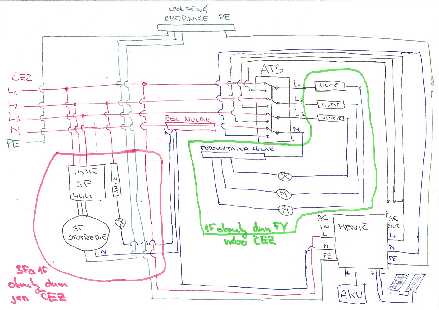

tak jsem znovu přemýšlel a trochu kreslil. Mohlo by tedy byt zapojení takoveto ?cipis píše:Musí to být oddělené, jinak to pak nesplňuje podmínky připojení. Ale víme, jak to je, že ...
Pokud chceš nějaké plynulé vytěžování, tak to takhle jedním přepínačem neuděláš. Budeš muset rozházet okruhy/spotřebiče, no a celý to rozvrtat ...
Tohle je přepínač na přepnutí na jaře a na podzim a při havarijních stavech....
Evidentně asi to nedá celý barák, tak nemůžeš ale pak přepínat celý barák ...
3F okruh stale na CEZ, nektery 1f okruh (trouba,sporak)taky stale na CEZ a pak dalsi okruhy prepopjovat na 1f fotovoltaika pomoci ATS, zaroven dodrzet odeleny NULAK a dotahnout k menici 5x6 jak pro AC IN i AC OUT a mit to pripraveny pro pripadnou 3f fotovoltaiku. Ten trifaz kabel pro AC IN neni nakreslenej.

Nevidím zmysel priviesť sieť k meniču mimo ATS. Ak chceš hybrid tak jedine oficiálne (pretokom sa nevyhneš), v tomto prípade ATS nepotrebuješ, lebo to vie prepínať priamo menič.
ATS sa dáva u ostrova, t.z ideš na slnko, ak nestačí ideš z bateriek. Ak ani tie nestačia, ATS prepne všetko na sieť. Takto pretoky nehrozia, takže ti každý môže ...

No menic umi dososavat a vykryvat nedostaecnou energii z panelu tim ze bere z gridu. Diky dvojtemu prevodniku stejne jako ma Aexpert King pretoky taky nehrozi. Proto takovyhle schemaDiablo1st píše:Nevidím zmysel priviesť sieť k meniču mimo ATS. Ak chceš hybrid tak jedine oficiálne (pretokom sa nevyhneš), v tomto prípade ATS nepotrebuješ, lebo to vie prepínať priamo menič.

A k čemu je to dobrý? Nepřál bych vám to zažít ve vlastním domě kdyby vám ten nulák skutečně někdo oddělil nebo selhal ten kontakt v přepínači ATS. Jste si jistý že na výstupu střídače je skutečně nulák dle definice nebo je to jen svorka označená písmenem N s modrým vodičem?rha píše:zaroven dodrzet odeleny NULAK

takze tedy nechat propojeny ?tomas píše:A k čemu je to dobrý? Nepřál bych vám to zažít ve vlastním domě kdyby vám ten nulák skutečně někdo oddělil nebo selhal ten kontakt v přepínači ATS. Jste si jistý že na výstupu střídače je skutečně nulák dle definice nebo je to jen svorka označená písmenem N s modrým vodičem?rha píše:zaroven dodrzet odeleny NULAK

Pokud toto nevíte, tak se do toho raději nepouštějte nebo si to nastudujte. I tady se to už několikrát řešilo.

dekuji za radu, mozna ale stacilo rict ano propojit protoze..... a mohl jsem byt poucen. navic ano tady se to resilo a proto jsem to tak navrhl oddelene...
